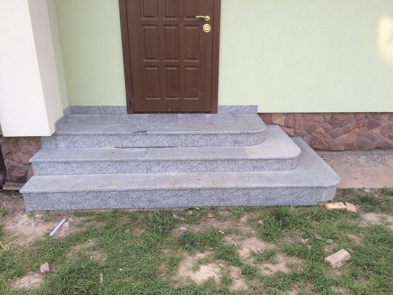

P.S Опубліковано: 22 жовтня 2016 Поділитись Опубліковано: 22 жовтня 2016 Посоветуйте чем лучше затереть швы между камнем "покостовка" и между плиткой "покостовка" на ступеньках. Нужно надежно минимизировать действия атмосферы на ступеньки. Посилання на коментар Поділитися на інших сайтах More sharing options...

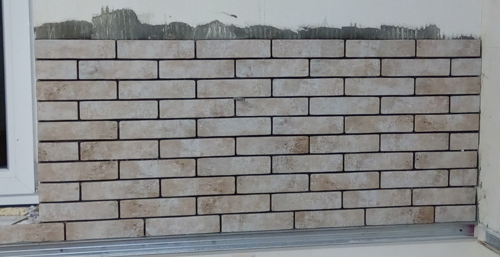

Tucson2008 Опубліковано: 10 квітня 2017 Поділитись Опубліковано: 10 квітня 2017 Подниму старую тему. Хочу внутри помещения облицевать стену плиткой под кирпичики Brickstyle от Golden Tile (www.goldentile.com.ua/catalog/34/-p_88:136) с белым расшивочным швом шириной 8-10 мм между кирпичиками. В Новой линии посоветовали взять клей для мрамора Ceresit СМ-115 и использовать его как в качестве клея, так и оставить в качестве шва. Хочется узнать мнение специалистов - сработает ли этот рецепт? Посилання на коментар Поділитися на інших сайтах More sharing options...
Бонис Опубліковано: 10 квітня 2017 Поділитись Опубліковано: 10 квітня 2017 Может потрескаться Добавлено через 4 минуты Этот БрикСтайл плохо режется болгаркой. Диск у меня хороший, Дистар Грес Мастер, и то сколы дает большие. Очень крепкая и твердая плитка. Я затирал Мапеем Ультраколором Плюс - получилось, но шов неестественно гладок для кладки, имитацию которой делает эта плитка. Нужна затирка с крупным песком. 1 Посилання на коментар Поділитися на інших сайтах More sharing options...
Tucson2008 Опубліковано: 11 квітня 2017 Поділитись Опубліковано: 11 квітня 2017 Пока попробую CM-115. Просто затирки по расчетам уйдет немеренно - дорого получается. Посилання на коментар Поділитися на інших сайтах More sharing options...
Serj-Kiev Опубліковано: 13 квітня 2017 Поділитись Опубліковано: 13 квітня 2017 (змінено) Присоеденяюсь к вопросу по затирке БрикСтайл. У меня Оксфорд бежевый. Насколько Ceresit СМ-115 крупнозернистый? Гладкий шов думаю не очень подойдет при толщине шва от 6 до 8 мм. Хочеться коричневый шов, можно ли СМ-115 закрасить? Или какую затирку готовую цветную лучше использовать? upd Кто сталкивался с такой затиркой? sanstroy.com.ua/strojmaterialy/zatirki/zatirka-dlya-rasshivki-shvov-licevoj-kladki-psm-081-svetlo-korichnevaya-krupnozernistaya-25-kg.html Змінено 13 квітня 2017 користувачем Serj-Kiev Посилання на коментар Поділитися на інших сайтах More sharing options...
Бонис Опубліковано: 13 квітня 2017 Поділитись Опубліковано: 13 квітня 2017 можно ли СМ-115 закрасить?Есть красители для кладочных смесей, сухие и в жидком виде Посилання на коментар Поділитися на інших сайтах More sharing options...
