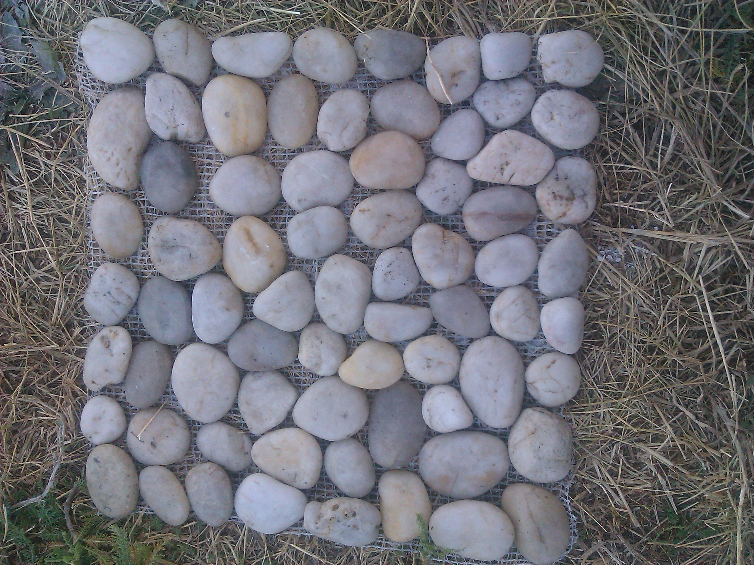

Hajdamaka Опубліковано: 5 жовтня 2015 Поділитись Опубліковано: 5 жовтня 2015 Підкажіть, будь ласка, яку затирку варто взяти в нашому випадку - душева без піддона, з трапом, на підлозі замість плитки хочемо мармурову гальку, як на фото, садити будемо на клей, під стяжкою ще тепла підлога... я так розумію, треба щось для великих швів і максимально водостійке, але епоксидка для широких швів не найкращий варіант... ще є варіант взяти звичайну затирку, а по верху пройтися якоюсь (якою?) пропиткою?.. порадьте, будь ласка, буде дуже вдячна Посилання на коментар Поділитися на інших сайтах More sharing options...
Shulz Опубліковано: 5 жовтня 2015 Поділитись Опубліковано: 5 жовтня 2015 Підкажіть, будь ласка, яку затирку варто взяти в нашому випадку - душева без піддона, з трапом, на підлозі замість плитки хочемо мармурову гальку, як на фото, садити будемо на клей, під стяжкою ще тепла підлога... я так розумію, треба щось для великих швів і максимально водостійке, але епоксидка для широких швів не найкращий варіант... ще є варіант взяти звичайну затирку, а по верху пройтися якоюсь (якою?) пропиткою?.. порадьте, будь ласка, буде дуже вдячна Мапей или Мира проверены годами. Будут держаться точно. Посилання на коментар Поділитися на інших сайтах More sharing options...
Бонис Опубліковано: 5 жовтня 2015 Поділитись Опубліковано: 5 жовтня 2015 пройтися якоюсь (якою?) пропиткою?.. порадьте, будь ласка, буде дуже вдячна Натуральный белый камень не потеряет ли вид? Он впитывает все, что может впитать. А так в свое время пропитка для камня Akemi "защита для камня с наноэффектом" мне понравилась. Не меняет внешний вид камня. Высушивать и обрабатывать каждый раз ,как камень начнет впитывать воду. Посилання на коментар Поділитися на інших сайтах More sharing options...
Propeller Опубліковано: 5 жовтня 2015 Поділитись Опубліковано: 5 жовтня 2015 Натуральный белый камень не потеряет ли вид? Он впитывает все, что может впитать. А так в свое время пропитка для камня Akemi "защита для камня с наноэффектом" мне понравилась. Не меняет внешний вид камня. Высушивать и обрабатывать каждый раз ,как камень начнет впитывать воду. Если это гидрофоб, а видимо речь о нем. То его действие будет серьезно нивелироваться моющими тело средствами, которые есть ПАВ, стремящиеся снизить поверхностное натяжение воды и улучшить смачиваемость поверхности. Посилання на коментар Поділитися на інших сайтах More sharing options...
Бонис Опубліковано: 6 жовтня 2015 Поділитись Опубліковано: 6 жовтня 2015 Если это гидрофоб Да, маслянистая вонючая жидкость на растворителях, но ни блеска, ни мокрого эффекта не придает. О моющих средствах согласен. Посилання на коментар Поділитися на інших сайтах More sharing options...
Hajdamaka Опубліковано: 6 жовтня 2015 Поділитись Опубліковано: 6 жовтня 2015 Натуральный белый камень не потеряет ли вид? Он впитывает все, что может впитать. А так в свое время пропитка для камня Akemi "защита для камня с наноэффектом" мне понравилась. Не меняет внешний вид камня. Высушивать и обрабатывать каждый раз ,как камень начнет впитывать воду. На вигляд гладенький і не пористий, на відміну від звичайної гальки. Підлогу з такої гальки в душевій бачила на багатьох фото американських інтер'єрів, значить має ж бути якесь рішення?..) лишилося його знайти) Мапей і міру можна брати звичайну, не епоксидну? Можна було б зверху покрити полімером, але боюсь тоді стане дуже слизько... Посилання на коментар Поділитися на інших сайтах More sharing options...
Бонис Опубліковано: 6 жовтня 2015 Поділитись Опубліковано: 6 жовтня 2015 На вигляд гладенький і не пористий...Підлогу з такої гальки в душевій бачила на багатьох фото американських інтер'єрів, значить має ж бути якесь рішення?..)Даже полированный мрамор имеет пористость, поэтому его покрывают пропитками для защиты от пятен и влаги А на фото в интерьерах эта галька имела блеск? Если да - эпоксидный или полиуретановый лак, это к Пропеллеру. Для меня камень лакировать это не то, он должен иметь естественный вид Хотя может матовый лак взять? Посилання на коментар Поділитися на інших сайтах More sharing options...
Hajdamaka Опубліковано: 6 жовтня 2015 Поділитись Опубліковано: 6 жовтня 2015 Не знаю, чи лакують чимось, але навіть гугл видає купу різних картинок по запиту галька в душевій пошукаю мабуть ще в англомовному контенті, може розберуся, чи покривають її там... Посилання на коментар Поділитися на інших сайтах More sharing options...
