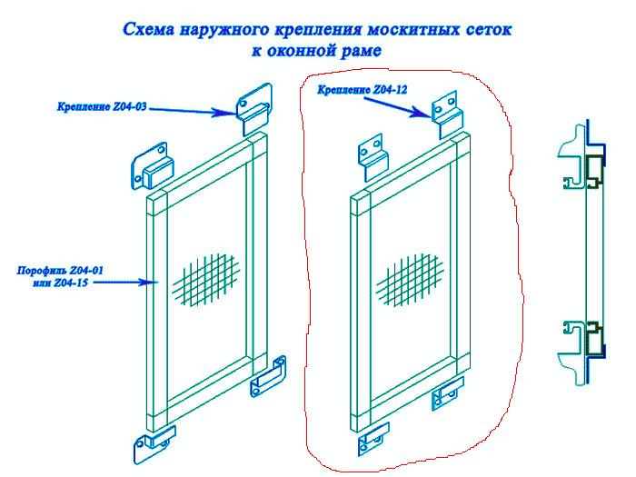

Igor_M Опубліковано: 19 травня 2011 Поділитись Опубліковано: 19 травня 2011 Пока афтар исчет фотки, хочу задать вот такой вАпрос... Нужно ли москитные сетки СРАЗУ заказывать или можно это сделать потом (если вдруг понадобится)? Знакомый установщик сказал, что потом трудно будет их закрепить... Правда ли это? Посилання на коментар Поділитися на інших сайтах More sharing options...
Kostja Опубліковано: 20 травня 2011 Поділитись Опубліковано: 20 травня 2011 Нужно ли москитные сетки СРАЗУ заказывать или можно это сделать потом (если вдруг понадобится)? Сетки _лучше_ заказать сразу. 1. не так она и дорого стоит. 2. последующая перезамерка-установка затруднительнее. 3. комары это такие ... что лучше сетку с вечера до утра не снимать (а то и всё лето). Хотя, если вы обожаете писк по ночам и репелленты... Знакомый установщик сказал, что потом трудно будет их закрепить... Правда ли это? А как Вы думаете, монтировать крепёж сеток удобнее на ещё не установленом окне, внутри комнаты, или вылазя, например, с 3го этажа. Да и крепить эти Z-образные планки надо и по уровню, и в нужном удалении. А тут ещё откосы с добрячим забегом на окно сделали... Я про такого рода крепёж говорю: (%D1%81%D1%81%D1%8B%D0%BB%D0%BA%D0%B0%20%D0%BD%D0%B0%20%D0%B8%D0%B7%D0%BE%D0%B1%D1%80%D0%B0%D0%B6%D0%B5%D0%BD%D0%B8%D0%B5%20%D1%83%D1%81%D1%82%D0%B0%D1%80%D0%B5%D0%BB%D0%B0) Есть правда, ещё сетки, которые часто встречаются с окнами из очень недорогого профиля. Они вставляются снаружи в проём створки и крепятся поворотными металлическими пластинками, но как по мне такой способ не есть гуд ни для профиля створки ни для резинок, да и устанавливать такую сетку существенно менее удобно (есть опыт пользования). Вот пример такой сетки: (%D1%81%D1%81%D1%8B%D0%BB%D0%BA%D0%B0%20%D0%BD%D0%B0%20%D0%B8%D0%B7%D0%BE%D0%B1%D1%80%D0%B0%D0%B6%D0%B5%D0%BD%D0%B8%D0%B5%20%D1%83%D1%81%D1%82%D0%B0%D1%80%D0%B5%D0%BB%D0%B0) (%D1%81%D1%81%D1%8B%D0%BB%D0%BA%D0%B0%20%D0%BD%D0%B0%20%D0%B8%D0%B7%D0%BE%D0%B1%D1%80%D0%B0%D0%B6%D0%B5%D0%BD%D0%B8%D0%B5%20%D1%83%D1%81%D1%82%D0%B0%D1%80%D0%B5%D0%BB%D0%B0) П.С. Картинки нарыл в яндексе. 1 Посилання на коментар Поділитися на інших сайтах More sharing options...
lndigo Опубліковано: 20 травня 2011 Поділитись Опубліковано: 20 травня 2011 Свои сетки заказывал отдельно. Померять проем и прикрутить кармашки может и ребенок. Другое дело, что на время проведения работ я бы их снимал - уж очень легко их уделать. 1 Посилання на коментар Поділитися на інших сайтах More sharing options...

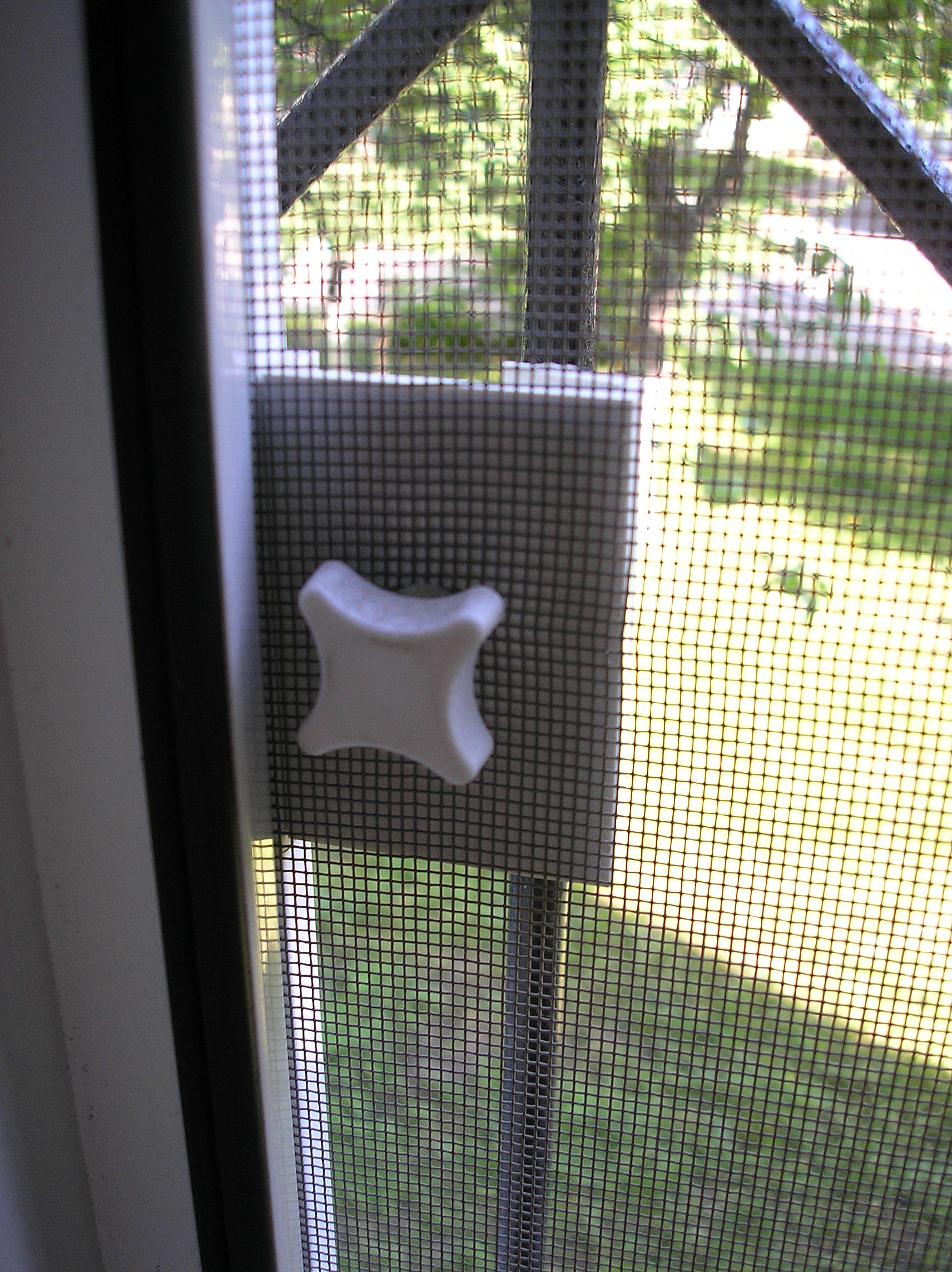

Vlad56634 Опубліковано: 20 травня 2011 Автор Поділитись Опубліковано: 20 травня 2011 Свои сетки заказывал отдельно. Померять проем и прикрутить кармашки может и ребенок. Другое дело, что на время проведения работ я бы их снимал - уж очень легко их уделать. выкладываю фото Посилання на коментар Поділитися на інших сайтах More sharing options...
sergsof Опубліковано: 20 травня 2011 Поділитись Опубліковано: 20 травня 2011 Пока афтар исчет фотки, хочу задать вот такой вАпрос... Нужно ли москитные сетки СРАЗУ заказывать или можно это сделать потом (если вдруг понадобится)? Знакомый установщик сказал, что потом трудно будет их закрепить... Правда ли это? Заказывать лучше зразу, будет дешевле (нет замера, доставки, установки). Крепить для опытных людей нет никакой проблемы. Есть профиль анвис (ссылка устарела) который крепится очень легко, чтобы не говорили. Для нормальных резинок никакой проблемы нет!!! А если они у Вас "деревянные" то хуже не будет:D Посилання на коментар Поділитися на інших сайтах More sharing options...
sergsof Опубліковано: 20 травня 2011 Поділитись Опубліковано: 20 травня 2011 выкладываю фото Можно. ЗЫ. на второй фотке верхний крепёж практичнее крепить по сторонам. Посилання на коментар Поділитися на інших сайтах More sharing options...
Vlad56634 Опубліковано: 21 травня 2011 Автор Поділитись Опубліковано: 21 травня 2011 Можно. ЗЫ. на второй фотке верхний крепёж практичнее крепить по сторонам. Дело в том ,что крепёж уже установлен на окна-москитные сетки уже стояли-их попросту украли,т.к. мы живём на первом этаже.Так где можно купить такие сетки с такими ручками? Посилання на коментар Поділитися на інших сайтах More sharing options...
