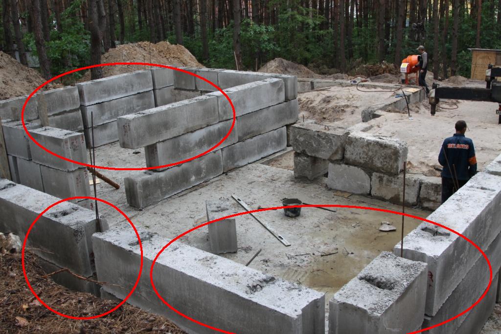

архітектор Опубліковано: 25 червня 2011 Поділитись Опубліковано: 25 червня 2011 где же здесь перевязка блоков? 6 Посилання на коментар Поділитися на інших сайтах More sharing options...

S.A.Y. Опубліковано: 25 червня 2011 Поділитись Опубліковано: 25 червня 2011 где же здесь перевязка блоков? Поясняю: ЕЕ ЗДЕСЬ НЕТ!!! Можете считать, что я неправильный прораб и все строю неправильно. ЗЫ. Нет и не должно быть. В данном случае. Вы же "архитектор" - сами догадаетесь? Посилання на коментар Поділитися на інших сайтах More sharing options...
архітектор Опубліковано: 25 червня 2011 Поділитись Опубліковано: 25 червня 2011 Поясняю: ЕЕ ЗДЕСЬ НЕТ!!! Можете считать, что я неправильный прораб и все строю неправильно. ЗЫ. Нет и не должно быть. В данном случае. А проект есть? Посилання на коментар Поділитися на інших сайтах More sharing options...
архітектор Опубліковано: 25 червня 2011 Поділитись Опубліковано: 25 червня 2011 Почему относительно ровные блоки уложены не ровно? Это все планируется гидроизолировать? Почему нет опалубки в местах монолитных участков между блоками? Почему не выполнены заделывания отверстий? Как туда потом бетон налить? Как я себе понимаю, наличие прораба на стройке должно означать профессиональный подход к делу, а не заявления - я так хочу, мне так нравиться. Звиняйте, но это и сами строители смогут такое сложить. 1 Посилання на коментар Поділитися на інших сайтах More sharing options...
S.A.Y. Опубліковано: 25 червня 2011 Поділитись Опубліковано: 25 червня 2011 А проект есть? Есть. Но в нем нет ни б/у блоков, ни вообще блоков. И вообще стадия "П". Конструктивные решения принимаются, исходя из имеющихся возможностей и того, что есть под рукой. ;) Посилання на коментар Поділитися на інших сайтах More sharing options...

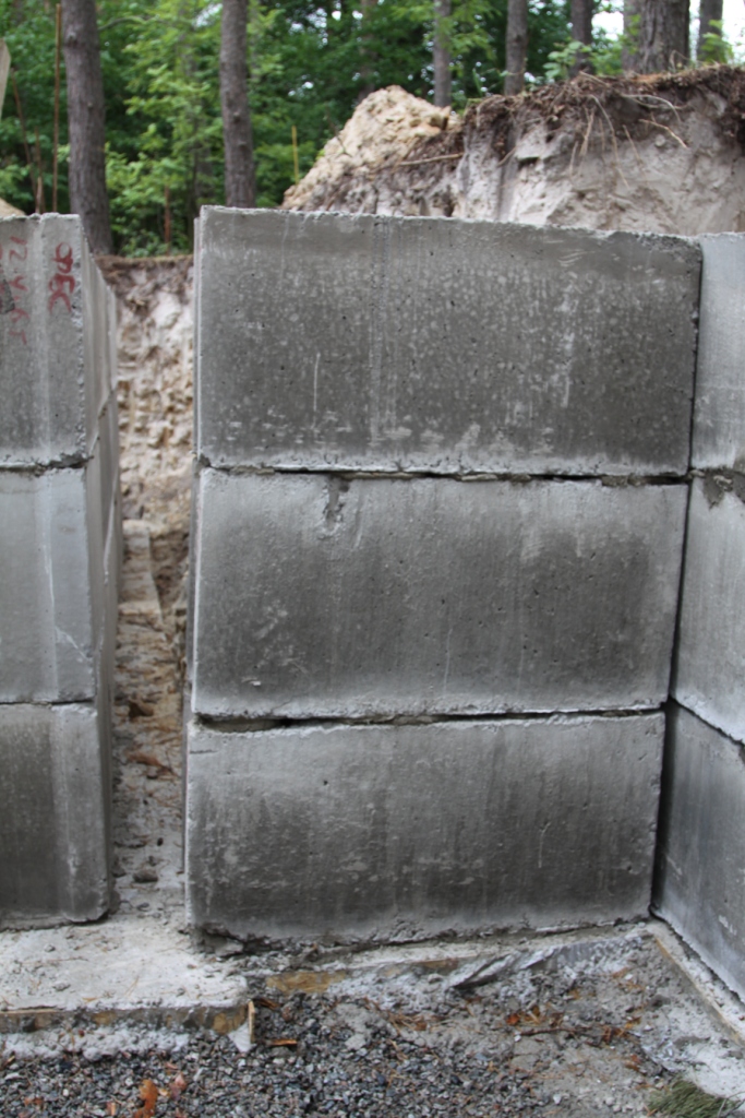

S.A.Y. Опубліковано: 25 червня 2011 Поділитись Опубліковано: 25 червня 2011 Почему относительно ровные блоки уложены не ровно? Это все планируется гидроизолировать? "Это" не планируется гидроизолировать: 1. УГВ -18м. 2. Грунты - супеси. 3. Это внутренняя стенка. Насколько они ровные видно по их срезу. Они все немного наискосок. Вы, что - никогда блоков не видели? На 60см высоты они могут быть перекручены на 5см. Один ряд блоков выставляли "угол к углу". Так теперь заказчик спрашивает почему они наискосок стоят. Я не переставлял - в этой плоскости меня не интересует их отвесность. Но затем попросил ставить "зубчиками" и контролировать и эту плоскость уровнем при монтаже. Посилання на коментар Поділитися на інших сайтах More sharing options...

архітектор Опубліковано: 25 червня 2011 Поділитись Опубліковано: 25 червня 2011 Есть. Но в нем нет ни б/у блоков, ни вообще блоков. И вообще стадия "П". Конструктивные решения принимаются, исходя из имеющихся возможностей и того, что есть под рукой. ;) Это серьезная заявка на стратегию строительства. Строительная импровизация. Сложно наверное удержать в голове будущее перекрытие, крышу, коммуникации? И главное - если у кого-то возникают вопросы по смете или по конструкциям - ответ прост, все сделано по обстоятельствам. Так все же - почему блоки не перевязаны? Какая сила должна противостоять давлению грунта от боковой засыпки (видно за блоками). Посилання на коментар Поділитися на інших сайтах More sharing options...
S.A.Y. Опубліковано: 25 червня 2011 Поділитись Опубліковано: 25 червня 2011 я не шибко специалист в фундаментных блоках, но как-то действительно щели великоваты Это не щели. ;) Так все же - почему блоки не перевязаны? Какая сила должна противостоять давлению грунта от боковой засыпки (видно за блоками). О, ближе к теме. Вы уже почти догадались. На первых двух снимках уже виден ответ. Посилання на коментар Поділитися на інших сайтах More sharing options...
архітектор Опубліковано: 25 червня 2011 Поділитись Опубліковано: 25 червня 2011 3. Это внутренняя стенка. Представляю, чего будет стоить ее ровно оштукатурить или провести по ней штробу под розетки и выключатели. Простите, а зачем внутнення стенка толщиной в 40 см? Вот нравится мне с вами в кошки-мышки играть. Вам проект не нужен по очень простой причине - он дает вам изворачиваться и избегать всяческого контроля. На любой вопрос можно найти отмазку и съехать. 2 Посилання на коментар Поділитися на інших сайтах More sharing options...
S.A.Y. Опубліковано: 25 червня 2011 Поділитись Опубліковано: 25 червня 2011 Представляю, чего будет стоить ее ровно оштукатурить или провести по ней штробу под розетки и выключатели. Простите, а зачем внутнення стенка толщиной в 40 см? А она - несущая. Внутренняя несущая. Между холодным погребом под крыльцом и баней по соседству. По поводу которых Вы переживали как их отапливать. ;) Как Вы думаете: сколько там будет розеток? И стоило ли из-за одного выключателя гнать стену кирпичную? 1 Посилання на коментар Поділитися на інших сайтах More sharing options...
M+A Опубліковано: 25 червня 2011 Поділитись Опубліковано: 25 червня 2011 может ещё выскажет свое мнение.:beer: Я, конечно, не строитель. Но... Такого расположения блоков я нигде не видел. тем более, рядом вторая стена, на которой грунт до последнего блока. У меня, как обывателя, вопрос: "Почему так?" Посилання на коментар Поділитися на інших сайтах More sharing options...

архітектор Опубліковано: 26 червня 2011 Поділитись Опубліковано: 26 червня 2011 я по жизни оптимист.. но почемуто вспомнился сразу известный анегдот про Ржевского "...е""у - и плачу..." [ATTACH]118816[/ATTACH] О, а я приблизительно такие же круги нарисовал на тех же местах. Посилання на коментар Поділитися на інших сайтах More sharing options...
lavilong Опубліковано: 26 червня 2011 Поділитись Опубліковано: 26 червня 2011 Интересно было бы услышать мысль, а то иронии не понял по картинке. мысли с архитектором у нас схожи.. блоки не перевязаны..при наличии плиты и армопояса это компенсируется.. но сам факт Посилання на коментар Поділитися на інших сайтах More sharing options...

babyboom Опубліковано: 26 червня 2011 Автор Поділитись Опубліковано: 26 червня 2011 я, конечно, не специалист в фундаментах.... но... В местах, которые указаны форумчанами, будут бетонные коллоны, в которых будет армирование, они будут заливаться совместно с армопоясом, который также будет армированым. Я не собираюсь строить бункер или бомбоубежище... Для меня достаточно фундамента, который на 100% оправдывает вложенные в него средства. Можно залить фундамент гидрофобным бетоном марки М ...., но оправдает ли он себя??? Прораб чётко выполняет указания тех. надзора, а тех. надзор, для информации, построил не один десяток домов подобных и руководит стройкой домов от 12 до 24 этажей. Всё что он мне говорит так это.... фундамент на двухэтажный коттедж может быть залит с марки бетона в15, так как такой же бетон льют в 24 этажках. Опять же повторю, я не специалист, поэтому работу прораба и его строителей контролирует достаточно квалифицированный с моей точки зрения человек. ЗЫ спасибо Олегу за его пристальное внимание к моим скромным потугам в мире стройки. 1 Посилання на коментар Поділитися на інших сайтах More sharing options...
