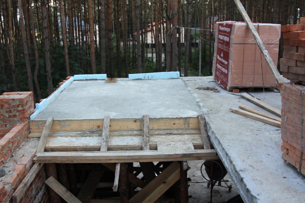

babyboom Опубліковано: 7 вересня 2011 Автор Поділитись Опубліковано: 7 вересня 2011 Стены потихоньку растут. Накрыли гараж и залили участок монолитного перекрытия. Была сделана опалубка и залит монолитный участок. По краям вставили 5 см ЭППС для отсечения мостика холода. 2 Посилання на коментар Поділитися на інших сайтах More sharing options...

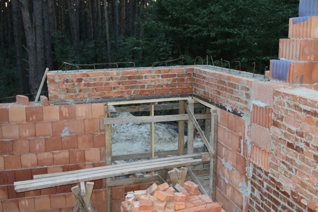

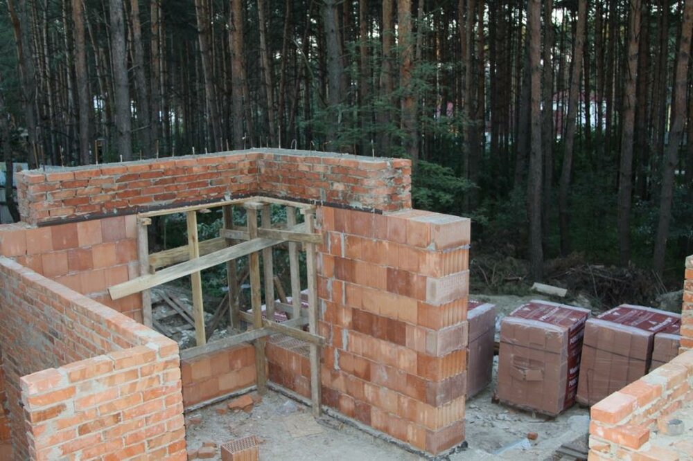

babyboom Опубліковано: 7 вересня 2011 Автор Поділитись Опубліковано: 7 вересня 2011 А еще залили перемычки над окнами. Опалубкой служит кирпичная кладка. После того, как бетон застынет кирпич с наружной стороны разберут и на его место поставят утеплитель. Посилання на коментар Поділитися на інших сайтах More sharing options...
olgama Опубліковано: 7 вересня 2011 Поділитись Опубліковано: 7 вересня 2011 А еще залили перемычки над окнами. Опалубкой служит кирпичная кладка. После того, как бетон застынет кирпич с наружной стороны разберут и на его место поставят утеплитель. Такой угол на весу... А он ни на что опираться не будет? Посилання на коментар Поділитися на інших сайтах More sharing options...
babyboom Опубліковано: 7 вересня 2011 Автор Поділитись Опубліковано: 7 вересня 2011 Такой угол на весу... А он ни на что опираться не будет? Он опирается на уголок. Как обяснил архитектор такая перемычка не нуждается в подпоре, так как её высота 50 см и она армирована изнутри. Посилання на коментар Поділитися на інших сайтах More sharing options...
Korni Опубліковано: 7 вересня 2011 Поділитись Опубліковано: 7 вересня 2011 ....По краям вставили 5 см ЭППС для отсечения мостика холода. Вижу, читаете доктора :D.... Удачного продолжения Посилання на коментар Поділитися на інших сайтах More sharing options...
dogkiller Опубліковано: 7 вересня 2011 Поділитись Опубліковано: 7 вересня 2011 А еще залили перемычки над окнами. Опалубкой служит кирпичная кладка. После того, как бетон застынет кирпич с наружной стороны разберут и на его место поставят утеплитель. Ну Вы отчаянный парень !!! :D У меня подобные окна, я изготавливал специальные опоры под углы, они таким образом сделаны, что после установки рам их не видно будет....ну Вы даете... Предлагаю ставить ставки: Рухнет-не рухнет ... Посилання на коментар Поділитися на інших сайтах More sharing options...
babyboom Опубліковано: 7 вересня 2011 Автор Поділитись Опубліковано: 7 вересня 2011 Вижу, читаете доктора :D.... Удачного продолжения Нет, эта работа была сделана ещё на выходных, перед тем, как в ветке доктора разгорелся очередной виток дебатов. Просто немного подумав, решил, что утеплитель лишним не будет. 2 Посилання на коментар Поділитися на інших сайтах More sharing options...
Korni Опубліковано: 7 вересня 2011 Поділитись Опубліковано: 7 вересня 2011 .....У меня подобные окна я изготавливал специальные опоры под углы....... Там армированная ж/б балка высотой 50см... Никуда не денется.... babyboom, что решили с облицовкой? Посилання на коментар Поділитися на інших сайтах More sharing options...

dogkiller Опубліковано: 7 вересня 2011 Поділитись Опубліковано: 7 вересня 2011 Есть архитектор, который делает просчёты и отвечает за свои решения. Если честно, то я поражаюсь нашей стране - мы все кричим что у нас плохо живётся, но, в то же время никто ни хрена не хочет делать. Архитектор обещает сделать проект в один срок - оказывается совершенно другой (типа огромная загрузка), прораб говорит одно - на деле абсолютно по другому, а между всем этим мечется заказчик, который должен контролировать, чтоб ему не понастроили там разных "замков", чтоб материалы не увели, хотя цены все ломят - мама не горюй... Почему нельзя приехать на обьект в начале стройки, оговорить сроки, цену и колличество работ и потом забыть обо всём этом геморрое (треба викопати картоплю, треба на завтра кирпич, треба трактор на завтра, чи може на пислязавтра и.т.д.) Открою Вам секрет. архитектор ничего не считает, он "художник", считает конструктор ;) Я со всем, что Вы написали - согласен и сам с этим столкнулся. Причем когда я отнес чертеж конструкций на завод, местные, заводские конструктора сказали, что мои конструктора КАЗЛЫ, я передал дословно пожелания коллег, мои ответили, что в их среде это нормально ;). Устав наступать на грабли, о которых тут все предупреждают, я сбавил темпы в стройке и сам отбираю материалы, лично общаюсь с каждым кто приходит ко мне на обьект, в плоть до разнорабочего и если мне что-то не нравится, даже на не вербальном уровне, я с таким человеком прощаюсь. В результате я стройку начал в прошлом году, каменщика я нашел только сегодня, а у вас уже этаж почти готов и нервы уже измотаны порядком...... 1 Посилання на коментар Поділитися на інших сайтах More sharing options...
dogkiller Опубліковано: 7 вересня 2011 Поділитись Опубліковано: 7 вересня 2011 Там армированная ж/б балка высотой 50см... Никуда не денется.... если бы напуск на стену балки был побольше - не спорю, а так- сильно большой рычаг, как по мне... если кто-то делал расчеты- пусть стоит, а если нет - ТС жалко, за что ему такое? Посилання на коментар Поділитися на інших сайтах More sharing options...

babyboom Опубліковано: 7 вересня 2011 Автор Поділитись Опубліковано: 7 вересня 2011 если бы напуск на стену балки был побольше - не спорю, а так- сильно большой рычаг, как по мне... если кто-то делал расчеты- пусть стоит, а если нет - ТС жалко, за что ему такое? Там сверху ещё будет армопояс и монолитный участок, думаю всё будет нормально... Посилання на коментар Поділитися на інших сайтах More sharing options...

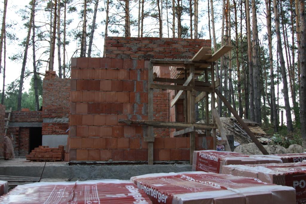

Stroim DOM Опубліковано: 7 вересня 2011 Поділитись Опубліковано: 7 вересня 2011 Смотрю после небольшой встряски у Вас все наладилось. Это здорово. Так держать. Я не могу понять у Вас часть стен кирпичом, часть поротермом. Это так по проекту? Или просто так получается )? Посилання на коментар Поділитися на інших сайтах More sharing options...
babyboom Опубліковано: 7 вересня 2011 Автор Поділитись Опубліковано: 7 вересня 2011 Я не могу понять у Вас часть стен кирпичом, часть поротермом. Это так по проекту? Или просто так получается )? Спасибо. Гараж обложен кирпичем для экономии поротерма, все остальные наружные стены из поротерма. Внутренние стены из кирпича. Посилання на коментар Поділитися на інших сайтах More sharing options...
Korni Опубліковано: 7 вересня 2011 Поділитись Опубліковано: 7 вересня 2011 Не осилил... PMP - профессионал (сертифицированный) в управлении проектами. 1 Посилання на коментар Поділитися на інших сайтах More sharing options...
Stroim DOM Опубліковано: 7 вересня 2011 Поділитись Опубліковано: 7 вересня 2011 Имею в виду фото 2 в топике №582. А так из кирпича перемычки над окнами и стены внутри. Это понятно. Посилання на коментар Поділитися на інших сайтах More sharing options...
