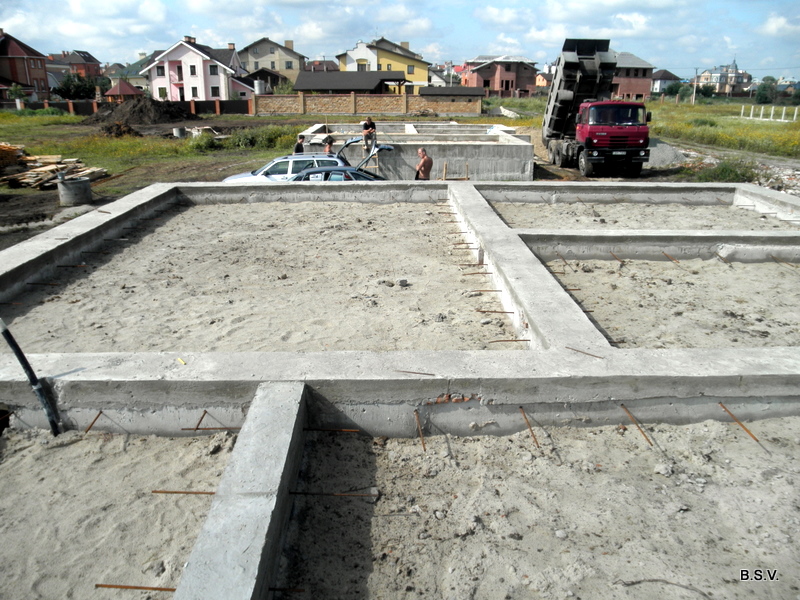

babyboom Опубліковано: 28 серпня 2011 Автор Поділитись Опубліковано: 28 серпня 2011 Не смотря на всё пережитое наша стройка продолжается!!! За это время посвятили участок и стройматериалы, заехали новые строители, две недели переделывали недоделки, пытались исправить все косяки. Было вот так:(%D1%81%D1%81%D1%8B%D0%BB%D0%BA%D0%B0%20%D0%BD%D0%B0%20%D0%B8%D0%B7%D0%BE%D0%B1%D1%80%D0%B0%D0%B6%D0%B5%D0%BD%D0%B8%D0%B5%20%D1%83%D1%81%D1%82%D0%B0%D1%80%D0%B5%D0%BB%D0%B0) Новые ребята всё разобрали и переложили, приступили к разгрузке материалов: В итоге всё получилось:Yahoo!:!!! Пришлось аромировать балкончик арматурой, перекладывать всю кладку и много ещё чего... Но... это всё в прошлом. Сейчас имеем такую картинку: Посилання на коментар Поділитися на інших сайтах More sharing options...

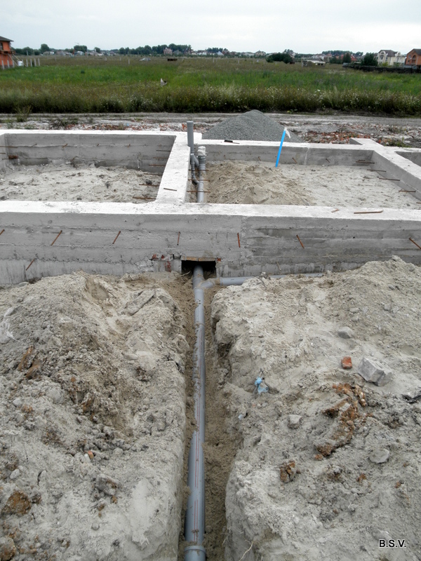

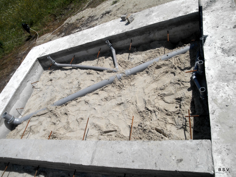

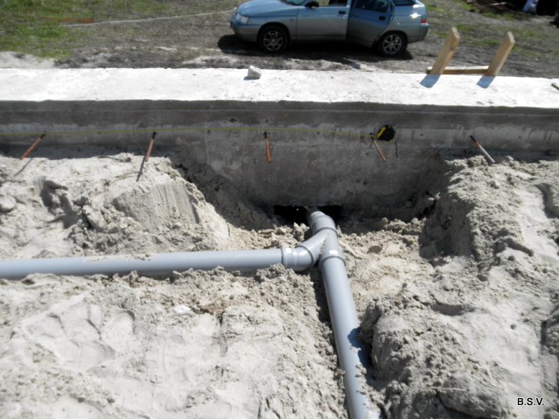

babyboom Опубліковано: 28 серпня 2011 Автор Поділитись Опубліковано: 28 серпня 2011 В среду перекрывают гараж, загвоздка в балке и плитах. До среды должшы выгнать всю кирпичную кладку и выработать поротетм. Как всегда, с нашим счастьем, сейчас поротерма на Украине нет... А время идёт... Подскажите, когда нужно приглашать специалистов по сантехнике и отоплению? Посилання на коментар Поділитися на інших сайтах More sharing options...
B.S.V. Опубліковано: 28 серпня 2011 Поділитись Опубліковано: 28 серпня 2011 Подскажите, когда нужно приглашать специалистов по сантехнике и отоплению? Чтобы избежать лишних затрат, обычно это делают на этапе постройки фундамента. 1 Посилання на коментар Поділитися на інших сайтах More sharing options...
babyboom Опубліковано: 28 серпня 2011 Автор Поділитись Опубліковано: 28 серпня 2011 Не в нашем случае... Посилання на коментар Поділитися на інших сайтах More sharing options...
Optimalist Опубліковано: 28 серпня 2011 Поділитись Опубліковано: 28 серпня 2011 Не в нашем случае... Тогда уж все равно долбить. Берете в аренду отбойный молоток и ... Я тоже на эти грабли наступил : Долбить можно и перед внутренней отделкой. 1 Посилання на коментар Поділитися на інших сайтах More sharing options...
babyboom Опубліковано: 28 серпня 2011 Автор Поділитись Опубліковано: 28 серпня 2011 Тогда уж все равно долбить. Берете в аренду отбойный молоток и ... Да нет, выводы канализации сделаны, только не совсем угадали с их размещением. Короче нужно срочно искать сантехника... Посилання на коментар Поділитися на інших сайтах More sharing options...
