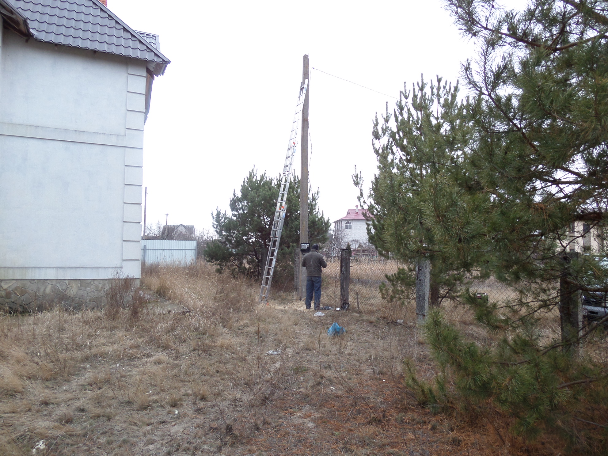

Скорее всего 25А, если речь идет о 5.5кВт.
Если вам подключат три фазы и поставят трехполюсный автомат на 25А, то да, у вас будет 16кВт суммарной мощности.
Я бы ещё посоветовал указать сечение вводного кабеля и замену счётчика на 3-фазный, а то неровен час все ограничится заземлением.
На счет счетчика - в курсе. А сечение, какое должно быть?

Воздушка или подземка?

К столбу идет воздушка. В дом планирую завести под землей (в какой-нить трубе).

От столба до стены дома - СИП 4*16.

Зачем Вам это? В земле другие требования к проводке. С фасада в дом, а дальше в подвал по внутренней стене. Счётчик на фасаде или в подвале?
счетчик на столбе метрах в 3-х. От него пришлось бы опять подниматься вверх, потом к дому, резаться наверху, потом тянуть снова вниз, в подвал.
От дома? :shock:
А что не так?
Дом от забора меньше 3-х метров.
Но у Вас особый случай - столб не с фасада.
Там больше 3-х метров. Не менее 4.

Столб от дома более, чем в 4-х метрах.
