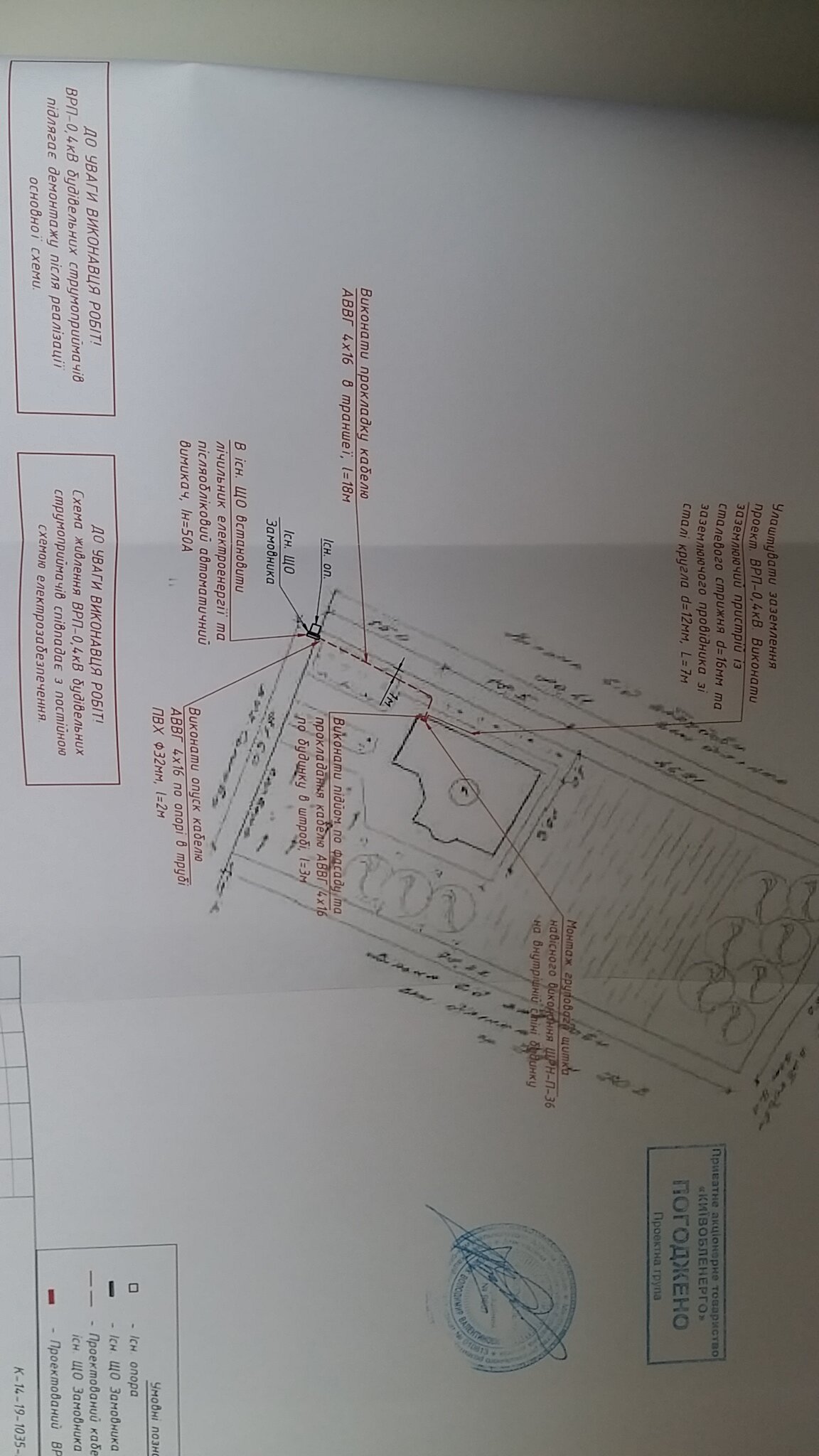

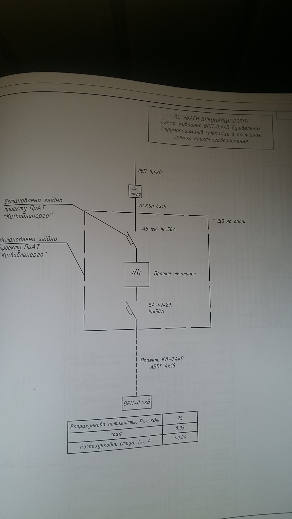

YUKS Опубліковано: 30 травня 2020 Поділитись Опубліковано: 30 травня 2020 Рядом с участком есть столб с пока пустым щитком (новое подключение), в котором должен быть счетчик и вводной автомат. Ввод силового кабеля (4 жилы) будет сделан в земле, рядом с домом уже сделан контур заземления. Проект внутреннего электроснабжения, сделанного РЕСом прилагается. Заземление у меня выведено в двух местах - возле дома и внутри (в гараже). В проекте не указана какая система заземления. Предполагаю , что должна быть TN-C-S. На данный момент нужно сделать ВРУ с ГЗШ и подвести силовой кабель. Вопрос - можно ли расположить ВРУ и ГЗШ внутри дома или он обязательно должен быть вне дома? Из проекта непонятно. Если да, то есть ли ограничения на ВРУ в гараже, как в моем случае? Может ли ГЗШ быть размещена в вводном щитке с автоматами или в отдельном? Готов заплатить за професиональную консультацию, только не отправляйте к тем кто делал проект. Посилання на коментар Поділитися на інших сайтах More sharing options...
bramin Опубліковано: 30 травня 2020 Поділитись Опубліковано: 30 травня 2020 Консультацию Вам дадут, только те, кто будет подключать, т.е. ваш РЭС. Спрашивайте у них какую систему заземления они видят. От этого уже зависит какой кабель для ввода в дом от щитка нужен, и какой тип заземления. Не стесняйтесь, они это все делают за ваши деньги. И Вы как заказчик вправе знать что они себе думают. А думают они обычно хрен знает о чем. Мне сказали, после счетчика хоть "повесся", а в щите на столбе: вводной автомат и счетчик, и никаких ГЗШ. 1 Посилання на коментар Поділитися на інших сайтах More sharing options...
igor_d70 Опубліковано: 30 травня 2020 Поділитись Опубліковано: 30 травня 2020 Консультацию Вам дадут, только те, кто будет подключать, т.е. ваш РЭС. Спрашивайте у них какую систему заземления они видят. От этого уже зависит какой кабель для ввода в дом от щитка нужен, и какой тип заземления. Не стесняйтесь, они это все делают за ваши деньги. И Вы как заказчик вправе знать что они себе думают. А думают они обычно хрен знает о чем. Мне сказали, после счетчика хоть "повесся", а в щите на столбе: вводной автомат и счетчик, и никаких ГЗШ. Аналогично Добавлено через 2 минуты Рядом с участком есть столб с пока пустым щитком (новое подключение), в котором должен быть счетчик и вводной автомат. Ввод силового кабеля (4 жилы) будет сделан в земле, рядом с домом уже сделан контур заземления. Проект внутреннего электроснабжения, сделанного РЕСом прилагается. Заземление у меня выведено в двух местах - возле дома и внутри (в гараже). В проекте не указана какая система заземления. Предполагаю , что должна быть TN-C-S. На данный момент нужно сделать ВРУ с ГЗШ и подвести силовой кабель. Вопрос - можно ли расположить ВРУ и ГЗШ внутри дома или он обязательно должен быть вне дома? Из проекта непонятно. Если да, то есть ли ограничения на ВРУ в гараже, как в моем случае? Может ли ГЗШ быть размещена в вводном щитке с автоматами или в отдельном? Готов заплатить за професиональную консультацию, только не отправляйте к тем кто делал проект. Кстати. То что вы показали это не проект внутренних сетей. В таком проекте как раз указано места щитка и заземления и тип заземления Посилання на коментар Поділитися на інших сайтах More sharing options...
YUKS Опубліковано: 31 травня 2020 Поділитись Опубліковано: 31 травня 2020 (змінено) Кстати. То что вы показали это не проект внутренних сетей. В таком проекте как раз указано места щитка и заземления и тип заземления Это чертеж из проекта внутренних сетей (временное подключение - новое строительство). Я перечитал его весь, там нет типа заземления, но скорее всего должно быть TN-C-S. Есть еще пару схем. См фото. Проект делали в Киевоблэнерго, там не у кого спрашивать. Вопрос - где я имею право разместить ВРУ /ГЗШ? Змінено 31 травня 2020 користувачем YUKS перевернуть фото Посилання на коментар Поділитися на інших сайтах More sharing options...
bramin Опубліковано: 31 травня 2020 Поділитись Опубліковано: 31 травня 2020 Надо спрашивать у инженеров вашего(территориального)РЭСа, потому как приедут на установку щита и автомата, два дежурных электрика(скорей всего, у меня так было) которым все пох.., и с ними можно только поговорить и они ничего не решают. А когда прийдет инженер(или техник) подключать счетчик, то уже и поздно как-то будет говорить. Я прошел эти этапы, рассказываю со своего опыта. 1 Посилання на коментар Поділитися на інших сайтах More sharing options...

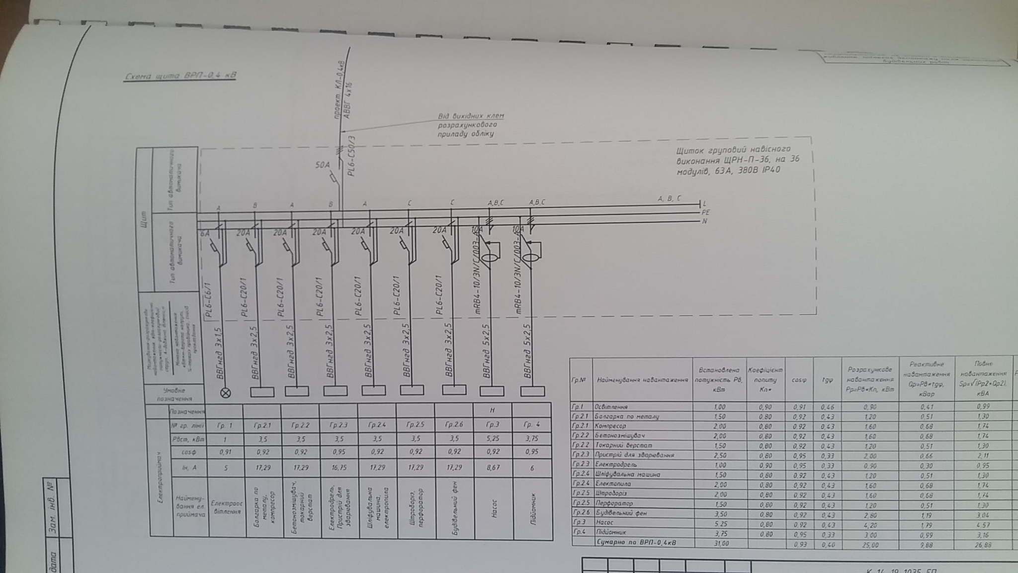

igor_d70 Опубліковано: 31 травня 2020 Поділитись Опубліковано: 31 травня 2020 Это чертеж из проекта внутренних сетей (временное подключение - новое строительство). Я перечитал его весь, там нет типа заземления, но скорее всего должно быть TN-C-S. Есть еще пару схем. См фото. Проект делали в Киевоблэнерго, там не у кого спрашивать. Вопрос - где я имею право разместить ВРУ /ГЗШ? Странный у вас проект. Он точно называется "проект внутренних электросетей"? На моем показан ввод, проход провода к щитку, место щитка и место заземления. Более того, у вас смотрю трехфазка заведена как и у меня. Так вот мне инженер сказал что при трех фазах заземление это требование энергетиков. То есть на три фазы он без заземления проекты просто не делает так как не согласуют. У меня заземление он указал в гараже, указал параметры металла под него и занулил его в щитке не смотря на то что на трубстойке ноль тоже прикручен. А то что у вас у меня будет идти уже как "проект электроотопления", там будут указаны внутренние потребители, арматура к ним и внутренняя разводка Когда спрашивал его предварительно можно ли разместить щиток там где я хочу он сказал что никаких конкретных требований к этому нет, только по высоте. Ну я думаю что в сыром помещении то же не разрешат Подумал. Вполне возможно что это из за того что у вас проект временного подключения. Поэтому нет ни щитка ни земли. После, когда выстроите коробку и накроете, то будете делать проект внутренних сетей и там будет и щиток и земля. 1 Посилання на коментар Поділитися на інших сайтах More sharing options...
bramin Опубліковано: 31 травня 2020 Поділитись Опубліковано: 31 травня 2020 .... Так вот мне инженер сказал что при трех фазах заземление это требование энергетиков. То есть на три фазы он без заземления проекты просто не делает так как не согласуют. У меня заземление он указал в гараже, указал параметры металла под него и занулил его в щитке не смотря на то что на трубстойке ноль тоже прикручен.... Неправильные у Вас инженеры какие-то. У меня нарисовали щит на столбе и границу участка и все. И сказали" наша ответственность до щита". А там не интересует. Спрашиваю что с заземлением(тоже трехфазка). Ответ у себя на участке что хотите, а у нас .."красноречивый взгляд-ответ" мужик что ты хочешь, не ипи нам моск":pozor: Посилання на коментар Поділитися на інших сайтах More sharing options...
Alxey R Опубліковано: 31 травня 2020 Поділитись Опубліковано: 31 травня 2020 Это чертеж из проекта внутренних сетей (временное подключение - новое строительство). Я перечитал его весь, там нет типа заземления, но скорее всего должно быть TN-C-S. Есть еще пару схем. См фото. Проект делали в Киевоблэнерго, там не у кого спрашивать. Вопрос - где я имею право разместить ВРУ /ГЗШ? Ну в проекте же написано на внутренней стороне стены. ГЗШ можно разместить в том же щите, почему бы и нет? Только кабель я бы взял на ввод "пожиреней" на всякий случай, сейчас на сечении кидают почти все продаваны на 10-15% Посилання на коментар Поділитися на інших сайтах More sharing options...

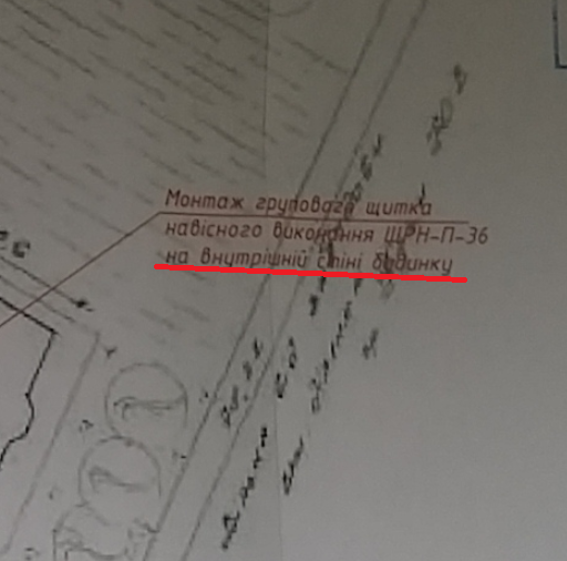

YUKS Опубліковано: 1 червня 2020 Поділитись Опубліковано: 1 червня 2020 Ну в проекте же написано на внутренней стороне стены. ГЗШ можно разместить в том же щите, почему бы и нет? Только кабель я бы взял на ввод "пожиреней" на всякий случай, сейчас на сечении кидают почти все продаваны на 10-15% То что вы подчеркнули это групповой щиток на внутренней стороне дома. Про место ВРП\ГЗШ в проекте ничего не указано Посилання на коментар Поділитися на інших сайтах More sharing options...
