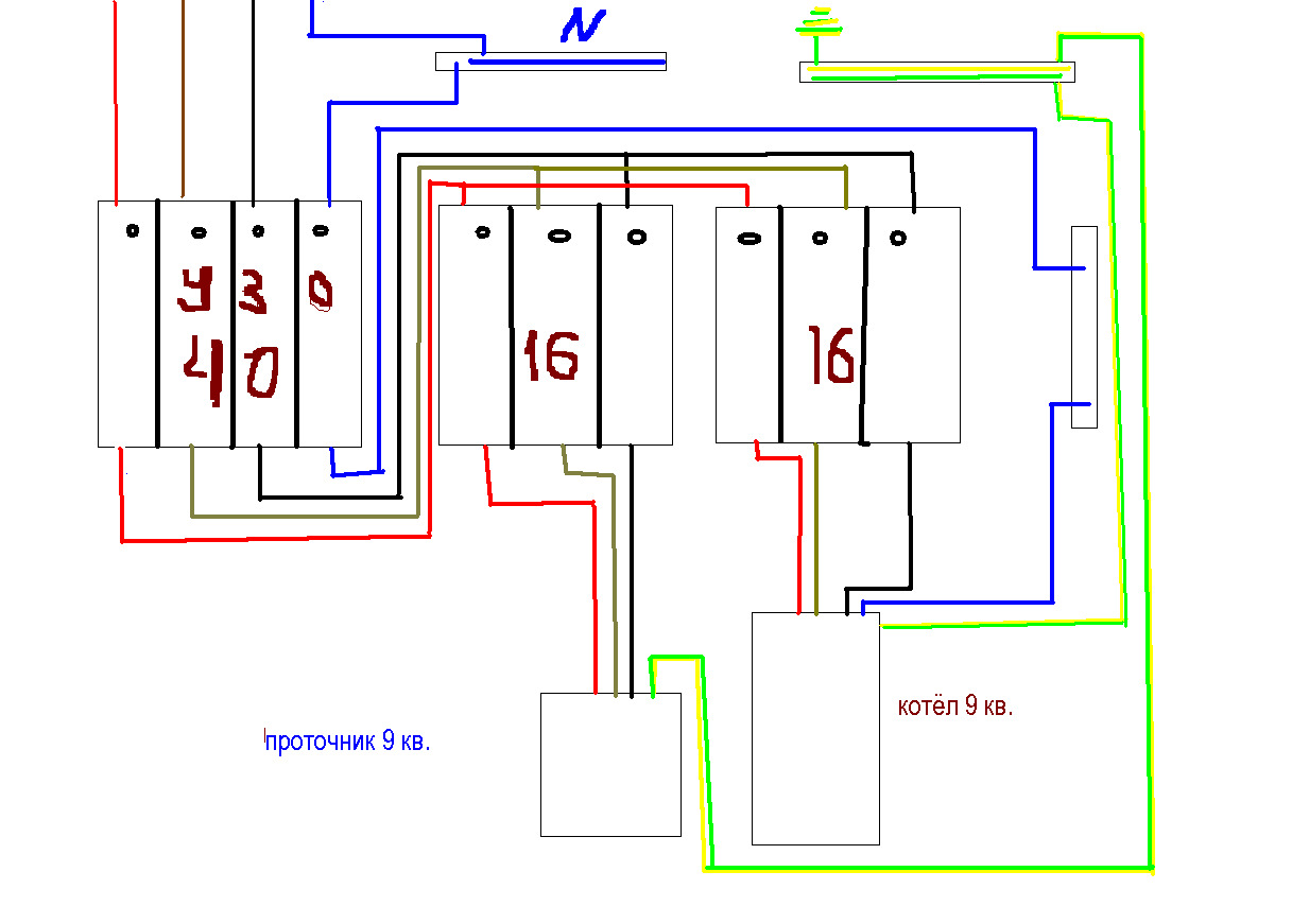

миг Опубліковано: 8 травня 2020 Поділитись Опубліковано: 8 травня 2020 Извините за корявую схему,но вкрались сомнения по подключению узо на 40а с двумя пакетниками по 16а.Просто у проточника нет нейтрали,он на земле. Посилання на коментар Поділитися на інших сайтах More sharing options...
Konstruktor Опубліковано: 8 травня 2020 Поділитись Опубліковано: 8 травня 2020 ну мне меньше 100 не предлагали бухты. маркировать точно нет, я умру в процессе ) есть еще запасной вариант - ПВС распускать но как-то это не по комсомольски Наберите в Поло электро. если есть то режут от 5. Могу после праздников запросить 1 Посилання на коментар Поділитися на інших сайтах More sharing options...
ЭлектроМеханиК Опубліковано: 9 травня 2020 Поділитись Опубліковано: 9 травня 2020 Извините за корявую схему,но вкрались сомнения по подключению узо на 40а с двумя пакетниками по 16а.Просто у проточника нет нейтрали,он на земле. Все правильно. Благословляю :angel: 1 Посилання на коментар Поділитися на інших сайтах More sharing options...
Dendnepr Опубліковано: 10 травня 2020 Поділитись Опубліковано: 10 травня 2020 Извините за корявую схему,но вкрались сомнения по подключению узо на 40а с двумя пакетниками по 16а.Просто у проточника нет нейтрали,он на земле. Действительно. Интересно- это проточник подключен треугольником. Ток по нейтрали не идёт. Как УЗО считает? Оно может и по фазам высчитывать токи? А если, как на схеме? Один прибор через нейтраль, второй треугольником? Не "сойдёт ли с ума" УЗО? Добавлено через 47 секунд Все правильно. Благословляю :angel: Можете пояснить логику работы УЗО в таком случае? Очень интересно 1 Посилання на коментар Поділитися на інших сайтах More sharing options...
миг Опубліковано: 10 травня 2020 Поділитись Опубліковано: 10 травня 2020 Можете пояснить логику работы УЗО в таком случае? Очень интересно ...мне тоже. Как то не хочется что бы 9 кв испортило настроение на весь день))) Посилання на коментар Поділитися на інших сайтах More sharing options...
igorjk Опубліковано: 10 травня 2020 Поділитись Опубліковано: 10 травня 2020 (змінено) Можете пояснить логику работы УЗО в таком случае? Очень интересно В трехфазном УЗО при равенстве нагрузки в фазных проводах геометрическая сумма токов равна нулю, поэтому тока во вторичной обмотке трансформатора тока нет. При возниконовении утечки на корпус электрооборудования, или на человека, равенство токов в певичной обмотке ТТ нарушится, т.к. по фазному проводу помимо тока нагрузки потечет еще и ток утечки, и в его вторичной обмотке появится ток, которого будет достаточно для срабатывания реле. Но корпус эл. оборудования долден быть обязательно заземлен, т.к в TN-C использование УЗО запрещено. Ну это из теории. ЗЫ (из практики) Правда немного мучают меня сомнения, а объяснений для себя пока не нахожу. Если PE-N пустить мимо УЗО и подключить на корпус потребителя, работа УЗО-шки не нарушится, да и защитный проводник не будет разрываться. Выходит что и в TN-C УЗОшки можно устанавливать, ну хотя бы в варианте подключения '"треугольником". Может у кого есть свои размышления на эту тему? Буду рад прочесть и поучиться. Змінено 10 травня 2020 користувачем igorjk 2 Посилання на коментар Поділитися на інших сайтах More sharing options...

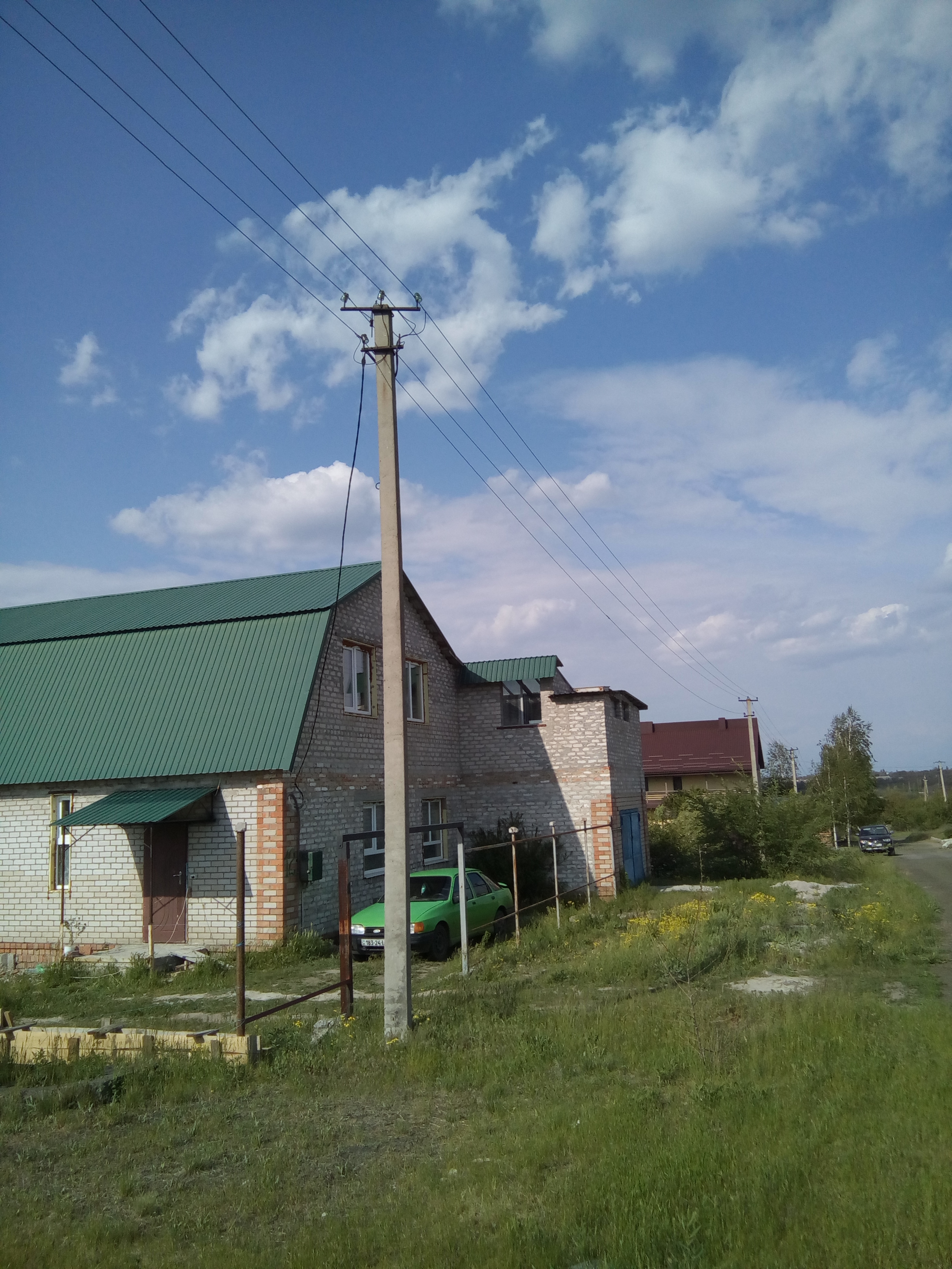

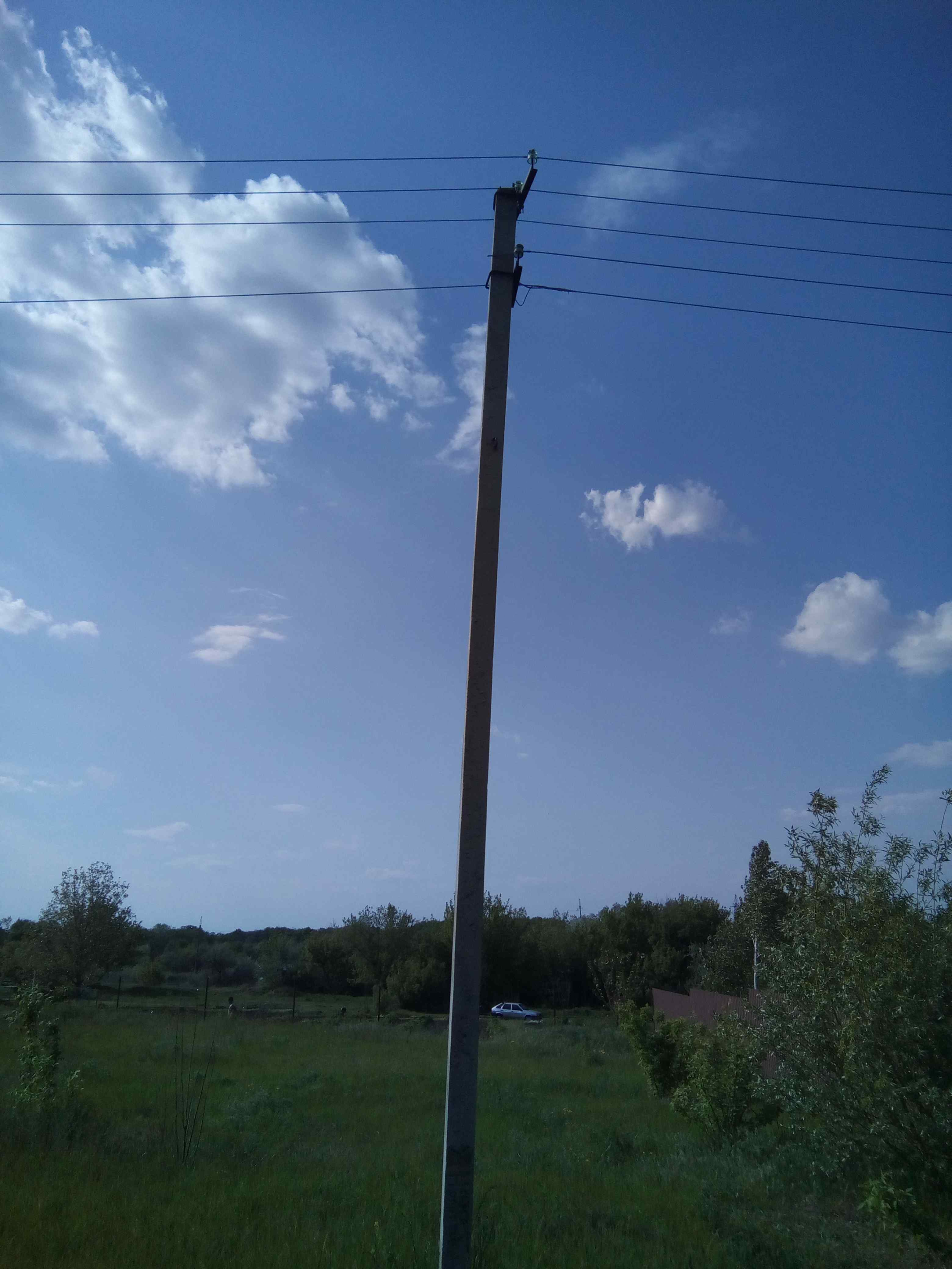

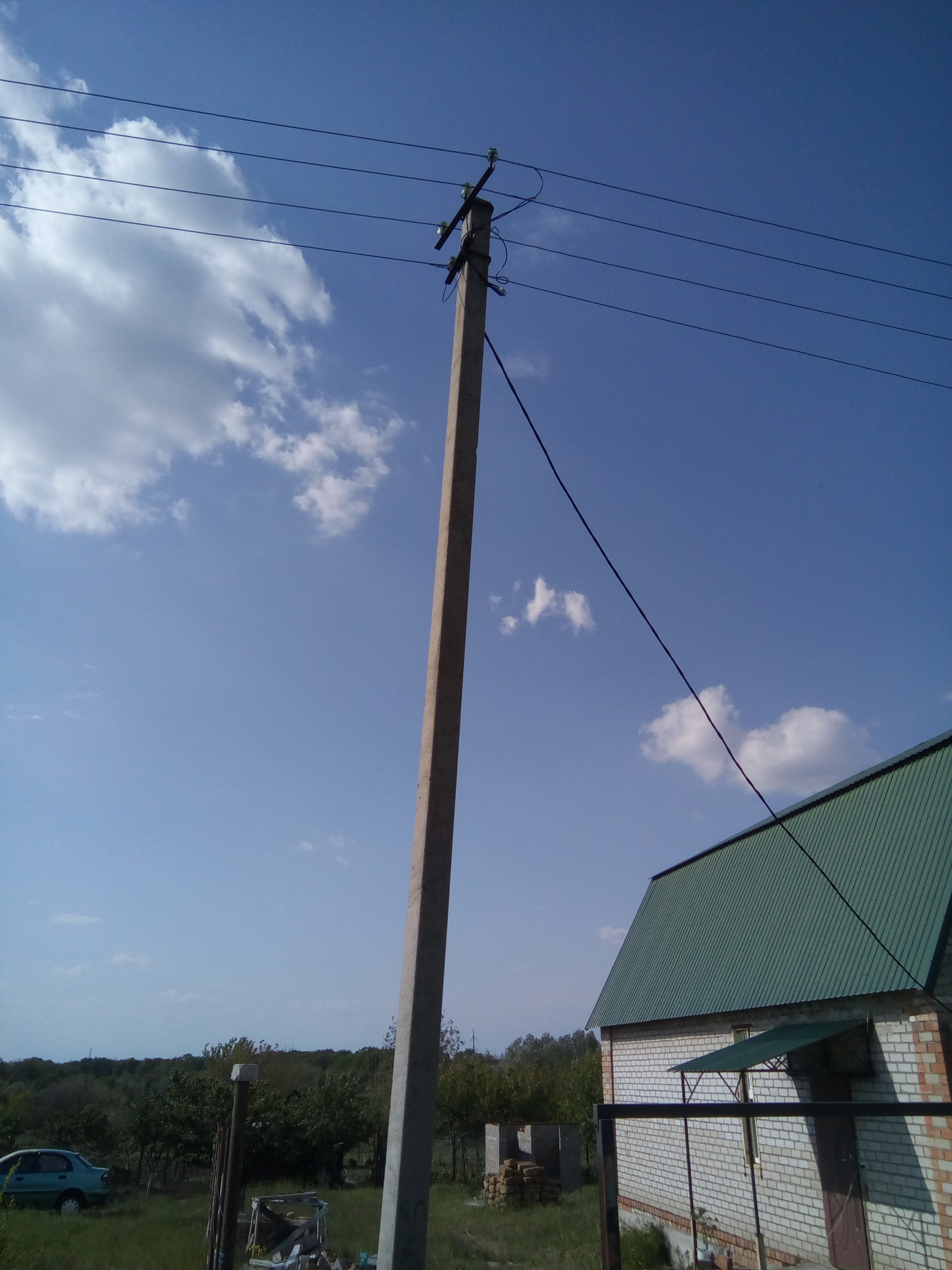

миг Опубліковано: 10 травня 2020 Поділитись Опубліковано: 10 травня 2020 до соседа доходит пять проводов потом через два столба идёт четыре ко мну..у мну получается система тт,так кто мне скажет когда я погибну? Посилання на коментар Поділитися на інших сайтах More sharing options...
igorjk Опубліковано: 10 травня 2020 Поділитись Опубліковано: 10 травня 2020 до соседа доходит пять проводов потом через два столба идёт четыре ко мну..у мну получается система тт,так кто мне скажет когда я погибну? Ну так переведите ее на TNC-S, пригласите грамотного дротокрута, и не погибнете никогда. С ТТ сложно что то прогнозировать. Добавлено через 4 минуты до соседа доходит пять проводов... Боюсь что Вы 5-й провод посчитали с фонарной фазы. Я, например, еще не видел 5-проводную сеть на опорах ЛЭП. Посилання на коментар Поділитися на інших сайтах More sharing options...
миг Опубліковано: 10 травня 2020 Поділитись Опубліковано: 10 травня 2020 Боюсь что Вы 5-й провод посчитали с фонарной фазы. Я, например, еще не видел 5-проводную сеть на опорах ЛЭП. ....ю...... Посилання на коментар Поділитися на інших сайтах More sharing options...
igorjk Опубліковано: 10 травня 2020 Поділитись Опубліковано: 10 травня 2020 Так оно и есть. То что ниже верхниз 3 фаз это нейтраль, то что еще ниже - фонарная фаза. Обычно так организована система электроснабжения на опорах. Повторю еще раз - я не встречал пятипроводку на опорах ЛЭП. И не встречал описания подобного электроснабжения даже в НТД. 2 Посилання на коментар Поділитися на інших сайтах More sharing options...
Dendnepr Опубліковано: 10 травня 2020 Поділитись Опубліковано: 10 травня 2020 Фонаря на столбе нет. Посилання на коментар Поділитися на інших сайтах More sharing options...
igorjk Опубліковано: 10 травня 2020 Поділитись Опубліковано: 10 травня 2020 Фонаря на столбе нет. Да это не важно, на нем даже питания может не быть. Вы же не уточняли схему электроснабжения, а сразу предположили функционал 5-го провода. А вам описали его истинное назначение. Ну нет РЕ проводника на опорах. 1 Посилання на коментар Поділитися на інших сайтах More sharing options...
MaksymS Опубліковано: 10 травня 2020 Поділитись Опубліковано: 10 травня 2020 Фонаря на столбе нет. 200 грн электрику РЭС и появится . Или просто в сельсовет сходить и попросить повесить. У меня тоже не было на столбе фонаря - уже есть . Включается по пятому проводу вместе с освещением в селе и тухнет так же вместе с ним утром. Посилання на коментар Поділитися на інших сайтах More sharing options...
