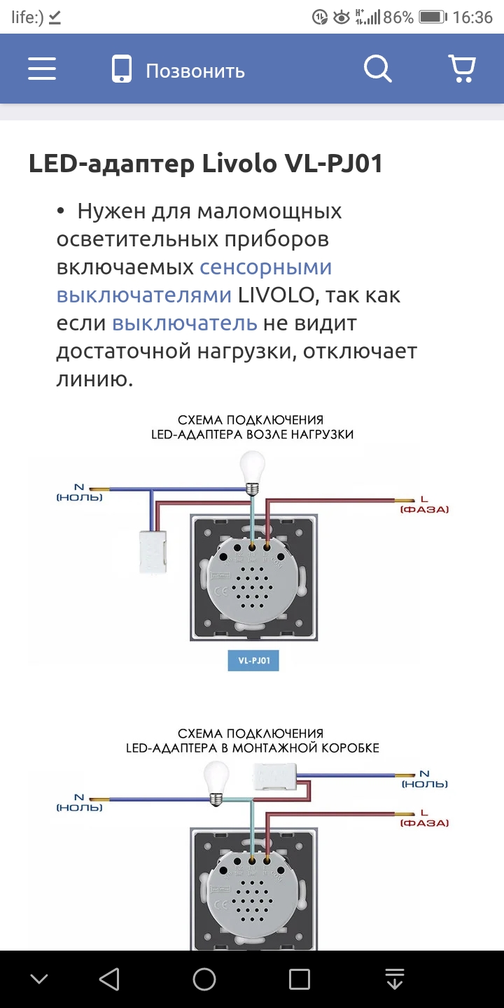

igorjk Опубліковано: 16 грудня 2019 Поділитись Опубліковано: 16 грудня 2019 Здравствуйте, панове. Столкнулся с проблемой: Есть 2-х сенсорный выключатель ливало. Один сенсор включает освещение, второй канальный вентилятор (подключен на контакт включения таймера). При включении освещения иногда запускается вентилятор. Такое происходит через раз (образно, периодичность не замечена). Может кто сталкивался с подобным, подскажите как развязать. Заранее благодарю. Посилання на коментар Поділитися на інших сайтах More sharing options...

Volt-Amper Опубліковано: 16 грудня 2019 Поділитись Опубліковано: 16 грудня 2019 Столкнулся с проблемой: Думаете это проблема? В таком виде как сейчас, вся эта полупроводниковая китайская радость будет более или менее глючить, imho. Посилання на коментар Поділитися на інших сайтах More sharing options...
igorjk Опубліковано: 16 грудня 2019 Поділитись Опубліковано: 16 грудня 2019 Думаете это проблема? В таком виде как сейчас, вся эта полупроводниковая китайская радость будет более или менее глючить, imho. В глобальном масштабе нет. Но когда что то работае не так как тебе нужжно, это напрягает. Ну и я не могу сказать заку что он лох, потому что купил китайское гуано. Посилання на коментар Поділитися на інших сайтах More sharing options...
Volt-Amper Опубліковано: 16 грудня 2019 Поділитись Опубліковано: 16 грудня 2019 Ну и я не могу сказать заку что он лох, потому что купил китайское гуано. Почему? Ладно, принято. Тогда что остается, разбираться с тем, с чем должен был разобраться производитель. 1. Попробуйте заменить LED нагрузку на что-либо другое и проверить повторяется ли эффект. 2. Проверьте с другим, аналогичным или подобным выключателем. 3. Займитесь радиолюбительством и проверьте плату, транзисторы и т.д. Схема где-то в интернете кажется была. Импульсы, они такие импульсы... 4. Попробуйте их же китайский шунт VL-PJ01 или какой-нибудь резистор в цепь добавить - мало ли шо? 5. Не заморачивайтесь. P.S. жалобы ведь есть на глюки и артефакты в работе этих Ливоло. И непоодинокие. 2 Посилання на коментар Поділитися на інших сайтах More sharing options...
Energon Опубліковано: 16 грудня 2019 Поділитись Опубліковано: 16 грудня 2019 может попробовать паралельно вентилятору лампу подключить. может просто нагрузка маленькая 1 Посилання на коментар Поділитися на інших сайтах More sharing options...

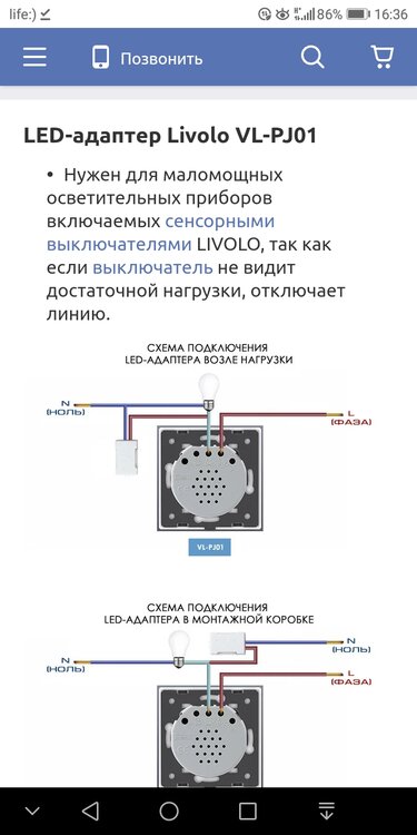

igorjk Опубліковано: 16 грудня 2019 Поділитись Опубліковано: 16 грудня 2019 4. Попробуйте их же китайский шунт VL-PJ01 или какой-нибудь резистор в цепь добавить - мало ли шо? 5. Не заморачивайтесь. P.S. жалобы ведь есть на глюки и артефакты в работе этих Ливоло. И непоодинокие. Пока попробовал п.4. Какраз нашел шунт у себя в расходниках. Но что то мне подсказывает что п.5 не за горами. 1 Посилання на коментар Поділитися на інших сайтах More sharing options...
igorjk Опубліковано: 16 грудня 2019 Поділитись Опубліковано: 16 грудня 2019 может попробовать паралельно вентилятору лампу подключить. может просто нагрузка маленькая Нагрузка венилятора не имеет ни какого отношения с контакту его запуска. На сам запуск нужен импульс, вот он где то и берется при включении освещения, сцука. Посилання на коментар Поділитися на інших сайтах More sharing options...
Energon Опубліковано: 16 грудня 2019 Поділитись Опубліковано: 16 грудня 2019 Нагрузка венилятора не имеет ни какого отношения с контакту его запуска. На сам запуск нужен импульс, вот он где то и берется при включении освещения, сцука. А если взять помннять местами выключатели?)) Есть ещё в квартире двухклавишные Ливоло?)) 1 Посилання на коментар Поділитися на інших сайтах More sharing options...
igorjk Опубліковано: 16 грудня 2019 Поділитись Опубліковано: 16 грудня 2019 А если взять помннять местами выключатели?)) Есть ещё в квартире двухклавишные Ливоло?)) Есть, но пока попробовал п.4, что рекомендовал Амперыч. К тому же, каждый мой приезд заку трошки денег стоит. Я и так его доил 8 месяцев, уже аж жалко, но бенз и время денег стоят. Ну и про.б таки не мой. Посилання на коментар Поділитися на інших сайтах More sharing options...
