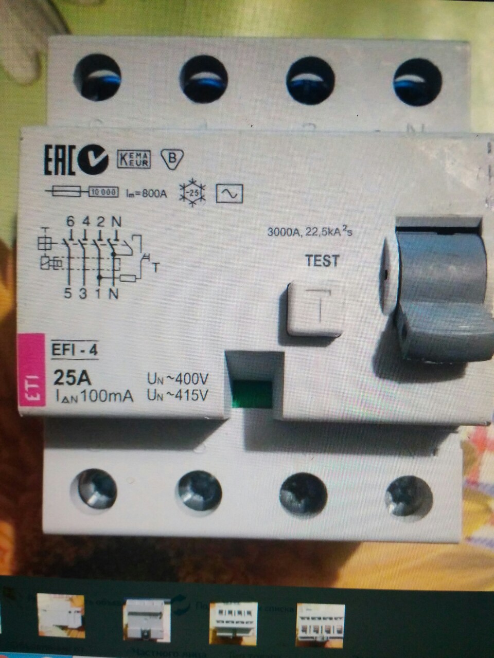

Николай_77 Опубліковано: 16 грудня 2018 Поділитись Опубліковано: 16 грудня 2018 плохо читаю схемки на узо, не пойму у ETI EFI4 узо электронное или электромеханическое? Посилання на коментар Поділитися на інших сайтах More sharing options...

igorjk Опубліковано: 16 грудня 2018 Поділитись Опубліковано: 16 грудня 2018 плохо читаю схемки на узо, не пойму у ETI EFI4 узо электронное или электромеханическое? УЗО (диф реле) в своем большинстве электромеханические. Не путать с Диф АВ. Кстати, на сайте тоже ничего не сказано, значит эл-мех, к гадалке не ходи. www.eti.ua//cache/eti_datasheet_002064543_uk-ua.pdf Добавлено через 2 минуты Я по Хагеру диф 4п оплатил, на другий день мне его отправили:D зачем себя так мучать по Шнайдеру)) Время терпит, к тому же щит уже укомплектован Шнайдером, и не на одну штуку денег. Так что разнобой будет не комильфо. 2 Посилання на коментар Поділитися на інших сайтах More sharing options...

Николай_77 Опубліковано: 16 грудня 2018 Поділитись Опубліковано: 16 грудня 2018 на всякий случай, посмотрите своим взглядом. электромеханическое? Посилання на коментар Поділитися на інших сайтах More sharing options...
