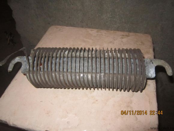

Вячеслав_В Опубліковано: 24 листопада 2018 Поділитись Опубліковано: 24 листопада 2018 ..."пружину" типу як резистор... Цілком вірно, це і є резистор типу КФ (круглий, фехральовий). Фехраль = ФЕррум+ХРом+АЛЬюміний, сплав. Випускаються на певні знічення опору и тривалого струму (1,05 Ом на 53 ампера, 0,3 Ом на 103 ампера - там їх ціла таблиця). 1 Посилання на коментар Поділитися на інших сайтах More sharing options...
