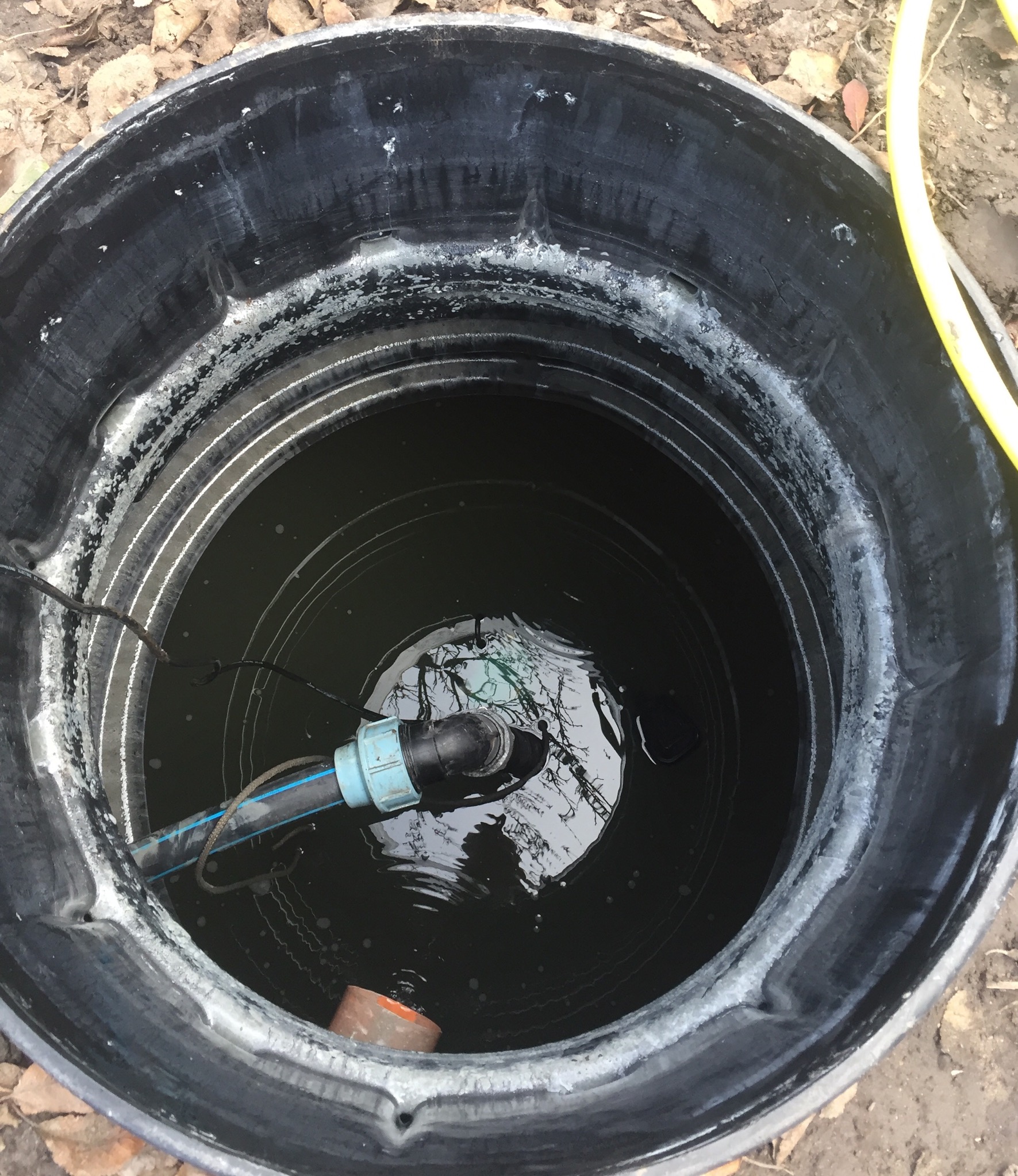

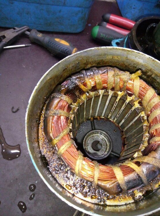

Рома :) Опубліковано: 17 листопада 2018 Поділитись Опубліковано: 17 листопада 2018 Уважаемые форумчане, прошу совет. Имеется автономная канализация с переливной бочкой, в которой вода типа очищенная (мутная). Эту воду перекачивает в дренажное поле погружной насос Акватика, который сначала сгорел из-за воздействия мощного сварочного аппарата, а вчера якобы попал туда посторонний предмет (под большим вопросом, т.к ремонтировался после первого случая в мастерской) и в нем снова расплавилась обмотка. Посоветуйте, как его защитить от токов, напряжения или что еще может убить обмотку? Узип, заземление, или может другую модель купить, или с измельчителем, что делать? Заранее благодарю! Посилання на коментар Поділитися на інших сайтах More sharing options...
shneider_vova Опубліковано: 17 листопада 2018 Поділитись Опубліковано: 17 листопада 2018 Уважаемые форумчане, прошу совет. Имеется автономная канализация с переливной бочкой, в которой вода типа очищенная (мутная). Эту воду перекачивает в дренажное поле погружной насос Акватика, который сначала сгорел из-за воздействия мощного сварочного аппарата, а вчера якобы попал туда посторонний предмет (под большим вопросом, т.к ремонтировался после первого случая в мастерской) и в нем снова расплавилась обмотка. Посоветуйте, как его защитить от токов, напряжения или что еще может убить обмотку? Узип, заземление, или может другую модель купить, или с измельчителем, что делать? Заранее благодарю! Какая точная модель? 1 Посилання на коментар Поділитися на інших сайтах More sharing options...
Рома :) Опубліковано: 17 листопада 2018 Поділитись Опубліковано: 17 листопада 2018 Какая точная модель? Акватика 0.55 кВт. Вверх на метр качает и по горизонтали 30 метров. rt.co.ua/katalog/otoplenie-i-vodosnabzhenie/nasosy/nasos-kanalizacionnyy-0-55kvt-hmax-12m-qmax-242l-min-nerzh-aquatica-773421/?gclid=EAIaIQobChMIutf7q5bb3gIVhhUYCh3SowckEAQYBSABEgJpQ_D_BwE Посилання на коментар Поділитися на інших сайтах More sharing options...

Рома :) Опубліковано: 17 листопада 2018 Поділитись Опубліковано: 17 листопада 2018 Он стоит в мутной воде и порциями по 300 л воды по поплавку выкачивает воду в дренажное поле. Посилання на коментар Поділитися на інших сайтах More sharing options...

shneider_vova Опубліковано: 17 листопада 2018 Поділитись Опубліковано: 17 листопада 2018 Для такого насоса это кристально чистая вода. Там же чугунная крыльчатка должна стоять. Посмотри характеристики, насос должен быть в версии - фекальный. Вопрос в коррозии материалов гидравлической части. Клинит и потом выгорает. Обычный насос водяной дренажник и должен умирать за месяц два. да тут вроде специальный канализационный насос для канализационной воды с частицами до 35 мм. Думаю, стоит все таки в профильную ветку обратится, может, это фуфловый насос. По характеристикам напора и существующей ситуации - мне кажется, для него не должно быть проблем. Еще версия - он слишком мощный. у него паспортный расход 200 л/минуту. У Ромы больше 300-400 л не набирается там, то есть по поплавку насос включается, за минуту все выкачивает и может не успевать остановится, и работает на сухом ходу. может, поплавок неправильно настроен? 1 Посилання на коментар Поділитися на інших сайтах More sharing options...
