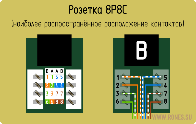

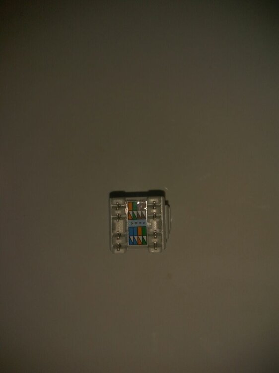

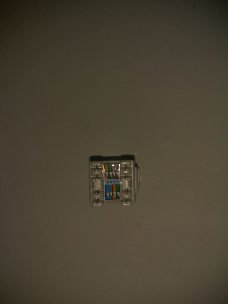

yurets12 Опубліковано: 23 вересня 2018 Поділитись Опубліковано: 23 вересня 2018 Подскажите как правильно подключить езернет розетку шнайдер асфора. Фото прилагаю. На втором конце будет роутер Посилання на коментар Поділитися на інших сайтах More sharing options...
Energon Опубліковано: 23 вересня 2018 Поділитись Опубліковано: 23 вересня 2018 Подскажите как правильно подключить езернет розетку шнайдер асфора. Фото прилагаю. На втором конце будет роутер Он по В картинкам. Просто по кольорам втикаете провода. Посилання на коментар Поділитися на інших сайтах More sharing options...

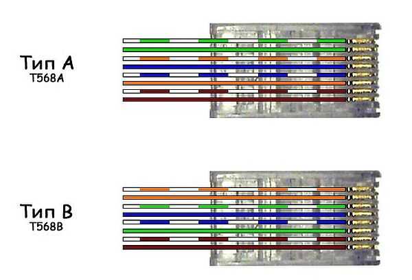

yurets12 Опубліковано: 23 вересня 2018 Поділитись Опубліковано: 23 вересня 2018 Он по В картинкам. Просто по кольорам втикаете провода. Что то не понятно. У меня 8 проводов а по В картинкам 4 получается. Можете зарисовать, если не трудно. Спасибо Посилання на коментар Поділитися на інших сайтах More sharing options...
Energon Опубліковано: 23 вересня 2018 Поділитись Опубліковано: 23 вересня 2018 Что то не понятно. У меня 8 проводов а по В картинкам 4 получается. Можете зарисовать, если не трудно. Спасибо Чего 4ре? Там 8 цветов. Идите по картинкам, там не возможно ошибится. Там по четыре цвета с каждой стороны. С коричневого по правой стороне, и зелёного слева. Посилання на коментар Поділитися на інших сайтах More sharing options...
InSAn Опубліковано: 23 вересня 2018 Поділитись Опубліковано: 23 вересня 2018 Что то не понятно. У меня 8 проводов а по В картинкам 4 получается. Можете зарисовать, если не трудно. Спасибо Посилання на коментар Поділитися на інших сайтах More sharing options...

yurets12 Опубліковано: 23 вересня 2018 Поділитись Опубліковано: 23 вересня 2018 Спасибо. Понял. Идти по В Добавлено через 4 минуты Не не все. А как теперь с другого конца коннектор ожидать? Посилання на коментар Поділитися на інших сайтах More sharing options...
Dr.Yura Опубліковано: 24 вересня 2018 Поділитись Опубліковано: 24 вересня 2018 Спасибо. Понял. Идти по В Добавлено через 4 минуты Не не все. А как теперь с другого конца коннектор ожидать? конектор такий самий як на Вашій фото, тоді теж по B якщо там "джек" тоді теж по "В" ось сайт перший попавший stroychik.ru/elektrika/podklyuchenie-internet-rozetki-rj-45 Посилання на коментар Поділитися на інших сайтах More sharing options...
Leader9 Опубліковано: 24 вересня 2018 Поділитись Опубліковано: 24 вересня 2018 На самом деле разницы А или В нет. Главное чтобы с обеих концов одного кабеля делать соответственно одной версии стандарта. Посилання на коментар Поділитися на інших сайтах More sharing options...
