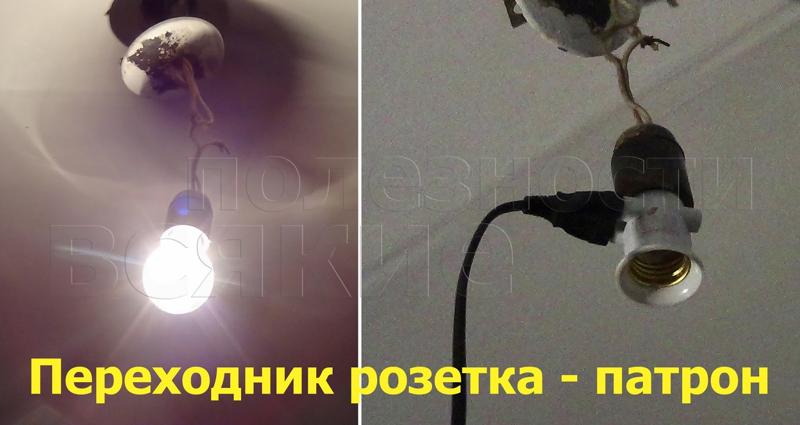

3. освещение (в деревянных перекрытиях между балками). Т.е. ну никак не силовое. И если для малых токов не нормируется, то значит и гофра в 0.2 мм - тоже по сути труба?
Как бы Вы для себя сделали?
Легким движением руки брюки превращаються из "осветительной" цепи в "силовую"
Не, ну у себя в доме я же не делаю то, что противоречит здравому смыслу...
Нету "осветительных" цепей. Все цепи и на лампочки и на розетки и на звонки с роутерами априори считаются "силовыми".
