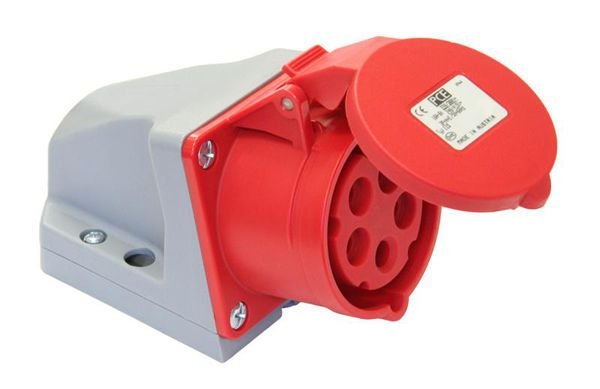

Dendnepr Опубліковано: 2 квітня 2018 Поділитись Опубліковано: 2 квітня 2018 В нас по другому. Никаких строймеханизмов. Никаких подключений стройплощадки. Вроде. Сразу дают договор. Вроде. Точно скажу через неделю. Хоть и написано "5 рабочих дней". При подаче заявы сказали 7-10 дней на разработку проекта Документы забрали. Оплатили за стандартное присоединение. Обычное ТУ, никаких временных схем, строймеханизмов Добавлено через 2 минуты После счётчика - АВ С40 От АВ С40 - розетка 3 фазы (для бетономешалки, по согласованию со строителями) - 1 (2) дифавтомата С16/0,03 на однофазные розетки (для переносок к ручному электроинструменту) а какую именно трехфазную розетку ставить? какая вилка самая распространенная? Посилання на коментар Поділитися на інших сайтах More sharing options...
karapuz74 Опубліковано: 2 квітня 2018 Поділитись Опубліковано: 2 квітня 2018 трехфазную розетку можно и такую поставить Посилання на коментар Поділитися на інших сайтах More sharing options...
ЭлектроМеханиК Опубліковано: 2 квітня 2018 Поділитись Опубліковано: 2 квітня 2018 можно и такую поставить Я такую на 125 Ампер уже два года на ОЛХ продаю и все никто никак не покупаеть. Посилання на коментар Поділитися на інших сайтах More sharing options...
RU$L Опубліковано: 2 квітня 2018 Поділитись Опубліковано: 2 квітня 2018 Я такую на 125 Ампер уже два года на ОЛХ продаю и все никто никак не покупаеть. Видать вилки ни у кого нет к такой розетке 1 Посилання на коментар Поділитися на інших сайтах More sharing options...
Vl@d Опубліковано: 2 квітня 2018 Поділитись Опубліковано: 2 квітня 2018 а какую именно трехфазную розетку ставить? какая вилка самая распространенная? То же интересует. Посилання на коментар Поділитися на інших сайтах More sharing options...
