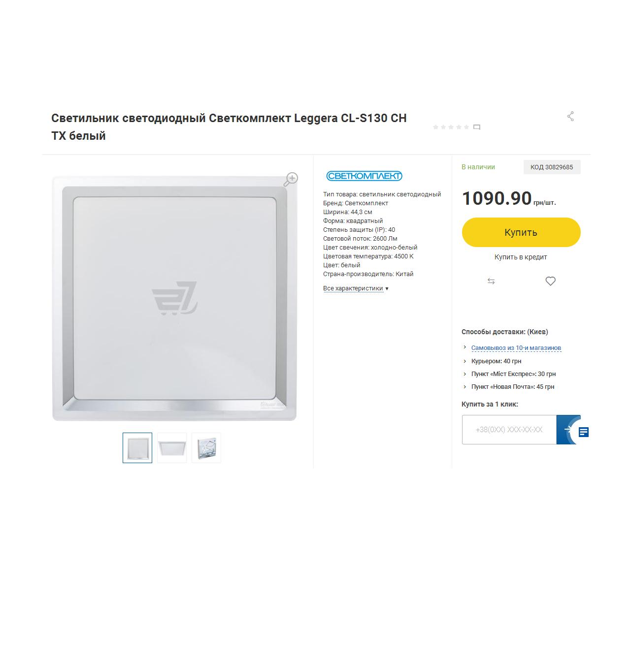

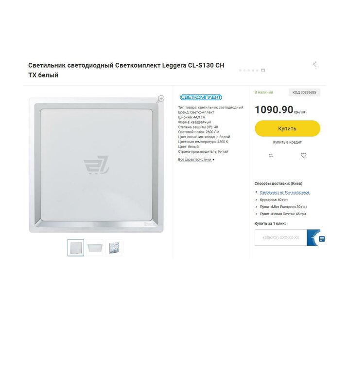

sinu ua Опубліковано: 11 березня 2018 Поділитись Опубліковано: 11 березня 2018 исходите из мощности 2...2,5 Вт на кв. метр, иначе будет ярко, как в операционной. По световому потоку - 200-250 Лм на метр. Почему теория на практике не подходит? Купил Светкомплект Leggera CL-S130 CH TX в ванную комнату 8 м² на фото 1 светильник и характеристика к нему. все перемножил по формуле 2,5 Вт х 8 м² = 20 Вт мне нужно, а на светильнику 30Вт 250 Лм х 8 м² = 2000 Лм на светильнике 2600 Лм все казалось бы с запасом все хорошо, но на практике по моих ощущениях она хуже освещает комнату чем сейчас у меня в голом патроне обычная лампа накаливания 75 Вт. Сразу же на другой день после покупки сдал обратно в магазин. Вопрос - как подобрать LED светильник в ванную комнату 8 м²? Хотя изначально думал взять Estares ALS-30 на фото 2 светильник и характеристика к нему. Но в НЛ консультант подозрительно проигнорил мое желания,потом сказал что Estares ALS-30 пока нет в наличии, и начал навязывать Светкомплект Leggera CL-S130 CH TX под предлогом что по дизайну не отличить да и по цене дешевле, я послушался но как уже писал и сразу же возвратил назад. Психанул хотел купить Estares Saturn В03 на фото 3 светильник и характеристика к нему. но снова консультанты все как один мол на 8 м² это слишком мощный светильник, разве что с пультом брать чтоб мощность переключать, но зачем он мне в ванне. Вопрос - что профи электрики могут сказать о брэнде Estares и непосредственно о моделях Estares Saturn В03 estares.com.ua/ru/store/estares-saturn-b03 Estares Saturn В02 estares.com.ua/ru/store/estares-saturn-b02 действительно ли будет невыносимо ярко, действительно это плохо для глаз? Посилання на коментар Поділитися на інших сайтах More sharing options...
MaksymS Опубліковано: 11 березня 2018 Поділитись Опубліковано: 11 березня 2018 Купил Светкомплект Храни вас бог от этого трешевого китая. Попалась мне в руки лампочка светодиодная ихняя - так там же светодиоды установлены с сильно заниженной мощностью, в результате горят быстро и качественно. Чтобы горели светодиоды - я такое вижу впервые. 250 Лм х 8 м² = 2000 Лм на светильнике 2600 Лм Это нужно мерять. Когда светодиоды работают с многократной перегрузкой - они электричество жрут, а свет не дают. Поэтому световой поток нужно измерять самостоятельно и не верить тем фантазиям, что маркетологи придумали на сайте. Сразу же на другой день после покупки сдал обратно в магазин. Вот это правильное решение - эту каку брать не нужно. Вопрос - как подобрать LED светильник в ванную комнату 8 м²? Главное - выбирать качественные светильники, а не сверх дешевый китай. потом сказал что Estares ALS-30 пока нет в наличии, и начал навязывать Светкомплект Очевидно Светкомплект бренд Эпицентра, на котором они имеют самую большую дельту, поэтому его и впаривают. 1 Посилання на коментар Поділитися на інших сайтах More sharing options...

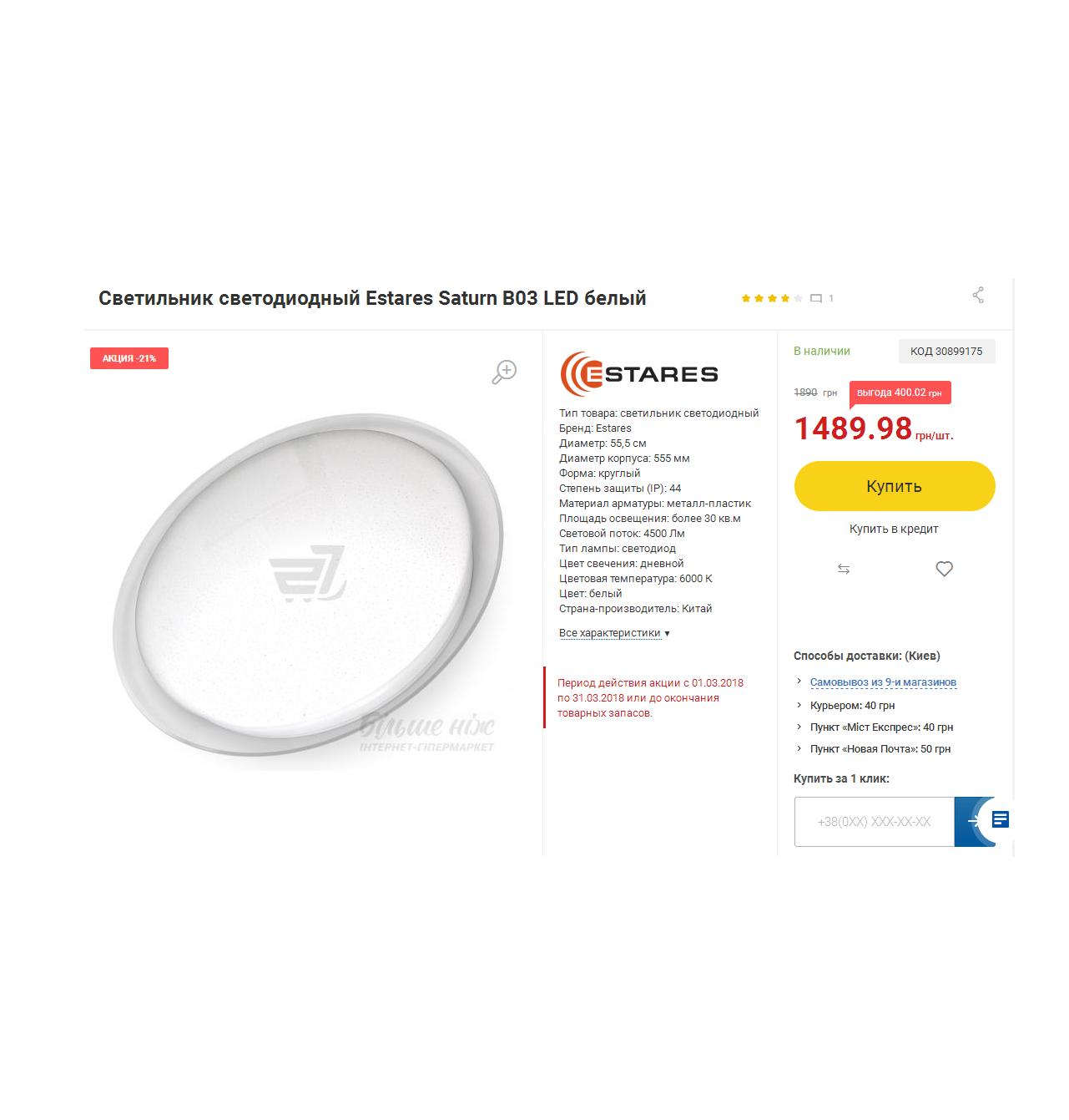

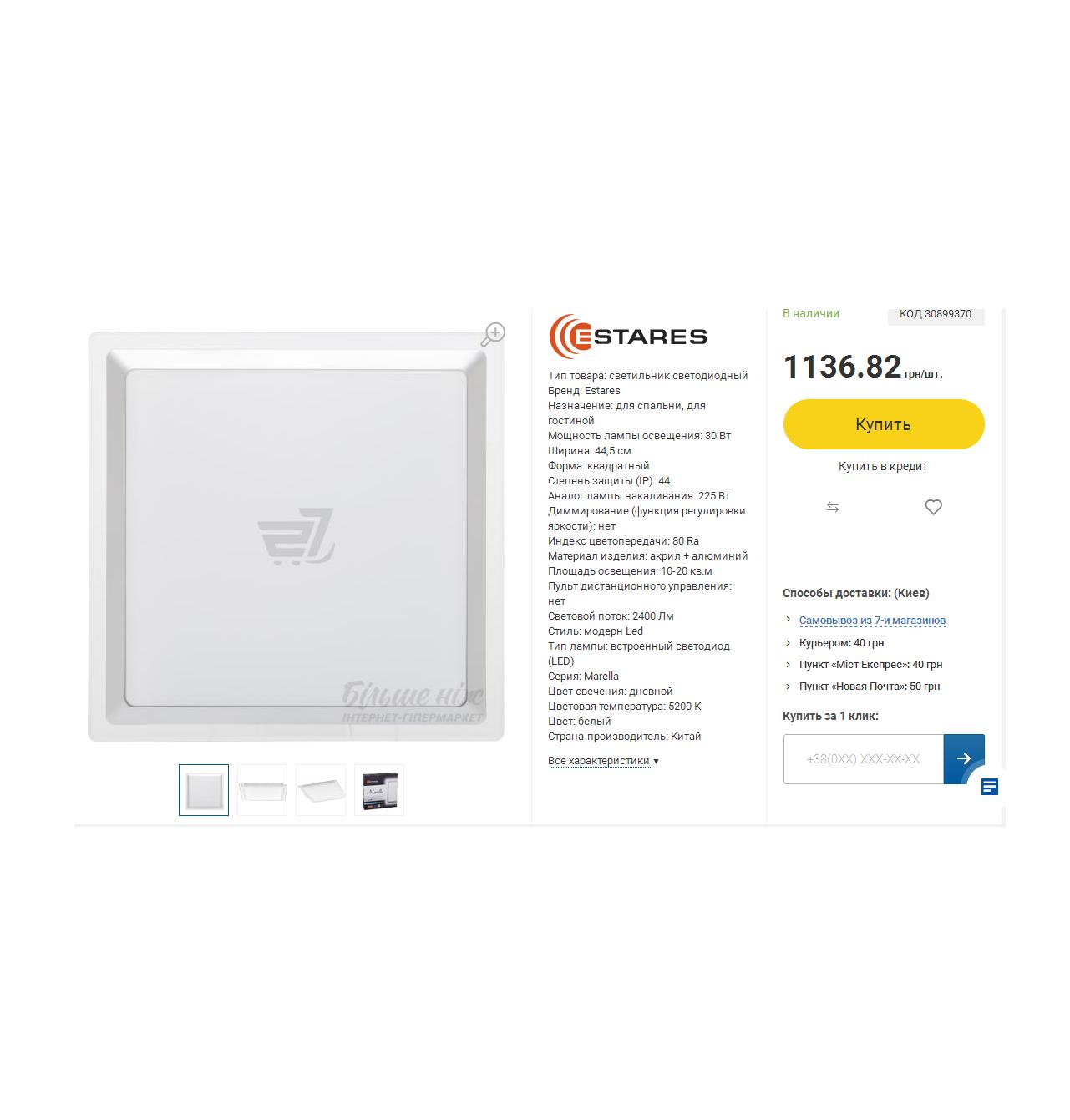

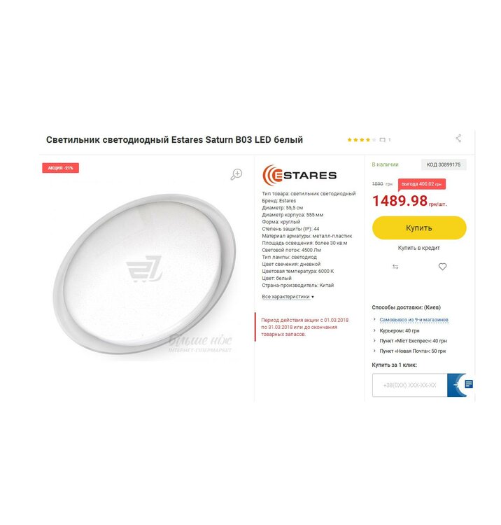

sinu ua Опубліковано: 11 березня 2018 Поділитись Опубліковано: 11 березня 2018 Главное - выбирать качественные светильники, а не сверх дешевый китай. Ответ размывчат и непонятен. Простите, но понятия дешевизны у всех разное, да и понятия качества мне как обычному обывателю далекому от электрики не совсем понятно, давайте на конкретном примере. Estares в районе 1200-1500 грн. это дешево или дорого, это качественно или ширпотреб? Посилання на коментар Поділитися на інших сайтах More sharing options...
MaksymS Опубліковано: 11 березня 2018 Поділитись Опубліковано: 11 березня 2018 Ответ размывчат и непонятен. Увы, так и есть. Простите, но понятия дешевизны у всех разное Я не о розничной цене, если что, а о том сколько денег вложено в производство и насколько оно качественное. давайте на конкретном примере Даю. Обычно в светодиодных лампочках через несколько лет высыхает конденсатор в драйвере и она начинает мигать или вовсе тухнет. Лечится заменой конденсатора и дальше в бой. А у светкомплекта конденсаторы еще не успели высохнуть - как начали перегорать светодиоды. Я ради интереса светодиод поменял сгоревший - включил, как сгорел другой светодиод... Они тупо по цепочке горят, т.к. работают с большой перегрузкой. Такого я даже в самом китайском китае не встречал еще, чтобы выгорали светодиоды. Estares в районе 1200-1500 грн. это дешево или дорого, это качественно или ширпотреб? Увы, не сталкивался. А розничная цена вам ничего не скажет - вы же не знаете закупочную и на каком заводе оно произведено. 1 Посилання на коментар Поділитися на інших сайтах More sharing options...
