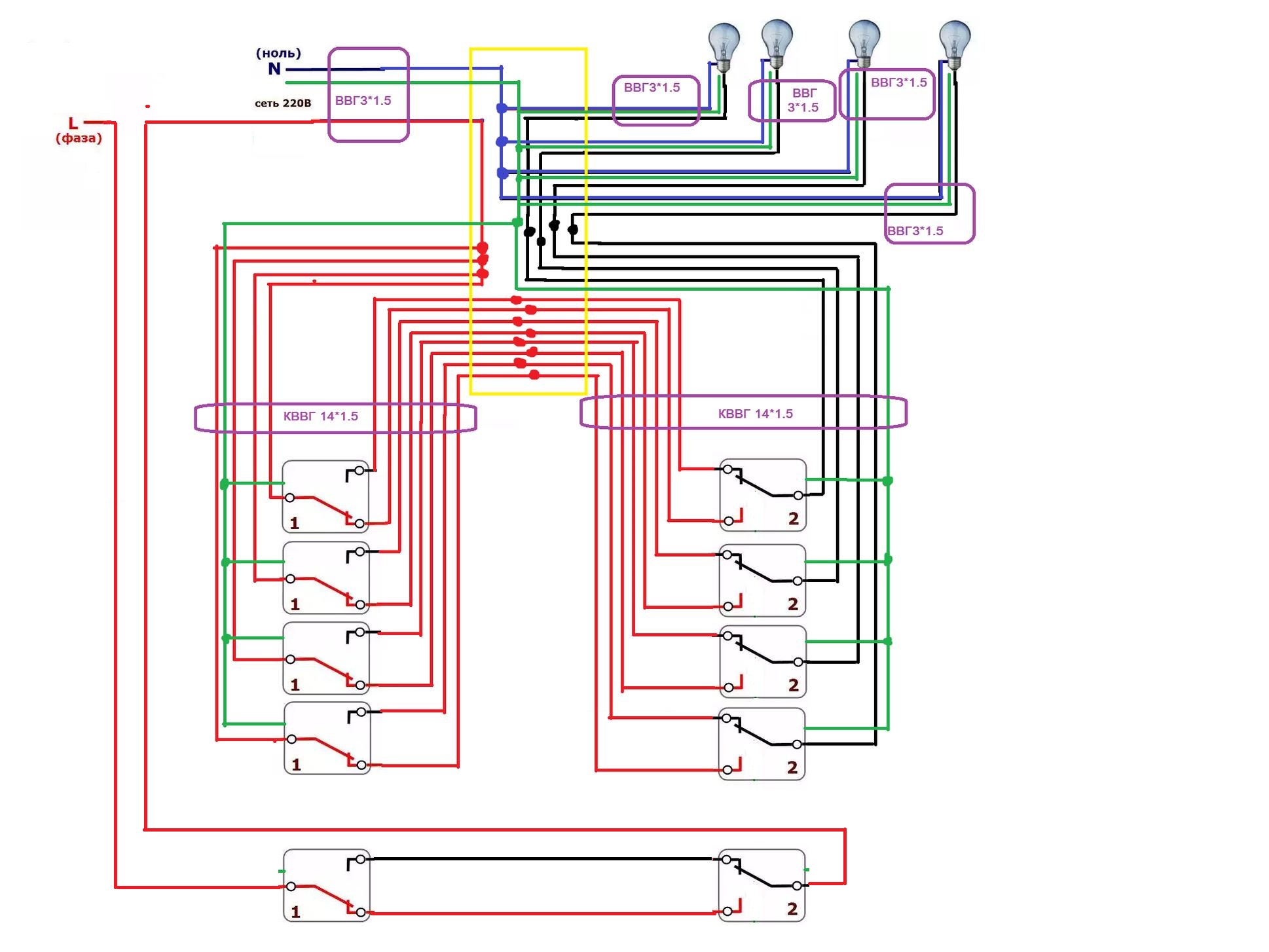

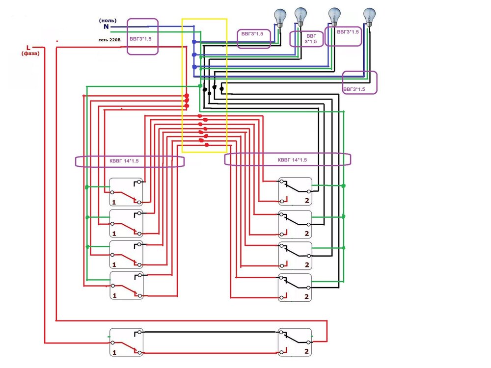

profeMaster Опубліковано: 23 жовтня 2017 Поділитись Опубліковано: 23 жовтня 2017 Желание жены закон Вот набросал... КВВГ 14*1.5 Вам в помощь и здоровая распред коробка (желтым) почитал о проходных и перекрестных выключателях, пришел к выводу, что для тушения света с дивана иметь больше одного выключателя не подходит: если свет у входа включается одной из четырех клавиш двух двойных выключателей, то у кровати нужно угадать, какая из клавиш выключит свет. это весь сон перебьет 2 Посилання на коментар Поділитися на інших сайтах More sharing options...
jenkins Опубліковано: 23 жовтня 2017 Поділитись Опубліковано: 23 жовтня 2017 почитал о проходных и перекрестных выключателях, пришел к выводу, что для тушения света с дивана иметь больше одного выключателя не подходит: если свет у входа включается одной из четырех клавиш двух двойных выключателей, то у кровати нужно угадать, какая из клавиш выключит свет. это весь сон перебьет оно то так, только если не сделать так как жена хочет, то тогда она весь сон перебьет почему не сделал как хотела?? Что хуже - не знаю 2 Посилання на коментар Поділитися на інших сайтах More sharing options...

profeMaster Опубліковано: 23 жовтня 2017 Поділитись Опубліковано: 23 жовтня 2017 буду еще обдумывать свой велосипед - 4 клавиши на 4 света у входа и одна отключающая клавиша над серединой кровати - как сделать и нужно ли Посилання на коментар Поділитися на інших сайтах More sharing options...
jenkins Опубліковано: 23 жовтня 2017 Поділитись Опубліковано: 23 жовтня 2017 буду еще обдумывать свой велосипед - 4 клавиши на 4 света у входа и одна отключающая клавиша над серединой кровати - как сделать и нужно ли дополнительную отключающую клавишу для всех ламп сделать просто - отключать фазу на все освещение. Или же можно сделать таких клавиш две - по принцип такого же проходного переключателя, и он так же будет отключать общую фазу всех ламп. 2 Посилання на коментар Поділитися на інших сайтах More sharing options...
profeMaster Опубліковано: 23 жовтня 2017 Поділитись Опубліковано: 23 жовтня 2017 отключать фазу на все освещение но хотелось бы потом не бегать к кровати, чтобы всё можно было включить Посилання на коментар Поділитися на інших сайтах More sharing options...
jenkins Опубліковано: 23 жовтня 2017 Поділитись Опубліковано: 23 жовтня 2017 но хотелось бы потом не бегать к кровати, чтобы всё можно было включить Так я ж и говорю - если хочется два таких общих выключателя - их можно сделать по тому же принципу проходного выключателя. Только те 4шт будут выключать отдельные лампочки, а эти будут отключать фазу на все эти лампочки, тоесть входной провод распред коробки. Вот так. Ну тогда кабель нужен +2 доп провода, или меньше, если подключать фазы между розетками одним проводом. 4 Посилання на коментар Поділитися на інших сайтах More sharing options...
igorjk Опубліковано: 23 жовтня 2017 Поділитись Опубліковано: 23 жовтня 2017 Так я ж и говорю - если хочется два таких общих выключателя - их можно сделать по тому же принципу проходного выключателя. Только те 4шт будут выключать отдельные лампочки, а эти будут отключать фазу на все эти лампочки, тоесть входной провод распред коробки. :D Ага, к четырем клавишам возле вх. двер, еще ону, для проходного выключателя? А к к же вариант "за три рубля и с начесом"? :D:D:D Посилання на коментар Поділитися на інших сайтах More sharing options...
jenkins Опубліковано: 23 жовтня 2017 Поділитись Опубліковано: 23 жовтня 2017 :D Ага, к четырем клавишам возле вх. двер, еще ону, для проходного выключателя? А к к же вариант "за три рубля и с начесом"? :D:D:D ну простите - не я такие хотелки придумал, мое дело малое - нарисовать как выполнить забаганку Посилання на коментар Поділитися на інших сайтах More sharing options...

profeMaster Опубліковано: 23 жовтня 2017 Поділитись Опубліковано: 23 жовтня 2017 Ага, к четырем клавишам возле вх. двер, еще ону, для проходного выключателя? еще один выключатель "для подачи питания" точно не нужен. Поэтому и буду думать (когда чакры откроются ) Посилання на коментар Поділитися на інших сайтах More sharing options...
Новодел Опубліковано: 23 жовтня 2017 Поділитись Опубліковано: 23 жовтня 2017 еще один выключатель "для подачи питания" точно не нужен. Поэтому и буду думать (когда чакры откроются ) Пара идей для прочистки чакр 1. В соседней ветке обсуждают фурнитуру LIVOLO, и в частности, упоминают их модели выключателей с пультами управления. Как вариант, ставите выключатели как обычно, а пульт прибиваете на жидкие гвозди в нужном месте 2. Посмотрите на продукцию Noolite. Я в гостях видел следующую конструкцию - управляющий блок был спрятан в подвесе люстры, а кнопки (в виде обычных настенных выключателей) были приклеены в нужных местах, и, если ничего не путаю, все одновременно могли рулить этим блоком и, соответственно, люстрой. Добавлено через 1 минуту захочет какую-нибудь розетку в откосе А зачем нужна розетка в откосе? Хоть и спецом был, но в запаре как говорится, ех... Когда я был еще новичком, бригадир рассказывал, что погибают часто именно опытные монтажники. Новички всегда пристегиваются (ибо страшно), да и бывалые, хоть одним стропом, да цепляются, а вот монтажники, проведшие на высоте не один десяток лет, нередко заболевают звезданутостью и теряют всяческую бдительность. А отсюда до происшествия - даже не один шаг, а так, одно неловкое движение.. 1 Посилання на коментар Поділитися на інших сайтах More sharing options...
