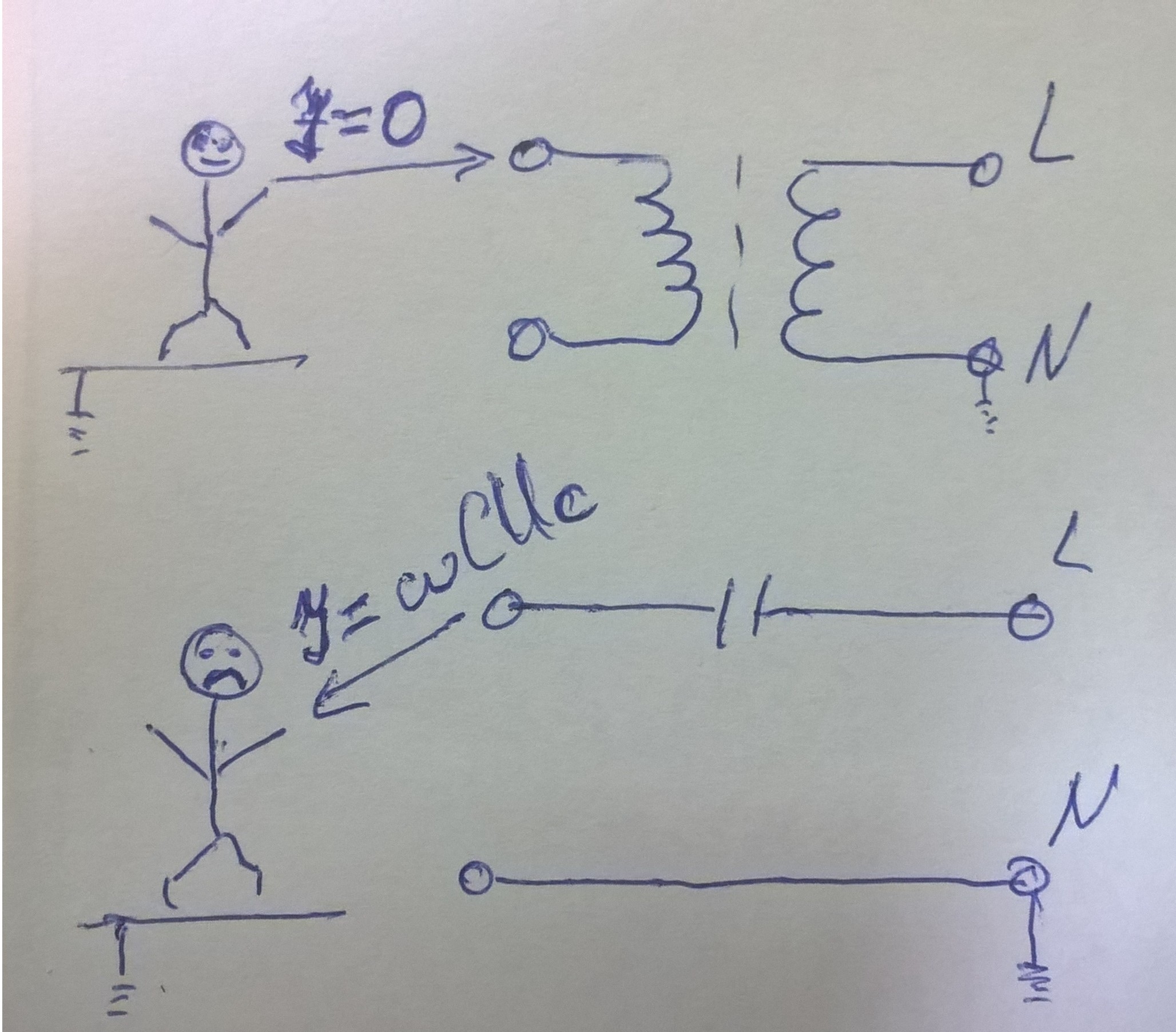

InSAn Опубліковано: 23 жовтня 2017 Поділитись Опубліковано: 23 жовтня 2017 разница между трансформатором и конденсатором - огромна.Ничего подобного. От того, что бывают лошади белого цвета - не значит, что любое белое животное имеет копыта. Так и здесь: от того, что трансформатор имеет емкость, не значит, что нет разницы между конденсатором и трансформатором. Засим позвольте откланяться - больше дискутировать на данную тему не вижу смысла. Добавлено через 3 минуты Вопрос - зачем предлагать более дорогой и менее надежный вариант, который не имеет никаких преимуществ?Если Вы не видите преимущества - то это не значит, что их нет Кстати про гальваническую связь МаксимуС правее.Прав, что конденсатор гальванически разрывает питание?! Поинтересуйтесь на досуге принципом устройства бестрансформаторных БП, которые реализуются с помощью гасящего конденсатора. И подумайте, почему такое питание запрещено использовать в бассейнах. А конденсатор тот который Вы думаете - это не обратная связь, он предназначен действительно для подавления помех. Люди, неужели вас в гугле забанили? Почитайте хоть немного теории импульсных источников питания. Посилання на коментар Поділитися на інших сайтах More sharing options...
jenkins Опубліковано: 23 жовтня 2017 Поділитись Опубліковано: 23 жовтня 2017 От того, что бывают лошади белого цвета - не значит, что любое белое животное имеет копыта. Так и здесь: от того, что трансформатор имеет емкость, не значит, что нет разницы между конденсатором и трансформатором. Засим позвольте откланяться - больше дискутировать на данную тему не вижу смысла. Добавлено через 3 минуты Если Вы не видите преимущества - то это не значит, что их нет Прав, что конденсатор гальванически разрывает питание?! Люди, неужели вас в гугле забанили? Почитайте хоть немного теории импульсных источников питания. Конденсатор не является гальванической связью, он именно является гальванической развязкой, такой же как и трансформатор. Гальваническая связь - это оммическое соединение по постоянному току. Теорию почитать бы Вам не помешало. Я ибп в том числе разрабатывал когда то. Следует понимать, что гальвано развязка это не значит безопасность для пользователя. Как пример - трансформатор повышающий, хоть и с гальвано развязкой от сети - а шандарахнет еще сильнее чем сеть. То же самое и конденсатор - малая емкость вреда не причинит, большая - может убить. Между человеком и сетью всегда есть емкосная связь просто она очень малая. Зато ее можно прекрасно услышать если коснутся рукой входа усилителя (колонок) - будет слышна наводка - это и есть емкостная связь человека со всеми окружающими проводами сети. Добавлено через 13 минут Добавлено через 3 минуты Если Вы не видите преимущества - то это не значит, что их нет Так поведайте же о них Да можно много придумать преимуществ, но если задача конкретно поставлена - 4 лампы и 2 выключателя - есть простое решение которое я привел. А иначе можно говорить долго, по аналогии - надо перевезти мешок картошки. Можно сделать это велосипедом, но лучше авто, а вот еще лучше фурой, а ваще ништяк жд платформой переправить. Только вот зачем платформа, фура и авто если ехать 200м? Посилання на коментар Поділитися на інших сайтах More sharing options...
InSAn Опубліковано: 23 жовтня 2017 Поділитись Опубліковано: 23 жовтня 2017 Гальваническая связь - это оммическое соединение по постоянному току.А что же Вы так скромно умолчали о переменном токе? Конденсатор прекрасно пропускает через себя переменный ток (благодаря периодическому заряду и разряду). Поэтому он не может использоваться в роли гальванической развязки. Посилання на коментар Поділитися на інших сайтах More sharing options...
jenkins Опубліковано: 23 жовтня 2017 Поділитись Опубліковано: 23 жовтня 2017 А что же Вы так скромно умолчали о переменном токе? Конденсатор прекрасно пропускает через себя переменный ток. Поэтому он не может использоваться в роли гальванической развязки. Эх, ну блин, может все таки почитаете немного больше прежде чем писать? Гальваническая связь - это всегда связь исключительно по ПОСТОЯННОМУ току. Посилання на коментар Поділитися на інших сайтах More sharing options...
Vit3f Опубліковано: 23 жовтня 2017 Поділитись Опубліковано: 23 жовтня 2017 Со связями в данном случае как то так, по быстрому намалевал. Поэтому емкость в данном случае не спасает. 2 Посилання на коментар Поділитися на інших сайтах More sharing options...
InSAn Опубліковано: 23 жовтня 2017 Поділитись Опубліковано: 23 жовтня 2017 Гальваническая связь - это всегда связь исключительно по ПОСТОЯННОМУ току. Нашел только российский. ГОСТ Р 52002-2003 «Электротехника. Термины и определения основных понятий» ... 140 гальваническая связь - Связь электрических цепей посредством электрического поля в проводящей среде. 2 Посилання на коментар Поділитися на інших сайтах More sharing options...

jenkins Опубліковано: 23 жовтня 2017 Поділитись Опубліковано: 23 жовтня 2017 Любой конденсатор представляет из себя две металлические пластины с диэлектриком между ними. Так что проводящей среды нет. Совершенно верно. Добавлено через 4 минуты Со связями в данном случае как то так, по быстрому намалевал. Поэтому емкость в данном случае не спасает. Межобмоточная емкость трансформатора подключена идентично нижней картинке, и точно так же там может протекать реактивный ток, только в формул вместо С конденсатора будет С межобмоточная. 2 Посилання на коментар Поділитися на інших сайтах More sharing options...

Vit3f Опубліковано: 23 жовтня 2017 Поділитись Опубліковано: 23 жовтня 2017 Совершенно верно. Добавлено через 4 минуты Межобмоточная емкость трансформатора подключена идентично нижней картинке, и точно так же там может протекать реактивный ток, только в формул вместо С конденсатора будет С межобмоточная. А Вы порядок величины С межобмоточной представляете, действительно наличие проводников, разделённых диэлектриком, приводит к возникновению паразитных ёмкостей между обмотками, слоями и витками. Моделирование этого явления производится введением т. н. продольных и поперечных ёмкостей. К поперечным относят межслоевую и межобмоточные ёмкости. К продольным — межвитковые и межкатушечные. Через ёмкости могут из первичной во вторичную обмотку проникать высокочастотные помехи, что нежелательно для некоторых применений трансформатора (устраняется межобмоточным заземляемым экраном). Данные эквивалентные ёмкости только в первом приближении можно считать сосредоточенными; в действительности эти величины являются распределёнными, к тому же есть возможность легко уменьшить влияние этих емкостей увеличив толщину изоляции, секционировать обмотки, установить заземленный екран между обмотками, он заодно и в случае пробоя спасет? И какой ток при этой емкости будет протекать при 50 Гц, да практически его там нет, поэтому для низкочастотных трансформаторов этот параметр побоку и редко когда нормируется (измеряется), указывается в паспорте. Формула для расчетов - Xc = 1/(2*pi*F*C), для 50 Гц Xc=1/314*С, С в Фарадах. Ну и не для смеха, через 0,1 мкф ток при Uвх. = 220 будет порядка 7 мА, а при 1 мкф = 70 мА, что достаточно, чтоб распрощаться с жизнью. РС что то пока еще никто не придумал разделяющий конденсатор для защиты человека от поражения эл. током, так как там без вариантов - либо ток мал для работы нагрузки, либо он смертелен. РРС все ликбез закрываю. 3 Посилання на коментар Поділитися на інших сайтах More sharing options...

MaksymS Опубліковано: 23 жовтня 2017 Поділитись Опубліковано: 23 жовтня 2017 Ёмкость конденсатора в ибп макс 2,2 нФ, что даст ток аж 0,15 мА. Прям смертельно убийственный ток. И конденсаторы специально спроектированные устанавливаются Y2, выдерживающие 5000В. Посилання на коментар Поділитися на інших сайтах More sharing options...
Vit3f Опубліковано: 23 жовтня 2017 Поділитись Опубліковано: 23 жовтня 2017 Ёмкость конденсатора в ибп макс 2,2 нФ, что даст ток аж 0,15 мА. Прям смертельно убийственный ток. И конденсаторы специально спроектированные устанавливаются Y2, выдерживающие 5000В. Это фильтрующий конденсатор. Дальше ликбезим здесь: bsvi.ru/setevye-filtry-i-pomexopodavlyayushhie-kondensatory/ И если его пробъет, то мало не покажется, поэтому и применяют Y2. Трансформатор в этом плане надежней, особенно разделительный, первичная обмотка которого отделена от вторичных обмоток при помощи защитного электрического разделения цепей -намоткой на противопложных частях магнитопровода, на изолирующих каркасах, проводом с усиленой изоляцией, или основной изоляции и защитного экрана соединенного с заземлением. 2 Посилання на коментар Поділитися на інших сайтах More sharing options...
jenkins Опубліковано: 23 жовтня 2017 Поділитись Опубліковано: 23 жовтня 2017 А Вы порядок величины С межобмоточной представляете... Ну и не для смеха, через 0,1 мкф ток при Uвх. = 220 будет порядка 7 мА, а при 1 мкф = 70 мА, что достаточно, чтоб распрощаться с жизнью. РС что то пока еще никто не придумал разделяющий конденсатор для защиты человека от поражения эл. током, так как там без вариантов - либо ток мал для работы нагрузки, либо он смертелен. РРС все ликбез закрываю. Порядок представляю. Только к чему все это сказанно вообще? трансформатор тоже может убить, если на нем напряжение вторички больше примерно 100В, а при 200В то ваще жесть. К чему эти расчеты емкостей и токов? Суть в том что конденсатор - это и есть гальваническая развязка, причем классическая, почему о этом усердно пытаются спорить - мне непонятно. И вторая суть в том, что гальваническая развязка к безопасности человека имеет очень посредственное отношение. Посилання на коментар Поділитися на інших сайтах More sharing options...
snickers Опубліковано: 23 жовтня 2017 Поділитись Опубліковано: 23 жовтня 2017 Ёмкость конденсатора в ибп макс 2,2 нФ, что даст ток аж 0,15 мА. Прям смертельно убийственный ток. И конденсаторы специально спроектированные устанавливаются Y2, выдерживающие 5000В. Похожие конденсаторы стоят во входных симметрирующих фильтрах, по цепи 220В. Если земляной провод отвалился или вовсе не подключен, то корпус устройства будет ощутимо "кусаться", но ни к каким трагическим или опасным последствиям это гарантированно не приведет. 1 Посилання на коментар Поділитися на інших сайтах More sharing options...
Vit3f Опубліковано: 23 жовтня 2017 Поділитись Опубліковано: 23 жовтня 2017 Порядок представляю. Только к чему все это сказанно вообще? трансформатор тоже может убить, если на нем напряжение вторички больше примерно 100В, а при 200В то ваще жесть. К чему эти расчеты емкостей и токов? Суть в том что конденсатор - это и есть гальваническая развязка, причем классическая, почему о этом усердно пытаются спорить - мне непонятно. И вторая суть в том, что гальваническая развязка к безопасности человека имеет очень посредственное отношение. Потому, что народ без знаний физики начнет использовать конденсаторы как гальваническую развязку в прямом понимании, там же диэлектрик (изоляция) между пластин, значит можно за выход хвататься без опасения. Она то гальваническая, но уж много специфики. РС не вскрывайте и не ремонтируйте импульсные блоки питания (драйвера) не имея специального образования и навыков, ИБП относятся к одним из самым опасных устройствам в радиоаппаратуре и различных драйверах для ламп и светодиодов, так как на одной плате присутствует как сетевое так и низкое выходное напряжение и зачастую все это перемешано на плате, хоть и должно разделяться условной линией с предупреждающими надписями, но кто ж тех китайцев контролирует. РРС у меня товарищ ремонтируя ИБП телевизора погиб, так что я знаю что говорю. Светлая ему память. Хоть и спецом был, но в запаре как говорится, ех... Давайте на этом остановимся. 3 Посилання на коментар Поділитися на інших сайтах More sharing options...
snickers Опубліковано: 23 жовтня 2017 Поділитись Опубліковано: 23 жовтня 2017 РРС у меня товарищ ремонтируя ИБП телевизора погиб, так что я знаю что говорю. Светлая ему память. Хоть и спецом был, но в запаре как говорится, ех... Зимой от нечего делать я тоже ремонтировал 3кВт онлайн ИБП. Выгорел процессор и я взялся вкорячить туда отладочную плату от STM и сам написать ПО. В процессе экспериментов киловольтные стоамперные транзисторы разрывало в клочья с фейерверком. Но в результате запустил. Посилання на коментар Поділитися на інших сайтах More sharing options...
