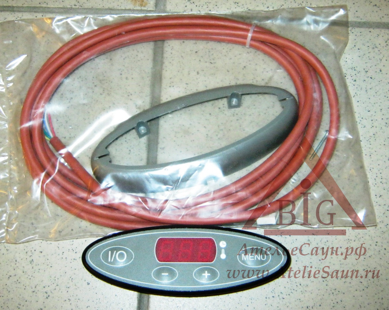

normal Опубліковано: 17 жовтня 2017 Поділитись Опубліковано: 17 жовтня 2017 Я тоже планирую в сауне электрокаменку или на дровах (ещё не решил), но кабель лучше кинуть заранее, думал пойдет ВВГнгд, а вот как оказывается все сложно... В общем получается лучше основную трассу делать ВВГнгд за теплоизоляцией или в штробе (чтобы при замене кабеля не долбать) в предбанник к пульту управления, а уже последние пару метров от пульта к самой каменке делать РКГМ (на tdok есть от Камкабеля). По ходу других вариантов вроде как и нет, тем более сейчас каменки комплектуются кабелем до пульта, это РКГМ или что на фото? Срок службы 10 лет, видимо ещё нужно заложить трубу из предбанника для сменяемости, чтоб уже потом ничего не долбать вообще Посилання на коментар Поділитися на інших сайтах More sharing options...

Николай_77 Опубліковано: 17 жовтня 2017 Поділитись Опубліковано: 17 жовтня 2017 Я тоже планирую в сауне электрокаменку или на дровах (ещё не решил), но кабель лучше кинуть заранее, думал пойдет ВВГнгд, а вот как оказывается все сложно... В общем получается лучше основную трассу делать ВВГнгд за теплоизоляцией или в штробе (чтобы при замене кабеля не долбать) в предбанник к пульту управления, а уже последние пару метров от пульта к самой каменке делать РКГМ (на tdok есть от Камкабеля). По ходу других вариантов вроде как и нет, тем более сейчас каменки комплектуются кабелем до пульта, это РКГМ или что на фото? Срок службы 10 лет, видимо ещё нужно заложить трубу из предбанника для сменяемости, чтоб уже потом ничего не долбать вообще А сколько метров они к каменке дают? Я честно сказать и не думал о такой щедрости... Посилання на коментар Поділитися на інших сайтах More sharing options...

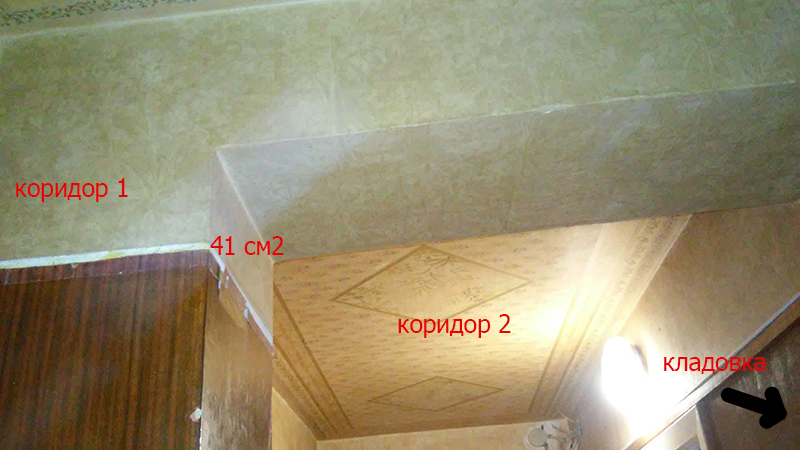

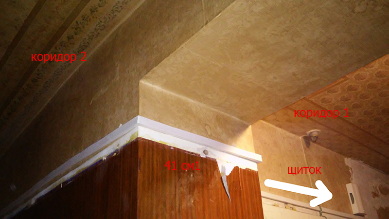

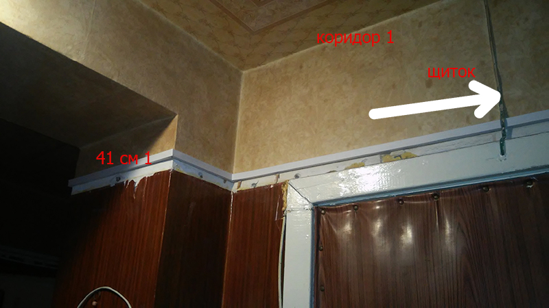

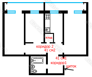

Nishada Опубліковано: 18 жовтня 2017 Поділитись Опубліковано: 18 жовтня 2017 Уважаемые форумчане, подскажите, пожалуйста, как лучше произвести замену проводки в данной квартире. Кирпичная 12-этажка 1976 года, потолки 250 см. Серию в народе именуют «спецпроект», на деле что-то типа серии іі-68-хх. В квартире ж/б перекрытия, 2 коридора и в каждом коридоре на стенах и потолке есть выступающие балки шириной аж 40 см. Фото и план квартиры прикрепляю, постаралась, описать, чтобы понятнее было. Главный вопрос - как красиво обойти эти балки? Видела, что в подобных балках шириной 13 см просто отверстие просверлили, а тут что можно сделать? В остальной части лучше штробить стены или по маякам делать (пишут, что внутренние стены - кирпич, перегородки - гипсоблочные)? И может кто-то знаком с квартирами такой планировки и подскажет, где можно найти хоть какую-то информацию? В и-нете в серии іі-68-хх трешки другие, прикрепленную планировку я перерисовывала, в нете не нашла. Посилання на коментар Поділитися на інших сайтах More sharing options...

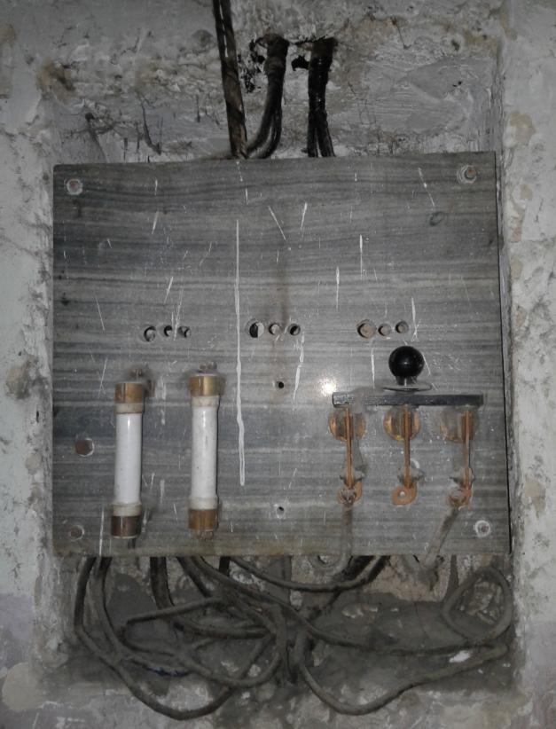

truck55 Опубліковано: 19 жовтня 2017 Поділитись Опубліковано: 19 жовтня 2017 Дом послевоенной постройки, 12 квартир и 2 небольших офиса. Решили с соседями облагородить ВРУ, т.е. древний деревянный яшик на 1-м этаже с рубильником и плавкими предохранителями - он не закрывается и внутренности выглядят устрашающе. Идея - поставить современный щиток и автомат. Вопрос: на какой ток и какой брать сам автомат, потому что дорогой импортный 4-5-6 тыс как-то небюджетно. Договорная мощность 5 кВт на квартиру, сечение ввода в дом так сразу не скажу, его не видно. Посилання на коментар Поділитися на інших сайтах More sharing options...
Yegor_81 Опубліковано: 19 жовтня 2017 Поділитись Опубліковано: 19 жовтня 2017 Идея - поставить современный щиток и автомат. Замените щит и наведите в нем порядок, начинку менять то зачем? 1 Посилання на коментар Поділитися на інших сайтах More sharing options...
truck55 Опубліковано: 19 жовтня 2017 Поділитись Опубліковано: 19 жовтня 2017 Замените щит и наведите в нем порядок, начинку менять то зачем? Да там вроде и порядок внутри. Но плавкие предохранители и рубильник - это же начала прошлого века конструкция. Хотя и работает. Посилання на коментар Поділитися на інших сайтах More sharing options...
profeMaster Опубліковано: 19 жовтня 2017 Поділитись Опубліковано: 19 жовтня 2017 бюджетно и переделывать работающее - почти исключают друг друга 1 Посилання на коментар Поділитися на інших сайтах More sharing options...
Nickdecker Опубліковано: 19 жовтня 2017 Поділитись Опубліковано: 19 жовтня 2017 а какой ток и какой брать сам автомат, потому что дорогой импортный 4-5-6 тыс как-то небюджетно. А как определили стоимость если номинала не знаете? Расчетная мощность 12*2,36 = 28,32кВт на квартры + 15кВт на офисы, например. Минимум 80А автомат, 100А за глаза хватит. И, вообще, хорошо бы фотку прикладывать к подобным вопросам. 2 Посилання на коментар Поділитися на інших сайтах More sharing options...
truck55 Опубліковано: 19 жовтня 2017 Поділитись Опубліковано: 19 жовтня 2017 переделывать работающее оно с виду надежное, конечно ))) это внутри ящика 1 Посилання на коментар Поділитися на інших сайтах More sharing options...
truck55 Опубліковано: 19 жовтня 2017 Поділитись Опубліковано: 19 жовтня 2017 А как определили стоимость если номинала не знаете? на глаз ) это за 160А вроде, если 100 - дешевле выйдет ЗЫ. 2 фазы, т.к 3-я отгорела когда-то, кабель между воздушкой и ВРУ не родной. Посилання на коментар Поділитися на інших сайтах More sharing options...
