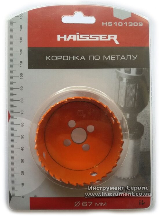

foros Опубліковано: 5 жовтня 2017 Поділитись Опубліковано: 5 жовтня 2017 Підкажіть по такій ситуації. Необхідно висвердлити біля 50 отворів в металопрофілі (товщина 0,4-0,5мм) для встановлення "підрозетників". Чи справиться з таким завданням коронка по металу би-метал? Чи можливі якісь інші варіанти. Хтось стикався з такою ситуацією? Знайшов таку коронку , готовий купити, але незнаю наскільки отворів її хватить. Посилання на коментар Поділитися на інших сайтах More sharing options...
jenkins Опубліковано: 5 жовтня 2017 Поділитись Опубліковано: 5 жовтня 2017 Підкажіть по такій ситуації. Необхідно висвердлити біля 50 отворів в металопрофілі (товщина 0,4-0,5мм) для встановлення "підрозетників". Чи справиться з таким завданням коронка по металу би-метал? Чи можливі якісь інші варіанти. Хтось стикався з такою ситуацією? Знайшов таку коронку , готовий купити, але незнаю наскільки отворів її хватить. Цілком справитьcя ( але не можу нічого сказати конкретно про цю фірму - не вкурсі ). Єдине - оберти повинні бути дуже дуже маленькими, постійно використувуйте масло машинне - зубці повинні бути завжді в маслі, і не перегрівайте коронку - прослужить і більше 50 отворів. Я аналогічною коронкою сверлив і 6мм металл - без проблем. 3 Посилання на коментар Поділитися на інших сайтах More sharing options...
foros Опубліковано: 5 жовтня 2017 Поділитись Опубліковано: 5 жовтня 2017 Цілком справитьcя ( але не можу нічого сказати конкретно про цю фірму - не вкурсі ). Єдине - оберти повинні бути дуже дуже маленькими, постійно використувуйте масло машинне - зубці повинні бути завжді в маслі, і не перегрівайте коронку - прослужить і більше 50 отворів. Я аналогічною коронкою сверлив і 6мм металл - без проблем. А якої у вас фірми, якщо не таємниця))) І ще таке питання при свердлуванні тонкого металу - краї металу не задирає? Посилання на коментар Поділитися на інших сайтах More sharing options...
jenkins Опубліковано: 5 жовтня 2017 Поділитись Опубліковано: 5 жовтня 2017 А якої у вас фірми, якщо не таємниця))) І ще таке питання при свердлуванні тонкого металу - краї металу не задирає? я використовував S&R, metabo. Якщо є можливість, підкладуйте за профілем кусочок фанери чи іншу дощечку, або як я інколи робив - спочатку сверлите отвір цією ж коронкою в дощечці, а потім цю дощечку прикладаєте до місця сверління як направляючу, як трафарет - тоді коронка не скаче по сторонам, отвір буде рівний. 1 Посилання на коментар Поділитися на інших сайтах More sharing options...

Energon Опубліковано: 5 жовтня 2017 Поділитись Опубліковано: 5 жовтня 2017 Я у Юри купував Милвоки 68. А та шо ви купити хочете вона 67. Я думаю із-за різниці в 1мм будуть проблеми з установкою отих самих підрозетників. Взагалі я так думаю для металу взяв би 72мм. 2 Посилання на коментар Поділитися на інших сайтах More sharing options...

-electron- Опубліковано: 6 жовтня 2017 Поділитись Опубліковано: 6 жовтня 2017 P.S. -electron- извините, ничего личного P.P.S. Жаль, что автор данной темы очень редко в ней появляется, в свое время начинал разбираться в электричестве с нуля, и благодаря его советам избежал многих ошибок. В мене вибито 100 з хвостом отворів під коробки. Пару раз перекриття з В20 вбивав із пікою і 25 буром. Раз робив отвір в бетоні В20 під 110 трубу для вентиляції всього 40 см бетону ;) Коронкою пробивав отвір в литому кільці для труб в криниці. І я не рахую отвори в бетоні для дюбелів і в цеглі для дюбелів. Победіт на коронці як новий. Перфоратор в ремонті був один раз. При чому в постійного продавця купував однакові сверла, один виробник. Але різних діаметрів і довжин. І в одного сверла розклепало хвостовик. Патрон ремонту не бачив. Що я роблю не так що не вбиваю перф двічі за будівництво?????? Як казав один мій колега якщо впертись то можна і чоловічий орган зламати. тільки навіщо впиратись. Варто інколи і думати. Якщо таки не йде коронка то може щось інше пошукати а не вбивати техніку? ;) 2 Посилання на коментар Поділитися на інших сайтах More sharing options...
profeMaster Опубліковано: 6 жовтня 2017 Поділитись Опубліковано: 6 жовтня 2017 а какой у вас перф? Посилання на коментар Поділитися на інших сайтах More sharing options...
-electron- Опубліковано: 6 жовтня 2017 Поділитись Опубліковано: 6 жовтня 2017 а какой у вас перф? Іжмаш бочка 2 кВт. 80 доларів здасться. Купувати малий і великий не бачив сенсу. Я вчора 25ю бив отвори для проводки відеокамер 2 отвори були в бетонній перемичці. Бив з перекурами. Щоб не перегрівати його не мучати себе. Загалом закінчиться будівництво і перф піде на полицю. Я ним не заробляю на життя.;) якщо він буде ушатаний то я тим не переймаюсь. Він своє відробив. Посилання на коментар Поділитися на інших сайтах More sharing options...
profeMaster Опубліковано: 6 жовтня 2017 Поділитись Опубліковано: 6 жовтня 2017 Іжмаш бочка 2 кВт может в этом и дело? У меня bosch 2-24 df, там 790 Вт. Посилання на коментар Поділитися на інших сайтах More sharing options...
