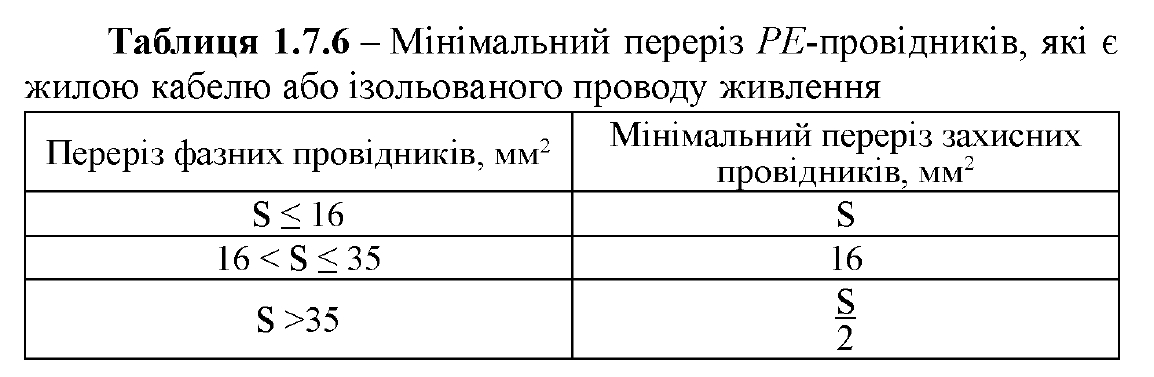

InSAn Опубліковано: 19 вересня 2017 Поділитись Опубліковано: 19 вересня 2017 Так у нас аналогично: по меди до 10 мм.кв. и по алюминию до 16 мм.ев. Все что больше - можно в половину сечения токоведущих. Кхм. 2 Посилання на коментар Поділитися на інших сайтах More sharing options...

Firetuf Опубліковано: 20 вересня 2017 Поділитись Опубліковано: 20 вересня 2017 Кхм. СПС, все верно., я написал для PEN. "Сечение РЕN проводников должно быть не менее сечения N проводников и не менее 10 мм по меди и 16 мм по алюминию независимо от сечения фазных проводников." а для чистого РЕ: "Сечение РЕ проводников должно быть равно сечению фазных до 16мм и 16мм - при сечении фазных проводников от 16 до 35 мм и 50% сечения фазных проводников при бОльших сечениях." Добавлено через 4 минуты а як варіант може усунення якогось політичного конкурента який на цьому піарився? ну це як варіант і така думка ,але це вже в розділ політика. не виключаю, можливо і так, проте, дивлячись загалом на весь наш бардак і безвідповідальність .... Але, мене зараз, по темі електрика, турбують два питання? 1. Де конкретно було первинне займання? 2. Що спричинило утворення та поширення пожежі? 1 Посилання на коментар Поділитися на інших сайтах More sharing options...
