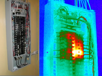

ЭлектроМеханиК Опубліковано: 19 вересня 2017 Поділитись Опубліковано: 19 вересня 2017 Та у америкосов тоже приколов хватает, только они не всплывают в русскоязычном сегменте интернета. 1 Посилання на коментар Поділитися на інших сайтах More sharing options...
