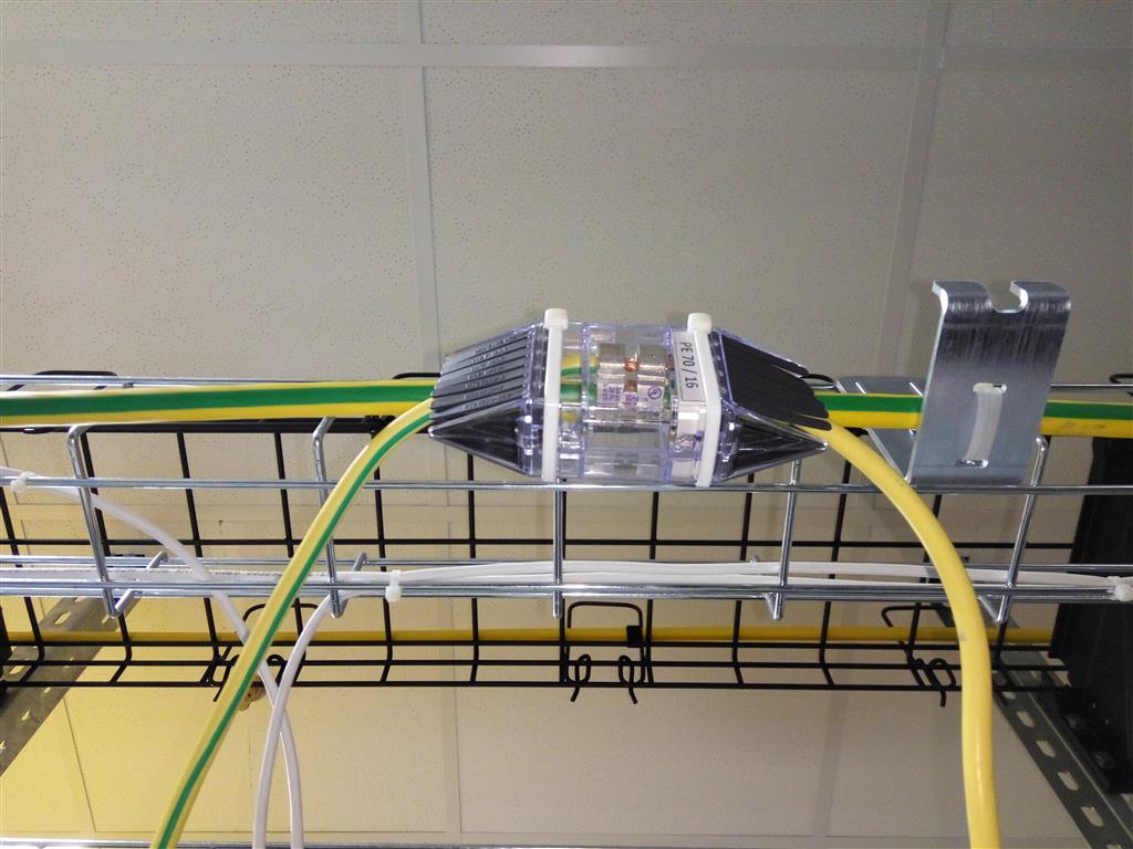

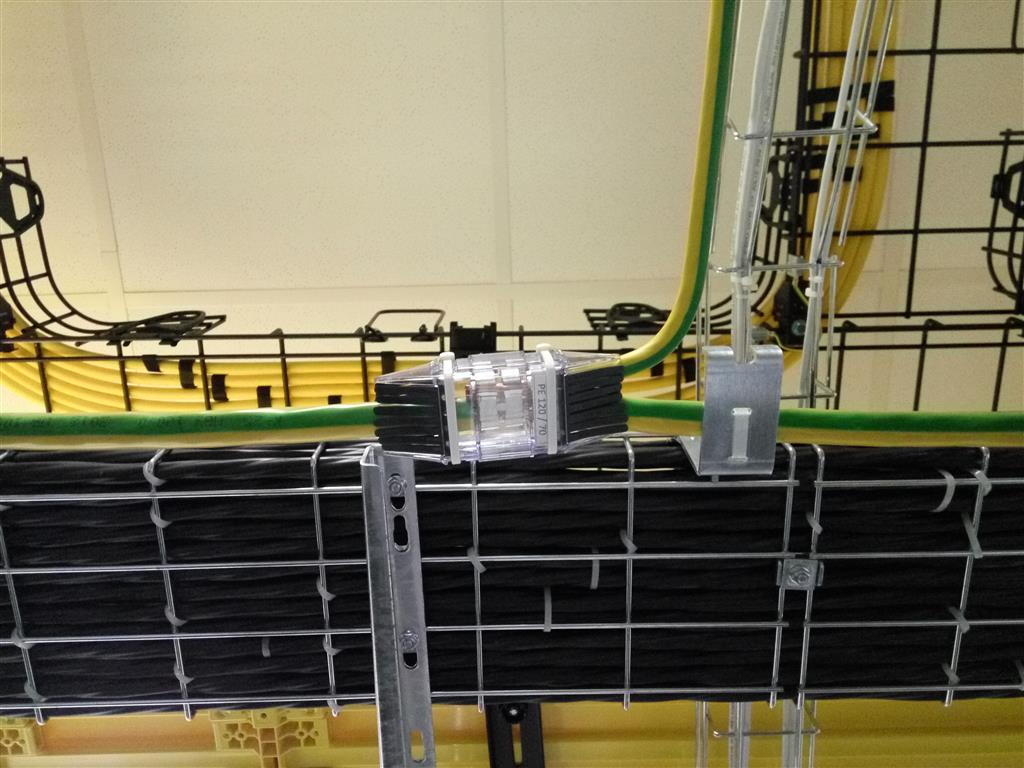

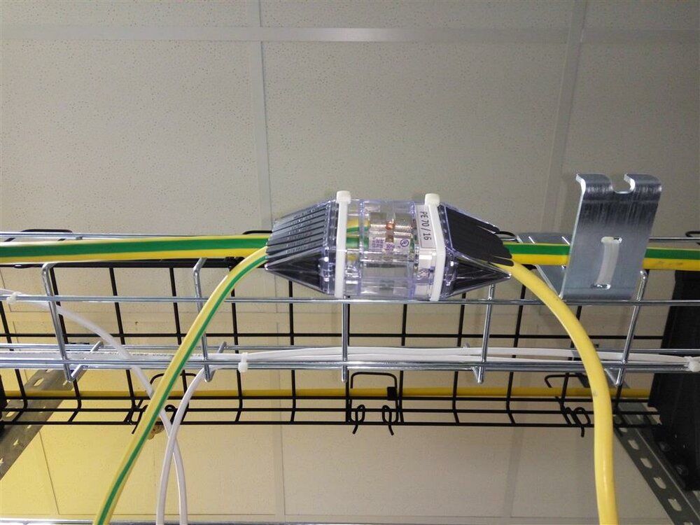

Vladdi Опубліковано: 31 серпня 2017 Поділитись Опубліковано: 31 серпня 2017 как это нельзя? Практически заявляют, что провод заземления должен быть цельным, без единного разрыва, потому что написано. Где написано? Вот тут вот другое написано. В документе. А вы про обслуживание. У меня такая розетка есть, поэтому знаю ее устройство. И правильно - разветвление заземления применяется аж бегом, во многих случаях просто невозможно соорудить звезду. Вот классический пример правильного разветвления на разные сечения. Посилання на коментар Поділитися на інших сайтах More sharing options...

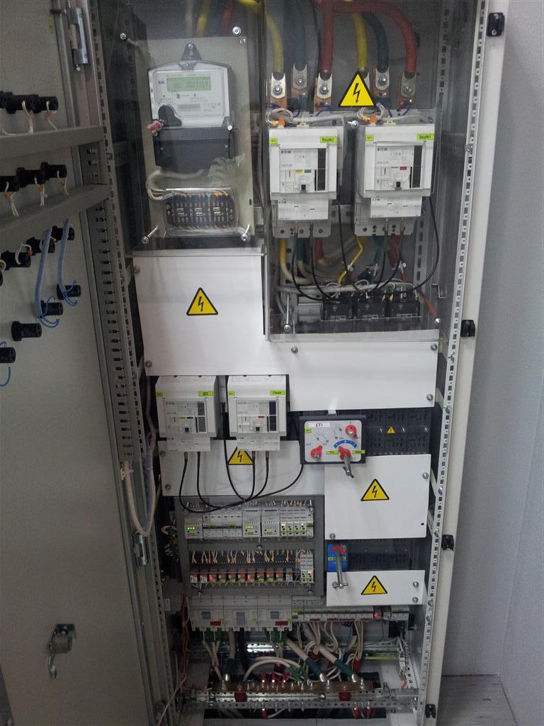

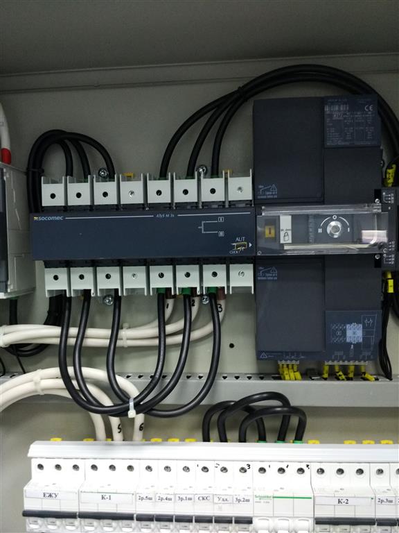

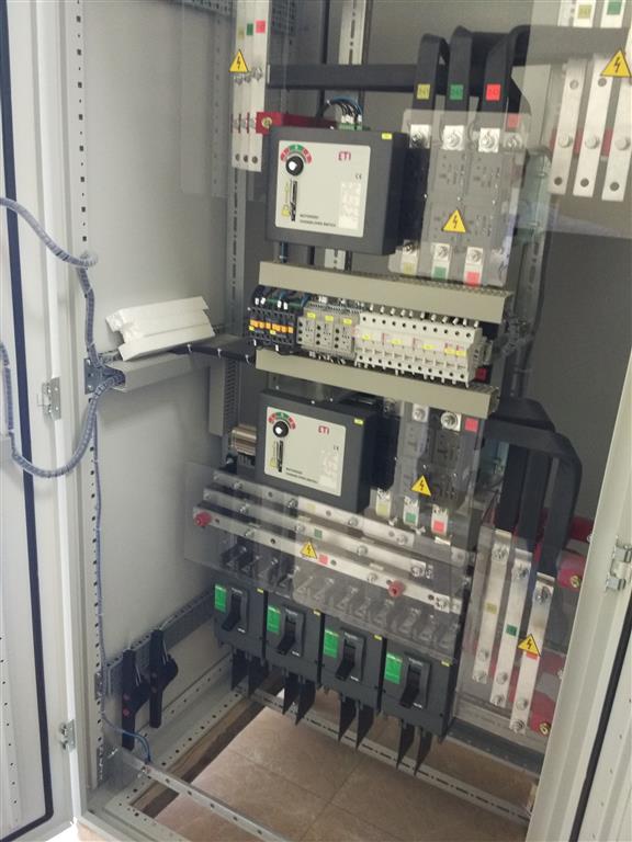

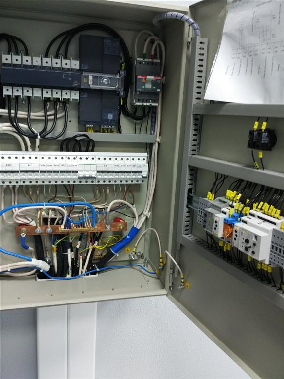

Vladdi Опубліковано: 31 серпня 2017 Поділитись Опубліковано: 31 серпня 2017 можно уточнить эту небольшую мощность? у людей в домах ввод от 16 до 32А, а Вы картинки выложили с того что питает это село или город. Да нет, первый - питает небольшой сайт на 20 кВт. Габариты вполне позволяют разместить переключатель в обычном щите. И он будет жить долго и счастливо. Еще фото этого щитка приложено - все просто и надежно. Второй и третий - да, там по 400А входы, но это всего лишь здания или их части. Посилання на коментар Поділитися на інших сайтах More sharing options...

Vladdi Опубліковано: 31 серпня 2017 Поділитись Опубліковано: 31 серпня 2017 Vladdi, подбивая итог, что человеку взять из ассортимента предлагаемого на рынке? Ответ простой. Для управления, к примеру, нагревателями (если штатных там нет), моторами, и т.д. - разумеется, контакторы. Они для этого предназначены и прекрасно работают. Для АВР - только статические переключатели - типа того, что на первом фото (тип уже и не упомню за давностью). Добавлено через 4 минуты можно спросить стоимость этого щита, ну хотя бы то что в верхней части? Нужно поднять архив, посмотреть, что там ставили, я сразу не скажу - давно это было, года три-четыре тому. Или завтра буду - нарисую тип переключателя, сами найдете аналоги или его родимого - их достаточно есть. Посилання на коментар Поділитися на інших сайтах More sharing options...

ЭлектроМеханиК Опубліковано: 31 серпня 2017 Поділитись Опубліковано: 31 серпня 2017 Для АВР - только статические переключатели - типа того, что на первом фото (тип уже и не упомню за давностью). "Статический переключатель" - по простому называется - перекидной рубильник с мотор приводом. И самое смешное что для его управления требуються хоть и маленькие но два контактора (или магнитных пускателя - как душе угодно будет называть).:D Вот Хагеровский на 40 ампер - 21 тысяча. Бери не хочу.... (который по ссылке ниже а не на картинке ) ecshop.com.ua/p84054-pereklyuchatel_avr_modulniy_s_motoprivodom_i-0-ii_t-g_4p_40a 6 Посилання на коментар Поділитися на інших сайтах More sharing options...
MaksymS Опубліковано: 31 серпня 2017 Поділитись Опубліковано: 31 серпня 2017 И вся эта эпопея мне стоила 162,73 грн. А у меня в селе в этом году закатили за распломбировку 380 грн... Может с напряжением перепутали . В прошлом году обошлось в 270 или около того. Вот Хагеровский на 40 ампер - 21 тысяча. Ну так там целый мотопривод - очевидно ДВС установлен, естественно он денег стОит. И бензин туда нужен, поди. 1 Посилання на коментар Поділитися на інших сайтах More sharing options...
ЭлектроМеханиК Опубліковано: 31 серпня 2017 Поділитись Опубліковано: 31 серпня 2017 (змінено) Ну так там целый мотопривод - очевидно ДВС установлен, естественно он денег стОит. И бензин туда нужен, поди. Нет нет, все как на фото в сообщении №15204 уважаемого Влади. Один в один. И без машины с карасиновым двигателем з гораду Парижу. А на фвторой фотографии если присмотреться я так ваще вижу два магнитных пускателя с оранжевыми тягами селеноидов. Уж не ИЭК ли часом? А если прощитать сечение шин в которых насверлили дырок под изоляторы так через них и 100 ампер без мыла тяжко пролезет. А ежели еще и схемотехнические зазоры между автоматами чтобы не кипятили друг друга... В общем туши кастер, закрой калитку... Змінено 31 серпня 2017 користувачем InSAn п6, п6 Посилання на коментар Поділитися на інших сайтах More sharing options...
