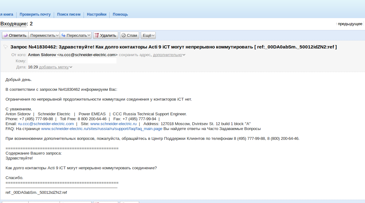

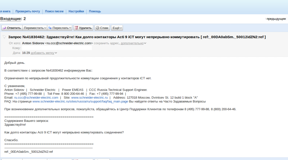

profeMaster Опубліковано: 28 серпня 2017 Поділитись Опубліковано: 28 серпня 2017 PS: Дождемся ответа от Шнайдера. Было бы неплохо, если бы у кого были еще контакты инженеров Хагера или Итона. ответ пришел быстро Отвечает, кстати, русская служба, несмотря на украинский сайт. контакты Хагера и Итона не имею (или не получал от них ответа). 3 Посилання на коментар Поділитися на інших сайтах More sharing options...
InSAn Опубліковано: 28 серпня 2017 Поділитись Опубліковано: 28 серпня 2017 ответ пришел быстро Отвечает, кстати, русская служба, несмотря на украинский сайт Спасибо. Со Шнайдером разобрались. Все-таки, европеец есть европеец. Несмотря на то, что кто-то утверждает, что ИЕК круче Шнайдера Добавлено через 3 минуты Я тоже незнаю сколько еще раз это же писать. Если лампочку включать каждые 10минут - и лампочка и выключатель сдохнут гораздо быстрее чем просто включить и забыть - проверено. А разве с этим кто-то не согласен?! Вопрос немного вдругом - включить лампочку и забыть на год или включать раз-два раз в сутки на несколько часов. Посилання на коментар Поділитися на інших сайтах More sharing options...

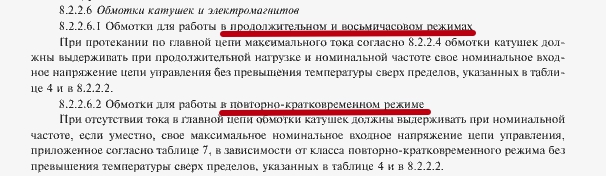

igorjk Опубліковано: 28 серпня 2017 Поділитись Опубліковано: 28 серпня 2017 Я вот тут пунктик надыбал (стр 23): 8.2.2.6.1, того же ГОСТ Р 51731-2001: www.internet-law.ru/gosts/gost/6664/ Хотелось бы комментариев от InSAn Или может в ГОСТе че не так? Или контактор не ему соответствует? Но производитель то пишет что ему! Посилання на коментар Поділитися на інших сайтах More sharing options...
InSAn Опубліковано: 28 серпня 2017 Поділитись Опубліковано: 28 серпня 2017 Я вот тут пунктик надыбал (стр 23): 8.2.2.6.1, того же ГОСТ Р 51731-2001: www.internet-law.ru/gosts/gost/6664/ Хотелось бы комментариев от InSAn Или может в ГОСТе че не так? Или контактор не ему соответствует? Но производитель то пишет что ему! Производитель пишет, что именно пункту 8.2.2.6.1 соответствует? Я вот тут пунктик надыбал Не нужно ничего надыбывать - не Ваше это... Посилання на коментар Поділитися на інших сайтах More sharing options...
igorjk Опубліковано: 28 серпня 2017 Поділитись Опубліковано: 28 серпня 2017 Я бы согласился бы, если бы не "но" в виде катушки и тока в 63А Производитель пишет, что именно пункту 8.2.2.6.1 соответствует? Нет, именно ГОСТу (в целом), именно вы его номер указали, а вот прочесть поленились! Не может изделие одним пунктом соответствовать ГОСТу, а другим нет. Посилання на коментар Поділитися на інших сайтах More sharing options...
InSAn Опубліковано: 28 серпня 2017 Поділитись Опубліковано: 28 серпня 2017 Нет, именно ГОСТу (в целом), именно вы его номер указали, а вот прочесть поленились! Не может изделие одним пунктом соответствовать ГОСТу, а другим нет. Повторю: Не нужно ничего надыбывать - не Ваше это... Посилання на коментар Поділитися на інших сайтах More sharing options...
igorjk Опубліковано: 28 серпня 2017 Поділитись Опубліковано: 28 серпня 2017 Производитель пишет, что именно пункту 8.2.2.6.1 соответствует? Не нужно ничего надыбывать - не Ваше это... Повторю: Не нужно ничего надыбывать - не Ваше это... Да не моё, успокойтесь! Я здесь для того что бы узнать что то новенькое, напомнить то, о чем забыл, возможно поделиться опытом. А вы? По клавишам тарабанить? :D Посилання на коментар Поділитися на інших сайтах More sharing options...
