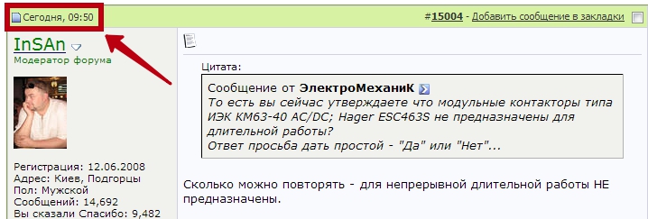

ЭлектроМеханиК Опубліковано: 28 серпня 2017 Поділитись Опубліковано: 28 серпня 2017 Если Вы такой всезнающий - нижайше прошу указать, какой режим работы поддерживает ИЕКсогласно ГОСТу 51731. Только после того как вы ответите на вопрос: "То есть вы сейчас утверждаете что модульные контакторы типа ИЭК КМ63-40 AC/DC; Hager ESC463S не предназначены для длительной работы? Ответ просьба дать простой - "Да" или "Нет"..." Посилання на коментар Поділитися на інших сайтах More sharing options...
InSAn Опубліковано: 28 серпня 2017 Поділитись Опубліковано: 28 серпня 2017 Если Вы такой всезнающий - нижайше прошу указать, какой режим работы поддерживает ИЕКсогласно ГОСТу 51731.Только после того как вы ответите на вопрос: "То есть вы сейчас утверждаете что модульные контакторы типа ИЭК КМ63-40 AC/DC; Hager ESC463S не предназначены для длительной работы? Ответ просьба дать простой - "Да" или "Нет"..." Позориться не надоело? Посилання на коментар Поділитися на інших сайтах More sharing options...
