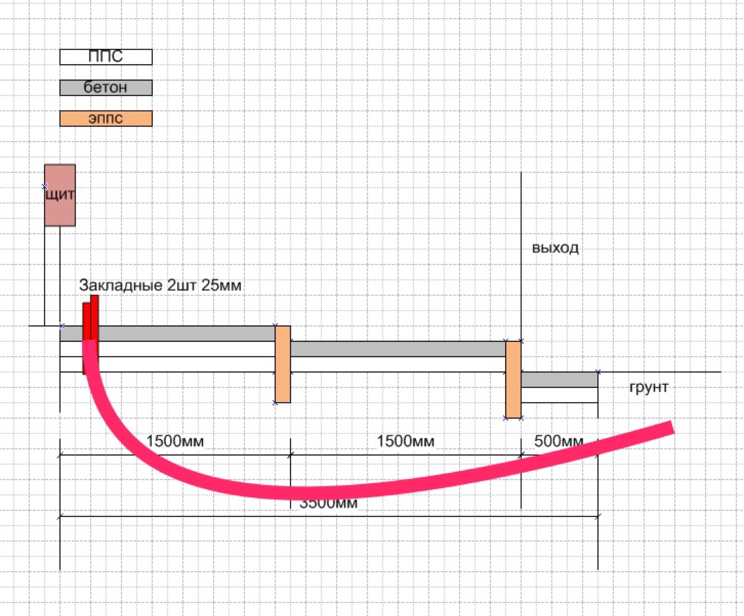

Telurka Опубліковано: 16 серпня 2017 Поділитись Опубліковано: 16 серпня 2017 Якщо контур біля будинку то заводити в будинок жилу. В магазинах продається провід багатожильний ізоляція жовто-зелена. Площа перерізу від 10 квадратів. Багатожилку легше вести ніж моноліт. В себе буду болт кріплення землі ставити всередині. То гараж тому на дизайн не впливає. А так достатньо вивести на цоколь. Якщо земля біля стовпа то заводити в щиток і там вже через кабель в будинок зайде. Було б ідеально, якби 'землю' зробити біля стовпа.. але як це виглядає схематично? ( з заземленням біля будинку вже зрозуміла що до чого) Чи ми можемо так зробити, не буде обленерго проти? Посилання на коментар Поділитися на інших сайтах More sharing options...
-electron- Опубліковано: 16 серпня 2017 Поділитись Опубліковано: 16 серпня 2017 Було б ідеально, якби 'землю' зробити біля стовпа.. але як це виглядає схематично? ( з заземленням біля будинку вже зрозуміла що до чого) Чи ми можемо так зробити, не буде обленерго проти? Тут є момент. У Вас в темі сказано що цей будинок буде гостьовим. А потім буде основний будуватись. Якщо так, то звісно земля біля цього будинку не найкращий вихід. Так як тоді доведеться або кабель до основного вести. Або там ще один контур робити. А це зайві витрати. Тому краще одну землю біля точки вводу. Як саме робити то вже інша справа. Можна штирьову землю робити. Можна по класиці копати траншею і забивати кутники, а вже їх зварювати в трикутник чи більш складнішу конструкцію. Сусід забив трикутник, поміряли і виявилось мало. Всього він забив 9 кутників. Інший 12 Так як земля супісок. Штирь забити не вийде, під супіском гравій, який не реально пробити. Це хіба що повезе. Там на глибині 5 метрів вода в товщі гравію, контакт був би суперовим. Але для цього треба пробити 1,5 метри дрібного гравію, а потім 1,5 метри крупних каменюк. Загалом знайдіть виконавця і з ним поговоріть. Що і як він робить. В любому випадку на контурі буде або болт, або зажим під кабель. От його вже і потягнете в будинок. Зберегти 1 Посилання на коментар Поділитися на інших сайтах More sharing options...
Telurka Опубліковано: 16 серпня 2017 Поділитись Опубліковано: 16 серпня 2017 не знаю, что такое закладная. Труба, которую раньше положили? В ПНД трубе для грунта, в траншее. хватит, но на 60 метрах будут потери напряжения больше 3%. Оптимально уже использовать 5 * 10 медь или 5 * 16 алюминий. такой уже толстоват для трубки диаметром 25 мм. Для траншеи - ПНД труба 60 мм. Да, 'закладные' это те трубы, которые уже положили.. Получается если будем брать 5*10 медь, то ее не сможем ввести в дом через существующую закладную в 25мм? и что тогда делать? (Вести по воздуху не вариант, подкапывать фундамент тоже) как ввести кабель в трубе в дом? (еще раз прилагаю схему разреза фундамента) Посилання на коментар Поділитися на інших сайтах More sharing options...
Telurka Опубліковано: 16 серпня 2017 Поділитись Опубліковано: 16 серпня 2017 Конечно можно! Особенно для блондинок (не в уничижительной форме) поверьте! И так: у вас на цоколе уже есть заземляющая шина с приваренным болтом. От неё, в щит, через закладную заводите провод ПВ - 1 (ПВ-2), вместе с питающим кабелем. Что делать в щите все ясно, надеюсь. А вот со стороны улицы присоединяете его к болту. Провод пв -1 просто можно согнуть кольцом, если пв -2 тогда его опрессовать в наконечник, и его уже присоединять к контуру заземления. Место присоединения густо смазать графитной смазкой, для защиты от воздействия коррозии. Только в моём варианте вам понадобится 4-х жильный кабель,+ 5-я жила заземления. А вот по поводу его сечения, советую прислушаться к мнению одессита! Спасибо большое! А если кабель будет 4*10, то он пройдёт через закладную трубу пнд 25мм? И можна ли заземляющую жилу протянуть отдельно в стяжке, а не через закладную под фундаментом? Посилання на коментар Поділитися на інших сайтах More sharing options...
-electron- Опубліковано: 16 серпня 2017 Поділитись Опубліковано: 16 серпня 2017 Спасибо большое! А если кабель будет 4*10, то он пройдёт через закладную трубу пнд 25мм? И можна ли заземляющую жилу протянуть отдельно в стяжке, а не через закладную под фундаментом? Можна. Тільки прокласти так щоб не обірвалося. Подивіться як на різних фабриках зроблено. По периметру на цоколі йде шина до якої через стіну виведена земля. Загалом не є обов'язковою умовою заведення землі в одному кабелі з живленням. Обов'язково має бути земля. Якщо проблема з просуванням кабелю в закладну то я б взяв 4 жилку і окремо земляний провід. І цей провід дав в іншу закладну. Якщо немає бажання стіни дирявити і хочете задіяти те що є. 1 Посилання на коментар Поділитися на інших сайтах More sharing options...

profeMaster Опубліковано: 16 серпня 2017 Поділитись Опубліковано: 16 серпня 2017 Получается если будем брать 5*10 медь, то ее не сможем ввести в дом через существующую закладную в 25мм? и что тогда делать? сделать ввод через стену. 2 Посилання на коментар Поділитися на інших сайтах More sharing options...
-electron- Опубліковано: 16 серпня 2017 Поділитись Опубліковано: 16 серпня 2017 сделать ввод через стену. Теж варіант. Довести до стіни потім вивести в трубі (є кабельканали у вигляді труби виглядають непогано ) наверх і через стіну прямо в щиток. 1 Посилання на коментар Поділитися на інших сайтах More sharing options...

igorjk Опубліковано: 16 серпня 2017 Поділитись Опубліковано: 16 серпня 2017 Спасибо большое! А если кабель будет 4*10, то он пройдёт через закладную трубу пнд 25мм? И можна ли заземляющую жилу протянуть отдельно в стяжке, а не через закладную под фундаментом? С кабелем ХЗ, замеряйте его диаметр, и узнаете. Если затягивать будет тяжело из за силы трения, то, на худой конец, есть силиконовые смазки, вогнали пару флаконов в закладную, и счастье вам улыбнется! А что до шины заземления, так она должна быть видимой на всем протяжении, так требует ПУЕ. Но я бы, на вашем месте, на это забил! Главное что бы вы были уверены в ее целосности! Если в стяжке, вгоните ее в ПЕ трубу, для механической защиты. Добавлено через 11 минут Ещё и голимый.... А с этого момента поподробнее. С чего это контакторы АСКА галимые? Либо факты, либо молчать се тихонько в тряпочку! Варианты "слышал", "говорили" - заворачиваем в трубочку, и запихУЕМ себе в известное место! Ваш Айфон, кстати, тоже произведен в Китае, однако же вы не кричите, что он галимый! 1 Посилання на коментар Поділитися на інших сайтах More sharing options...

Евгений Нирян Опубліковано: 16 серпня 2017 Поділитись Опубліковано: 16 серпня 2017 С кабелем ХЗ, замеряйте его диаметр, и узнаете. Если затягивать будет тяжело из за силы трения, то, на худой конец, есть силиконовые смазки, вогнали пару флаконов в закладную, и счастье вам улыбнется! А что до шины заземления, так она должна быть видимой на всем протяжении, так требует ПУЕ. Но я бы, на вашем месте, на это забил! Главное что бы вы были уверены в ее целосности! Если в стяжке, вгоните ее в ПЕ трубу, для механической защиты. Добавлено через 11 минут А с этого момента поподробнее. С чего это контакторы АСКА галимые? Либо факты, либо молчать се тихонько в тряпочку! Варианты "слышал", "говорили" - заворачиваем в трубочку, и запихУЕМ себе в известное место! Ваш Айфон, кстати, тоже произведен в Китае, однако же вы не кричите, что он галимый! Хуже АСКО только ЕНЕКСТ может быть.Уровень вашей квалификации понятен.Строчите дальше. 2 1 Посилання на коментар Поділитися на інших сайтах More sharing options...
