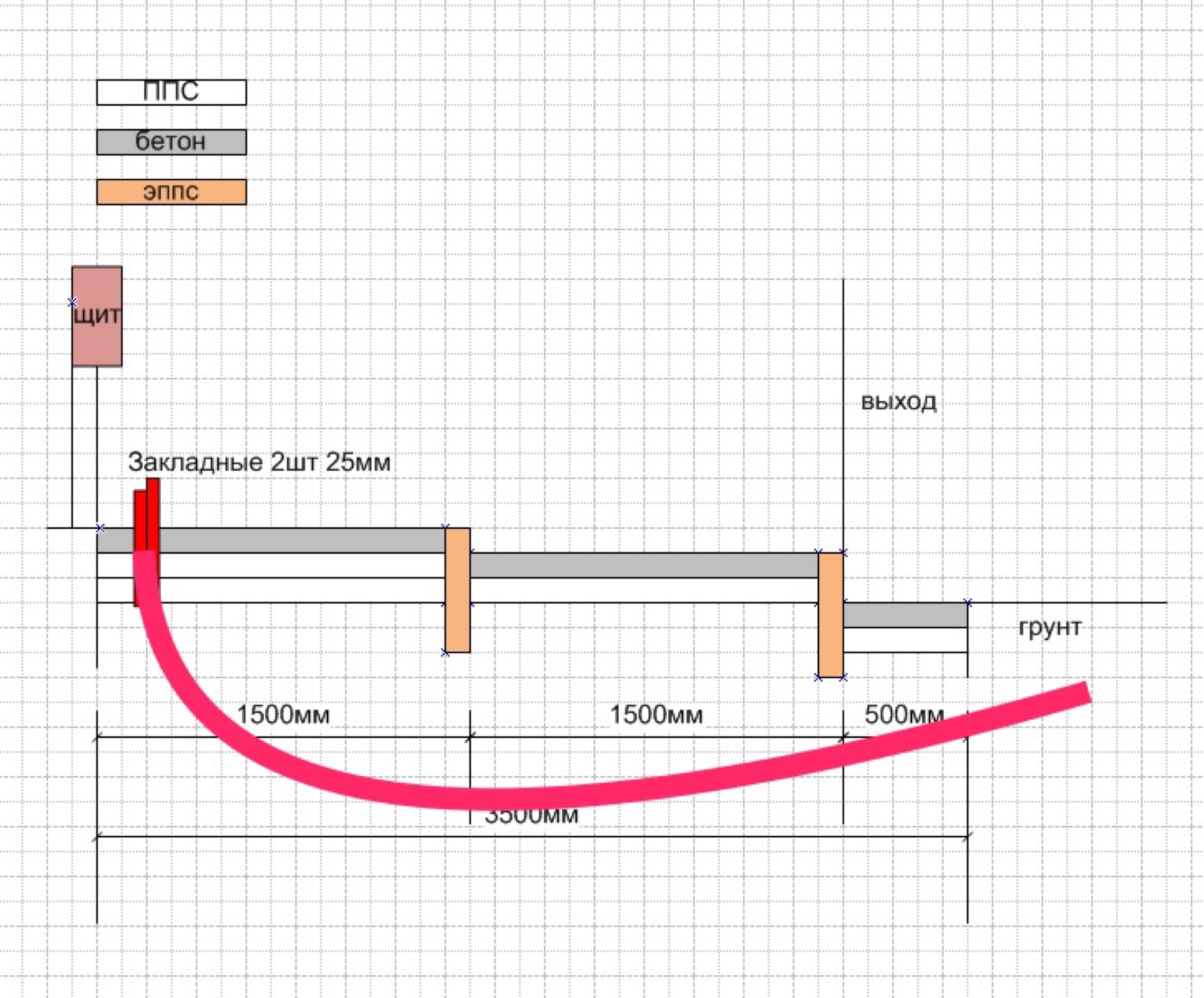

Telurka Опубліковано: 13 серпня 2017 Поділитись Опубліковано: 13 серпня 2017 Добрый день! Нужны рекомендации знающих и бывалых. Вопрос по закладным для электрики и слаботочки Сейчас в фундаменте имеется 2 трубы пвх 25мм, которые были заложены для подвода эл.кабеля и вывода заземления (поскольку дом планировался как баня и гостевой, этого должно было хватить) Сейчас имеем (как я вижу) две проблемы: 1. недостаточное количество закладных (нужно для: ввода эл в дом, вывод заземления, ввод/вывод слаботочки интернет, видеофон, +запасная) 2. Существующие закладные выходят в 15-20 см от края стены, (выходит что для ввода кабеля в щит нужно его загибать) Как лучше поступить? Забыть про существующие закладные и делать новые? Если да, то как именно? Или использовать существующие и добавить 1-2 новые? Прилагаю схему с изображением разреза фундамента как есть сейчас. Часть коридора, которая ближе к выходу будет подниматься на 10см ППСом, весь коридор сверху ещё зальётся 10см стяжкой. В коридоре также планируется эл. тёплый пол. Возле входа будет крыльцо/альтан/ступеньки Посилання на коментар Поділитися на інших сайтах More sharing options...
profeMaster Опубліковано: 13 серпня 2017 Поділитись Опубліковано: 13 серпня 2017 а счетчик где будет стоять? Добавлено через 12 минут красная труба на рисунке из какого материала? Добавлено через 2 минуты 0.5 м под фундаментом маловато Посилання на коментар Поділитися на інших сайтах More sharing options...
Telurka Опубліковано: 13 серпня 2017 Поділитись Опубліковано: 13 серпня 2017 а счетчик где будет стоять? Добавлено через 12 минут красная труба на рисунке из какого материала? Добавлено через 2 минуты 0.5 м под фундаментом маловато счетчик стоит на столбе-опоре возле дороги труба ПВХ-водопроводная залегает глубже около метра 1 Посилання на коментар Поділитися на інших сайтах More sharing options...
profeMaster Опубліковано: 13 серпня 2017 Поділитись Опубліковано: 13 серпня 2017 в трубу 25 мм диаметром нормально входит кабель 4 х 4. У вас какой? слаботочку стараются вместе с силовыми не прокладывать, не знаю как насчет помех, но при пробое изоляции на слаботочке будет высокое напряжение. вывод трубок, предполагаю, можно плавно повернуть к стене в толще пола. Нагревательный кабельтеплого пола не должен греть проводку. Расстояние отступа не подскажу. альтенатива - вывод кабеля у стены дома и ввод через стену. 1 Посилання на коментар Поділитися на інших сайтах More sharing options...
Telurka Опубліковано: 13 серпня 2017 Поділитись Опубліковано: 13 серпня 2017 в трубу 25 мм диаметром нормально входит кабель 4 х 4. У вас какой? слаботочку стараются вместе с силовыми не прокладывать, не знаю как насчет помех, но при пробое изоляции на слаботочке будет высокое напряжение. вывод трубок, предполагаю, можно плавно повернуть к стене в толще пола. Нагревательный кабельтеплого пола не должен греть проводку. Расстояние отступа не подскажу. альтенатива - вывод кабеля у стены дома и ввод через стену. От опоры до временного щитка сейчас кабель 4*4, предполагаю что и в дом такой же будем заводить Посилання на коментар Поділитися на інших сайтах More sharing options...
profeMaster Опубліковано: 13 серпня 2017 Поділитись Опубліковано: 13 серпня 2017 так понимаю, у вас однофазное воздушное ответвление до счетчика? Сколько ампер вводный автомат или сколько по договору отведенной мощности? Посилання на коментар Поділитися на інших сайтах More sharing options...
Telurka Опубліковано: 13 серпня 2017 Поділитись Опубліковано: 13 серпня 2017 так понимаю, у вас однофазное воздушное ответвление до счетчика? Сколько ампер вводный автомат или сколько по договору отведенной мощности? ответвление по воздуху трехфазное Подключение на 14кВт Вводной автомат не помню точно, 25А кажется 1 Посилання на коментар Поділитися на інших сайтах More sharing options...
profeMaster Опубліковано: 13 серпня 2017 Поділитись Опубліковано: 13 серпня 2017 скорее всего что да - 25 А. 4 х 4 нормально. А лучше 4 х 5, чтобы заземление от контура заземления в дом ввести. по вашей трубе силовой ввод вполне пройдет. вы писали, что хотите ВЫВЕСТИ заземление из дома. Это как? 1 Посилання на коментар Поділитися на інших сайтах More sharing options...

Telurka Опубліковано: 14 серпня 2017 Поділитись Опубліковано: 14 серпня 2017 скорее всего что да - 25 А. 4 х 4 нормально. А лучше 4 х 5, чтобы заземление от контура заземления в дом ввести. по вашей трубе силовой ввод вполне пройдет. вы писали, что хотите ВЫВЕСТИ заземление из дома. Это как? Я в заземлении ни бум-бум... оно просто надо и его нужно как-то организовать это то, что я точно понимаю одни говорят через закладную , другие через железную пластину от щита ... как это делается правильно сейчас? Посилання на коментар Поділитися на інших сайтах More sharing options...
igorjk Опубліковано: 14 серпня 2017 Поділитись Опубліковано: 14 серпня 2017 (змінено) Я в заземлении ни бум-бум... оно просто надо и его нужно как-то организовать это то, что я точно понимаю одни говорят через закладную , другие через железную пластину от щита ... как это делается правильно сейчас? В вашем случае полосу от заземлителей можно вывести на цоколь, к ней приварить болт М8, это будет своего рода ГЗШ. От болта, к щиту в дом проложить медную жилу не менее 10 мм.кв. и подключить ее на "землю" щита. В дальнейшем ГЗШ можно будет закрыть каким то ревизионным лючком, но не хоронить под утеплитель (к тому же этого делать нельзя), она вам еще пригодится! Змінено 14 серпня 2017 користувачем igorjk 1 Посилання на коментар Поділитися на інших сайтах More sharing options...

profeMaster Опубліковано: 14 серпня 2017 Поділитись Опубліковано: 14 серпня 2017 если нет заземления, и будете его делать возле ввода на участок, то от контура заземления к щиту ведете жилу заземления, а от него в трубе под землей кабель 5 х 4 - три фазы, ноль и землю. 1 Посилання на коментар Поділитися на інших сайтах More sharing options...
Telurka Опубліковано: 15 серпня 2017 Поділитись Опубліковано: 15 серпня 2017 От болта, к щиту в дом проложить медную жилу не менее 10 мм.кв. и подключить ее на "землю" щита. А здесь можно подробнее, для блондинок? Это некая спец жила для заземления? Эту жилу на каком этапе прокладывать? Сейчас чтобы залить чистовой стяжкой? Или можно под плиткой в клей? И выводить из дома можно через отверстие в нижней обвязке (брус) или лучше дырку в бетоне делать? Добавлено через 7 минут Загалом роблять по різному. Є варіант де від контура до будинку (ззовні) йде металева полоса. А вже з неї в будинок мідний дріт. Є варіанти в яких від контура в будинок (всередину) йде оцинкований дріт. А вже в будинку до нього прикручується мідний дріт в щиток. Зберегти А який з цих варіантів надійніший в кращий для нас? Так само питання, як цей дріт вводити в будинок? Через закладну чи просто в стяжку та отвір в обвязці/бетоні? Дякую! Добавлено через 5 минут Тоді я б дуже радив бути присутнім під час його облаштування і замірів параметрів. А то можливі дуже не приємні моменти. Вони описані вище. Контур на шару а перед заміром вода. Або ще жорсткіше сіль. За останню я б руки відривав. Обов'язково, дякую! Добавлено через 8 минут если нет заземления, и будете его делать возле ввода на участок, то от контура заземления к щиту ведете жилу заземления, а от него в трубе под землей кабель 5 х 4 - три фазы, ноль и землю. Вот как правильно провести жилу заземления к щиту? уже догадываюсь, что без закладной .. Силового кабеля 5*4 хватит на весь дом, и он прекрасно войдёт в трубу 25мм, правильно? Ещё вопрос по ходу. От столба до дома 60 метров (дом в глубине участка) кабель вести также в ПВХ трубе или лучше что-то другое? Посилання на коментар Поділитися на інших сайтах More sharing options...
-electron- Опубліковано: 15 серпня 2017 Поділитись Опубліковано: 15 серпня 2017 Якщо контур біля будинку то заводити в будинок жилу. В магазинах продається провід багатожильний ізоляція жовто-зелена. Площа перерізу від 10 квадратів. Багатожилку легше вести ніж моноліт. В себе буду болт кріплення землі ставити всередині. То гараж тому на дизайн не впливає. А так достатньо вивести на цоколь. Якщо земля біля стовпа то заводити в щиток і там вже через кабель в будинок зайде. 1 Посилання на коментар Поділитися на інших сайтах More sharing options...
profeMaster Опубліковано: 15 серпня 2017 Поділитись Опубліковано: 15 серпня 2017 Вот как правильно провести жилу заземления к щиту? уже догадываюсь, что без закладной .. Силового кабеля 5*4 хватит на весь дом, и он прекрасно войдёт в трубу 25мм, правильно? Ещё вопрос по ходу. От столба до дома 60 метров (дом в глубине участка) кабель вести также в ПВХ трубе или лучше что-то другое?не знаю, что такое закладная. Труба, которую раньше положили? В ПНД трубе для грунта, в траншее. хватит, но на 60 метрах будут потери напряжения больше 3%. Оптимально уже использовать 5 * 10 медь или 5 * 16 алюминий. такой уже толстоват для трубки диаметром 25 мм. Для траншеи - ПНД труба 60 мм. 1 Посилання на коментар Поділитися на інших сайтах More sharing options...
