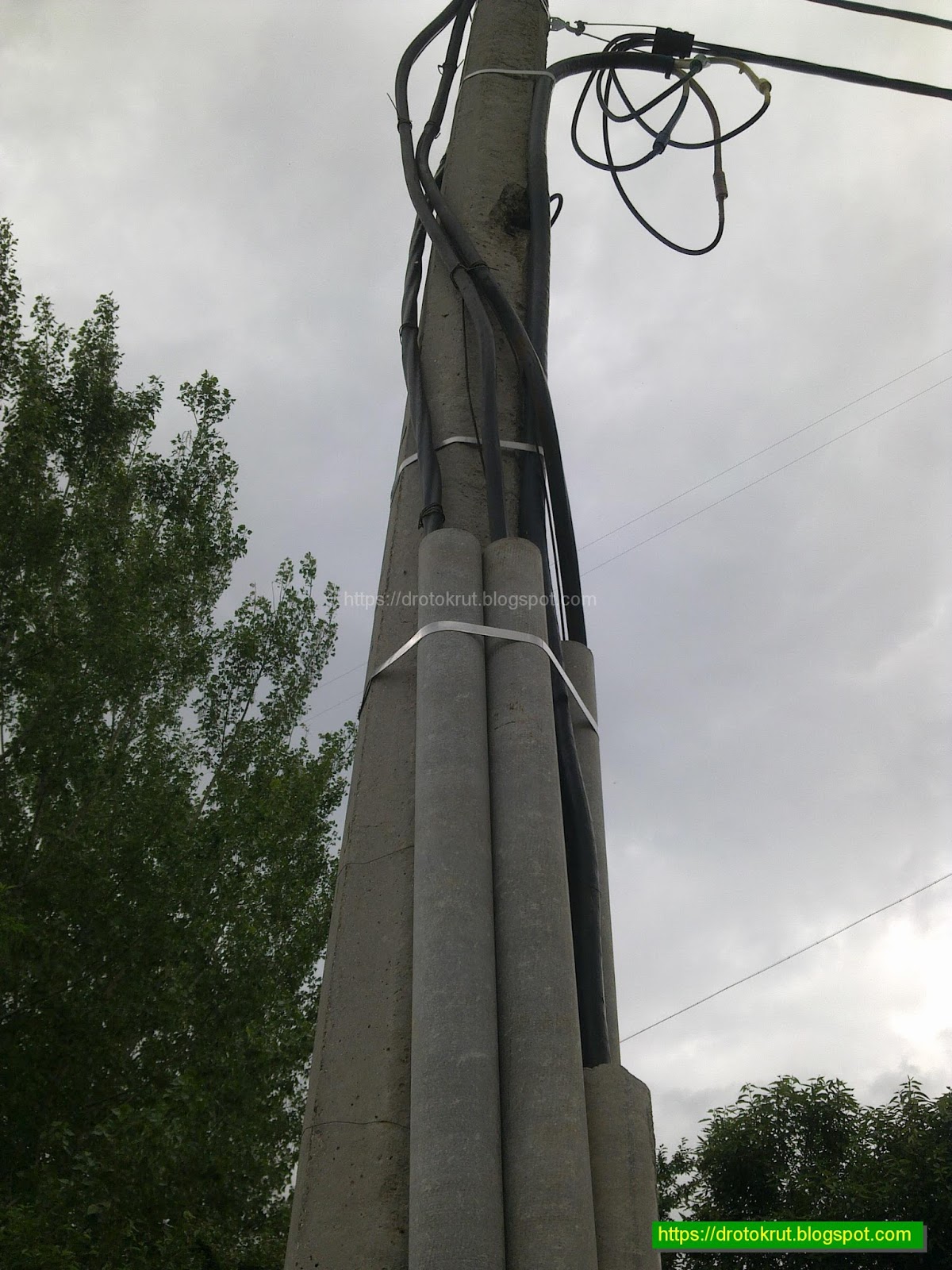

Tamburello Опубліковано: 6 червня 2017 Поділитись Опубліковано: 6 червня 2017 Внесу свежей струи в тему. Есть подземный ввод ЭЭ в дом. Сделан СИПом 4*16. от проходки до щитка 4,5 метра. Стоит вопрос, делать ли переход на кабель внутренний, или сделать эти 4,5 метра в трубе\металлорукаве ? Посилання на коментар Поділитися на інших сайтах More sharing options...
profeMaster Опубліковано: 6 червня 2017 Поділитись Опубліковано: 6 червня 2017 предполагаю, что правильно всю подземную часть из СИПа заменить на кабель, так как СИП для воздушной линии. Посилання на коментар Поділитися на інших сайтах More sharing options...
Tamburello Опубліковано: 6 червня 2017 Поділитись Опубліковано: 6 червня 2017 предполагаю, что правильно всю подземную часть из СИПа заменить на кабель, так как СИП для воздушной линии. уточнение. ввод - проходка под землей. дальше немного трубы и подъём на подвесную часть. предлагаете на улице перед спуском СИПа ставить муфту и переходить на другой провод? Посилання на коментар Поділитися на інших сайтах More sharing options...
profeMaster Опубліковано: 6 червня 2017 Поділитись Опубліковано: 6 червня 2017 типа такого Посилання на коментар Поділитися на інших сайтах More sharing options...
Tamburello Опубліковано: 6 червня 2017 Поділитись Опубліковано: 6 червня 2017 типа такого что-то меня не вдохновляют соединения на улице.... Посилання на коментар Поділитися на інших сайтах More sharing options...

elalex Опубліковано: 6 червня 2017 Поділитись Опубліковано: 6 червня 2017 Подтвердите мне, пожалуйста, оригинальное происхождение поступающих этих брендов на Украину с производственных площадок Швеции, Германии, Франции! 1.Меня не интересует место производства, меня интересует бренд. 2.Я стараюсь покупать у официальных дистрибьюторов и дилеров. Добавлено через 3 минуты Внесу свежей струи в тему. Есть подземный ввод ЭЭ в дом. Сделан СИПом 4*16. от проходки до щитка 4,5 метра. Стоит вопрос, делать ли переход на кабель внутренний, или сделать эти 4,5 метра в трубе\металлорукаве ? Вводной щит нужно делать подальше от дома, дальше - подземная пластиковая труба, металл запрещен. Посилання на коментар Поділитися на інших сайтах More sharing options...
AndyAntonov Опубліковано: 6 червня 2017 Поділитись Опубліковано: 6 червня 2017 Вводной щит нужно делать подальше от дома Нужно — кому? Посилання на коментар Поділитися на інших сайтах More sharing options...

elalex Опубліковано: 6 червня 2017 Поділитись Опубліковано: 6 червня 2017 (змінено) Нужно — кому? Хозяину дома. На участке не должно быть никаких ВЛ. Молнию нужно встретить подальше от дома. Добавлено через 18 минут Допоможіть ідентифікувати кабель радянських часів, будь ласка. Дві моножили січенням 1 квадрат +- залиті однорідною одиночною чорною пластмасою. Провід плоский, без маркування. Використовувався телефоністами для зовнішньої прокладки. Доволі жорсткий, тримає надану форму. По якому маркуванню погуглити для упізнання? Чи має цінність на сьогодняшній день древній телефонний провід для внутрішньої прокладки? Той, що прощорий, котрий цвоками по середині кріпили, за умови, що він не бачив ультрафіолету, тобто не тріскає і зберіг гнучкість? Яка його марка? 1.ПРППМ, кабель сельской телефонной связи. Пригоден для прокладки под землей. Жила идентифицируется не по сечению, а по диаметру (бывает 0,8+1,0+1,2мм). Изоляция толстая (2мм), выдерживает 220В, не гнется, с ней тяжело работать. Не по правилам, но диаметр 1,2мм можно ставить в цепях освещения с автоматами В6. 2.Второй, я так понял, провод ТРП, или ТРВ, или ТПП (насколько помню) 2х0,4 - так наз. "лапша", на напряжение 60В, для проводок 220В не годится. Змінено 6 червня 2017 користувачем elalex 1 Посилання на коментар Поділитися на інших сайтах More sharing options...

AndyAntonov Опубліковано: 7 червня 2017 Поділитись Опубліковано: 7 червня 2017 Хозяину дома. На хрена? Если вынесет автомат — бегать придётся туда. На участке не должно быть никаких ВЛ. Молнию нужно встретить подальше от дома. Ерунда. Если молния попадёт в ВЛ в любой её части (и даже просто рядом) — всё включенное в розетку можно сразу выкидывать. УЗИП с нормальным заземлением стоит мало у кого. И будет попадание возле дома, или у ТП за полтора километра от дома — непринципиально. 2 Посилання на коментар Поділитися на інших сайтах More sharing options...
Tamburello Опубліковано: 7 червня 2017 Поділитись Опубліковано: 7 червня 2017 в общем, т.к. всё равно делать подземную часть, то вместо СИПа взял АВБбШв. и закопаюсь дальше от дома. вместе с таким кабелем оптику же не запрещено закапывать? 1 Посилання на коментар Поділитися на інших сайтах More sharing options...

profeMaster Опубліковано: 7 червня 2017 Поділитись Опубліковано: 7 червня 2017 в общем, т.к. всё равно делать подземную часть, то вместо СИПа взял АВБбШв. и закопаюсь дальше от дома. вместе с таким кабелем оптику же не запрещено закапывать? в подводном кабеле оптика вообще внутри кабеля идет нужно только закапывать так, чтобы при раскопке ударить лопатой бронированый кабель раньше оптики Добавлено через 9 минут Хочу протянуть кабель для освещения (до 5 светодиодных ламп) на чердаке по стропилам. Планирую использровать кабель ВВГнг 2*1.5. Или нужно использовать 3*1.5. Или можно сэкономит и ставить 2*1.0 ? Необходимо ли тянуть кабель в гофре? Какую порекомендуете?ВВГнг 3 * 1.5. Экономить - нужно ждать консультации "свободных электриков" электропроводки в чердачных помещениях в правилах устройства электроустановок выделены в отдельный раздел. Разветвление выполнять в стальных коробках, их заземлять. Гофру использовать опционально, для дополнительной защиты, негорючую, на три диаметра кабеля больше. 2 Посилання на коментар Поділитися на інших сайтах More sharing options...
