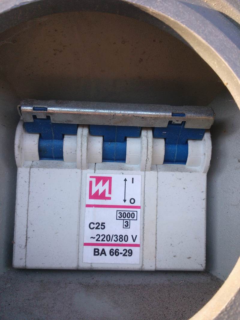

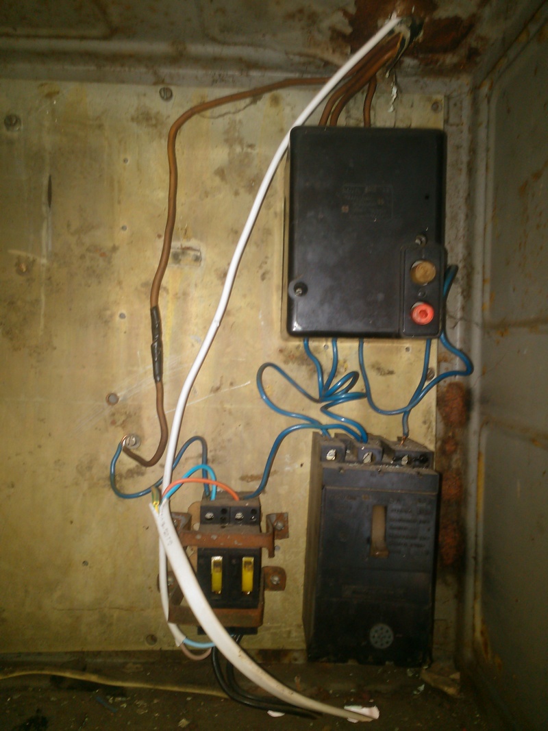

Yarikys Опубліковано: 9 квітня 2017 Поділитись Опубліковано: 9 квітня 2017 (змінено) Прошу вашей помощи. Оф разрешено: 3Ф, 7кВт. На улице в ящике висит вот это: Улица. Ввод в дом. А вдоме - это. Дом. Тех хар, что сумел прочесть. С верху в низ. Большая коробка верхний правый угол. АП50-3МТ V3 500-V 2 Отсекателя возле белого кабеля: 9( По центру) AE1031-2УХЛ4 16А Большая коробка в низу с правой стороны. AE 2043? - 100 - 00У3А 660-V В доме проводка - алюминий. Возможности, сейчас сменить - нет. Даже не знаю, что купить для минимальной защиты быт техники и от пожара. Планирую ремонт в помещении под ванную комнату. (Мокрая зона) Зубр +Дифференциальное реле - какое? Стир машинка (2кВт) Бойлер (1,6кВт) Конвектор (1,5кВт) Змінено 10 квітня 2017 користувачем Dr.Yura виправив фото , дуже великий розмір в ширину Посилання на коментар Поділитися на інших сайтах More sharing options...
profeMaster Опубліковано: 9 квітня 2017 Поділитись Опубліковано: 9 квітня 2017 второе фото можно сразу в Электроужасы www.stroimdom.com.ua/forum/forumdisplay.php?f=44 сбрасывать. насколько вижу, у вас мспользуется только одна фаза. вводный автомат на 25 А, а 7кВт позволяют поставит автомат номиналом 32 А. Но так просто поставить его нельзя, потому что, скорее всего, ваша проводка хилая. внутренность второго ящика менять. ЗУБР - на ввод. дифференциальный автомат с током утечки 10 мА - на ванную. 1 Посилання на коментар Поділитися на інших сайтах More sharing options...
Volt-Amper Опубліковано: 10 квітня 2017 Поділитись Опубліковано: 10 квітня 2017 Даже не знаю, что купить для минимальной защиты быт техники и от пожара. Как минимум, приведите в порядок содержимое второй фотографии. Нейтральный проводник в таком состоянии - большой грех... Изоляцию проводников можно отремонтировать термоусадкой, если токопроводящие жилы сильно не окислены и без переломов. Аппараты защиты и коммутации - под замену. Единственное что, АП'шку можно отремонтировать, провести ТО и оставить в качестве "рубильника". Дифференциально реле, например: 32-40А, Δ30mA A/AC. "ЗУБР" - это по желанию... 1 Посилання на коментар Поділитися на інших сайтах More sharing options...
