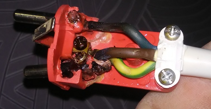

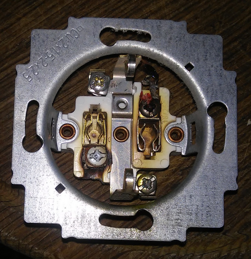

так і є зараз коли руки доходять до резеки то так і обрізаю дріт, вже навіть по ізоляції 5мм, бо припій попав і туди під ізоляцію, ну там в тому місці він навіть не гнеться.
ось резетка abb-swing і вилка, кінцевики були пропаяні :( болти жлодного разу непіджимав.
років 7 був підключений бойлер 1,5кВт, згодом замінив на 3кВт і тоді вже остаточно вигоріла.
після того поставив іншого типу резетку і вилку, 3є фото :)
зараз купив для проби резетку hager-berker там зажим пружинний або як там він правильно називається, експерементую в неї підключаю обігрівач 3кВт :)
Прекрасні фотки, що явно ілюструють небезпечність порад "пропаяти" кінцевики.
так і робив, але там припоєм робив окінцьовувавання (зачищений дріт, в рідкий каніфоль чи щось подібне і вже тоді в розплавлений припій), тепер зрозумів що не добре я це зробив :(
Доктор - Вы отважный человек... Вы не боитесь выкладывать фотки собственных неудач...
Снимаю шляпу!!! :Bravo:
Если можно - несколько уточнений - судя по состоянию комплекта "вилка-розетка "Вы ни разу за 7 лет не подтягивали винтики в этих девайсах?
так ніразу, це ж експеремент :)
багато ще чого "цікавого" є на експеременті :D

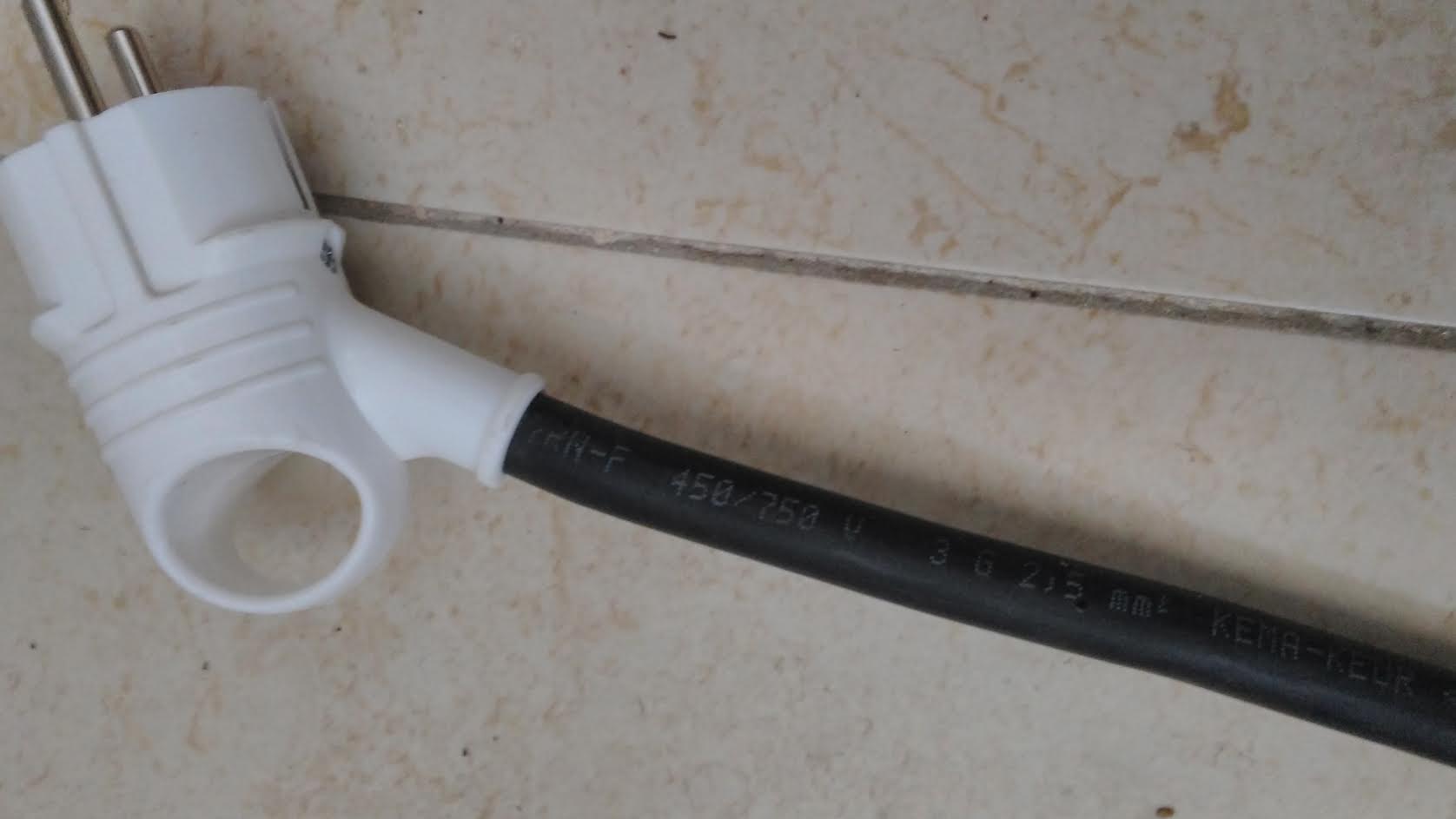

Сегодня добрался до вилки бойлера с ТЭНом 3 кВт, выкладываю фотку.
Вилка турецкая, розетка леграндовская..
Кабель, как видно по маркировке - H07RNF 3х2,5мм2, концы обжаты гильзой "с воротником"
Разобрал на всяк случай, больше двух лет прошло с момента монтажа, винты, как и ожидал - доворот на 1/8 оборота - всё норм, пара вилка-розетка даже не греется, +14С... проверено цифровым термоконтроллером...

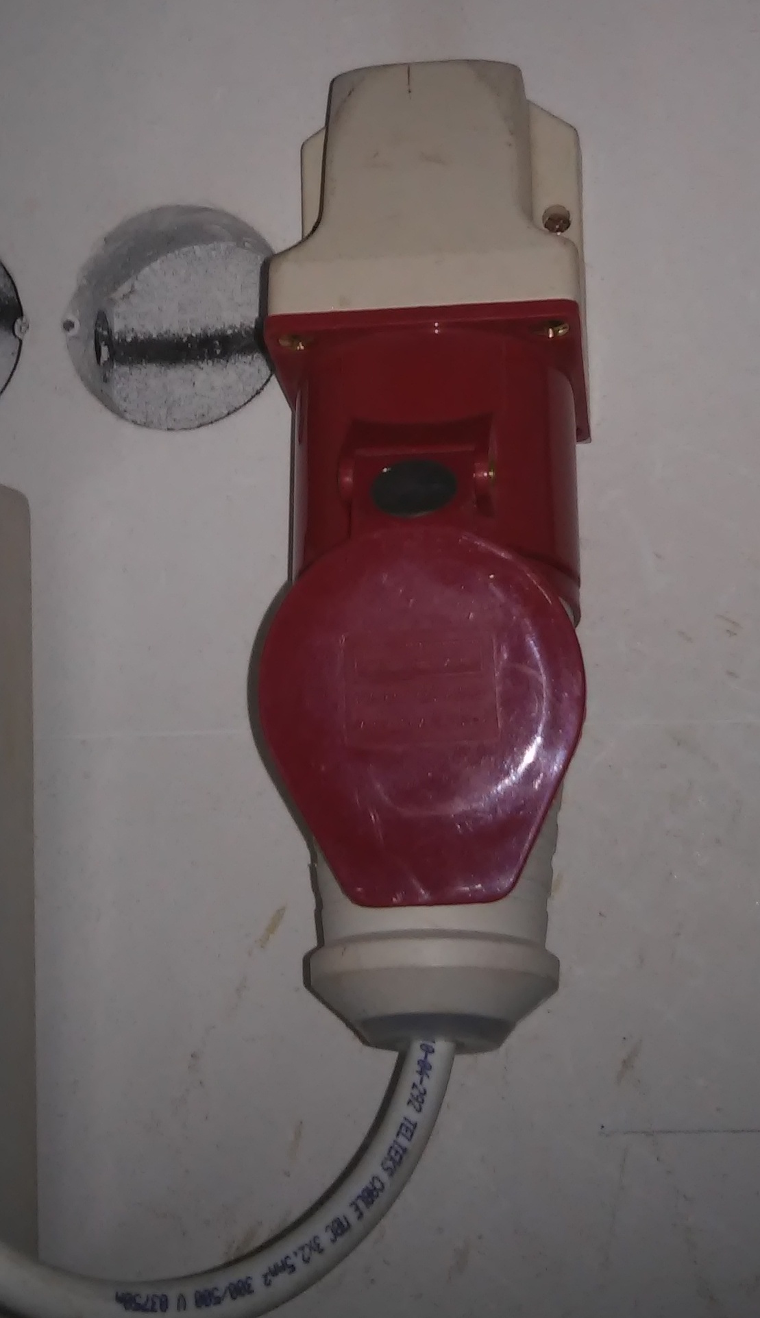

Полагаете клеммы в леграндовской фурнитуре менее надёжны, чем скажем ваговские (которыми шлейфовать разрешено)?
Клеммы в розетке рассчитаны на ток 16А. Если в блок из четырех розеток (при шлейфовом подсоединении) подключить четыре потребителя по 10А, то на первой розетке на клеммах будет ток 40А. Что случится с клеммами, думаю, не нужно описывать?
Вопрос не в производителе клемм, а в их максимальной нагрузке.

маю обігрівач grunhelm (китай) 3кВт там кабель 3*1,5мм2 h07rn-f 3g1.5 kende так він навіть через годину роботи вже теплий, відчувається на дотик тепло
рано чи пізно, в такому режимі, контакти з,єднаннь, пригорять... (((
