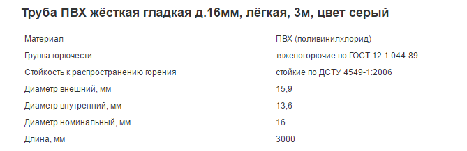

prudkovski Опубліковано: 23 січня 2017 Поділитись Опубліковано: 23 січня 2017 А ввгнгд-п 3*2,5 в такую трубу запихнуть будет ок? Или нужна 20-ка? Посилання на коментар Поділитися на інших сайтах More sharing options...
Energon Опубліковано: 23 січня 2017 Поділитись Опубліковано: 23 січня 2017 Или нужна 20-ка? думаю нужна 20ка. Хотя смотря сколько метров. Но по правильному хороший кабель 2.5мм2 в 16 трубу не пролезит)) 1 Посилання на коментар Поділитися на інших сайтах More sharing options...
lyashik Опубліковано: 23 січня 2017 Поділитись Опубліковано: 23 січня 2017 А ввгнгд-п 3*2,5 в такую трубу запихнуть будет ок? Или нужна 20-ка? В гофру 16 плоский 3*2,5 не влазит. 1 Посилання на коментар Поділитися на інших сайтах More sharing options...

Tamburello Опубліковано: 23 січня 2017 Поділитись Опубліковано: 23 січня 2017 А ввгнгд-п 3*2,5 в такую трубу запихнуть будет ок? Или нужна 20-ка? осталось понять, зачем НГ пихать в трубы\гофры 1 Посилання на коментар Поділитися на інших сайтах More sharing options...

profeMaster Опубліковано: 23 січня 2017 Поділитись Опубліковано: 23 січня 2017 думаю нужна 20ка. Хотя смотря сколько метров. Но по правильному хороший кабель 2.5мм2 в 16 трубу не пролезит)) ПУЭ насчет свободного места в трубе ничего не говорит? 2 Посилання на коментар Поділитися на інших сайтах More sharing options...
lyashik Опубліковано: 23 січня 2017 Поділитись Опубліковано: 23 січня 2017 ПУЭ насчет свободного места в трубе ничего не говорит? Говорит,а шо? Человек спросил и получил ответ!!! И шо? Посилання на коментар Поділитися на інших сайтах More sharing options...

prudkovski Опубліковано: 23 січня 2017 Поділитись Опубліковано: 23 січня 2017 осталось понять, зачем НГ пихать в трубы\гофры а фз, изначально хотел на дюбель хомут к потолку (не в пучки, а по отдельности) и закрыть натяжным. Но написали что нужно в гофру/трубки Посилання на коментар Поділитися на інших сайтах More sharing options...
