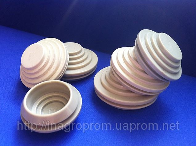

Dr.Yura Опубліковано: 22 січня 2017 Поділитись Опубліковано: 22 січня 2017 в якійсь темі нещодавно була мова про щитки з отворами під сальники. питання, якщо проводка по квартирі по стелі і ввід робити зверху в щиток , дротів буде багато, це заводити або трубами ПВХ і через ці сальники, чи можна коробом прямокутним, якщо коробом то треба робити в ньому ще якийсь захист щоб небуло тяги у випадку загоряння? сальники при монтажі і підключенні трубами ПВХ треба використовувати такі чи є простіші і дешевші варіанти такі? труби 16-32мм Посилання на коментар Поділитися на інших сайтах More sharing options...
Шарманщик Опубліковано: 22 січня 2017 Поділитись Опубліковано: 22 січня 2017 Сальники - это здорово, но вряд ли поместятся все. тем более, 32 мм. ...можно просто обшивкой "коробом" из г/к негорючего обойтись. Металлическим коробом без перфорации. Можно просто трубой или забабахать мега-штробу и замонолитить. А согласно новых норм, если на кабеле написано нг и есть соответствующие бумаги, можно просто без ничего... Кстати, сальники на верхней фотке, применяются для обжима "голого" кабеля, их ещё "цанговыми" называют. Для гофры и труб жестких выглядят несколько иначе - верхняя обойма и гнездо посадочное другое. 1 Посилання на коментар Поділитися на інших сайтах More sharing options...
Dr.Yura Опубліковано: 22 січня 2017 Поділитись Опубліковано: 22 січня 2017 Сальники - это здорово, но вряд ли поместятся все. тем более, 32 мм. ...можно просто обшивкой "коробом" из г/к негорючего обойтись. Металлическим коробом без перфорации. Можно просто трубой или забабахать мега-штробу и замонолитить. А согласно новых норм, если на кабеле написано нг и есть соответствующие бумаги, можно просто без ничего... Кстати, сальники на верхней фотке, применяются для обжима "голого" кабеля, их ещё "цанговыми" называют. Для гофры и труб жестких выглядят несколько иначе - верхняя обойма и гнездо посадочное другое. кабель буде draka монолітити кабелі нехочу, щоб була можливість змін. кабелі по стелі, зі стелі до резеток / вмикачів труба ПВХ думаю буде Копос, стеля натяжна. десь так, поки що плати такі Посилання на коментар Поділитися на інших сайтах More sharing options...

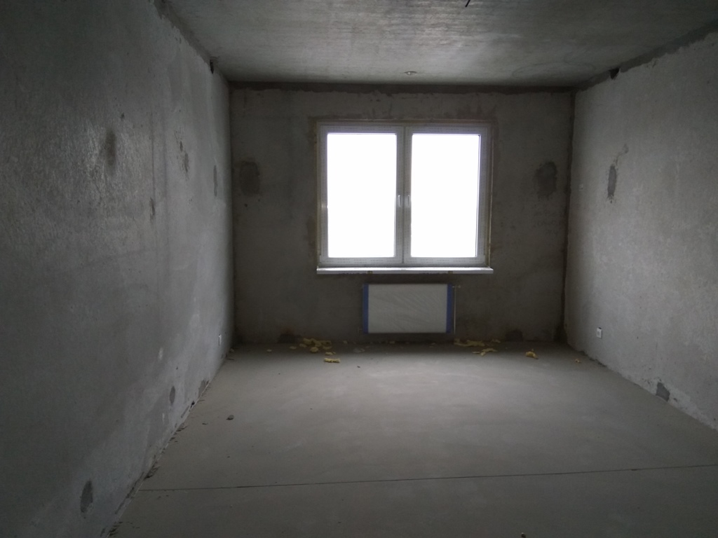

prudkovski Опубліковано: 22 січня 2017 Поділитись Опубліковано: 22 січня 2017 Подскажите. Имеется панельный дом (новостройка) в котором есть жгучее желание сделать новую электропроводку под себя. Поскольку штробить панель очкую, есть идея провести ввгнгд-п по потолку и стенам, закрепив на дюбель-хомуты или приклеить на алибастр (не я придумал, говорят что так можно), в сверху затянуть это все машинной штукатуркой. Розводку по верху закрыть натяжным потолком. Идея реализуемая, или есть более правильный путь? Посилання на коментар Поділитися на інших сайтах More sharing options...
Шарманщик Опубліковано: 22 січня 2017 Поділитись Опубліковано: 22 січня 2017 кабель буде draka монолітити кабелі нехочу, щоб була можливість змін. кабелі по стелі, зі стелі до резеток / вмикачів труба ПВХ думаю буде Копос, стеля натяжна. десь так, поки що плати такі Норм... По потолку в гофре? или жесткая труба? А вариант "по полу" не катит? Дешевле по факту... Добавлено через 4 минуты Подскажите. Имеется панельный дом (новостройка) в котором есть жгучее желание сделать новую электропроводку под себя. Поскольку штробить панель очкую, есть идея провести ввгнгд-п по потолку и стенам, закрепив на дюбель-хомуты или приклеить на алибастр (не я придумал, говорят что так можно), в сверху затянуть это все машинной штукатуркой. Розводку по верху закрыть натяжным потолком. Идея реализуемая, или есть более правильный путь? А по полу точно нельзя? Если - нет, тогда по потолку гофра или жесткая труба на скобах. В стене можно притопить, - у Вас явно не все стены несущие, есть и перестенки и перегородки и т.д. Может фотки стен выложите? Что-то и присоветует коллективный разум... :drinks: 1 Посилання на коментар Поділитися на інших сайтах More sharing options...
prudkovski Опубліковано: 22 січня 2017 Поділитись Опубліковано: 22 січня 2017 А по полу точно нельзя? Если - нет, тогда по потолку гофра или жесткая труба на скобах. В стене можно притопить, - у Вас явно не все стены несущие, есть и перестенки и перегородки и т.д. Может фотки стен выложите? Что-то и присоветует коллективный разум... :drinks: на полу готовая стяжка от застройщика (не хотелось бы ее трогать) и потом я буду по нему ходить с опаской (паранойя) Стены 99% несущие, есть только одна перегородка санузла, но она ничего не решает. В принципе, стены штукатурки как таковой не требуют, так как относительно ровные, и планируются обои. Но пока переезд совершенно не жмет, хочется придумать как сделать электрику так, чтобы я знал из чего где и откуда (от застройщика привет из 90х вводной +плита+розетки+свет) Посилання на коментар Поділитися на інших сайтах More sharing options...
Dr.Yura Опубліковано: 23 січня 2017 Поділитись Опубліковано: 23 січня 2017 Норм... По потолку в гофре? или жесткая труба? А вариант "по полу" не катит? Дешевле по факту... Добавлено через 4 минуты А по полу точно нельзя? Если - нет, тогда по потолку гофра или жесткая труба на скобах. В стене можно притопить, - у Вас явно не все стены несущие, есть и перестенки и перегородки и т.д. Может фотки стен выложите? Что-то и присоветует коллективный разум... :drinks: по підлозі ні, там товщина стяжки до 10 см. з утеплювачем і ТП і фінішем по стелі красиво і практично було в б жорстких трубах, ну як варіант в гофрі, але пхати туди кабель драка думаю зайве, бачив що Energon на стяжки до тримачів але вони мені щось не вгнушають довіру, нещодавто такими кріпив ftp кабель, то при забиванні дюбелем виривало місце кріплення, правда там бетон якраз в тому місці кріпення викрошувався. вертиклальні труби будуть жорсткі пвх Посилання на коментар Поділитися на інших сайтах More sharing options...
Шарманщик Опубліковано: 23 січня 2017 Поділитись Опубліковано: 23 січня 2017 Стены 99% несущие, есть только одна перегородка санузла, но она ничего не решает. Понятно... Тогда конечно потолочная разводка. А самый "щадящий" вариант для ровных стен- плоский кабель Если есть достаточный слой бетона до "проволочек" каркаса стеновых панелей, то вполне можно обойтись неглубокими бороздами на спусках к розеткам-выключателям. Посилання на коментар Поділитися на інших сайтах More sharing options...

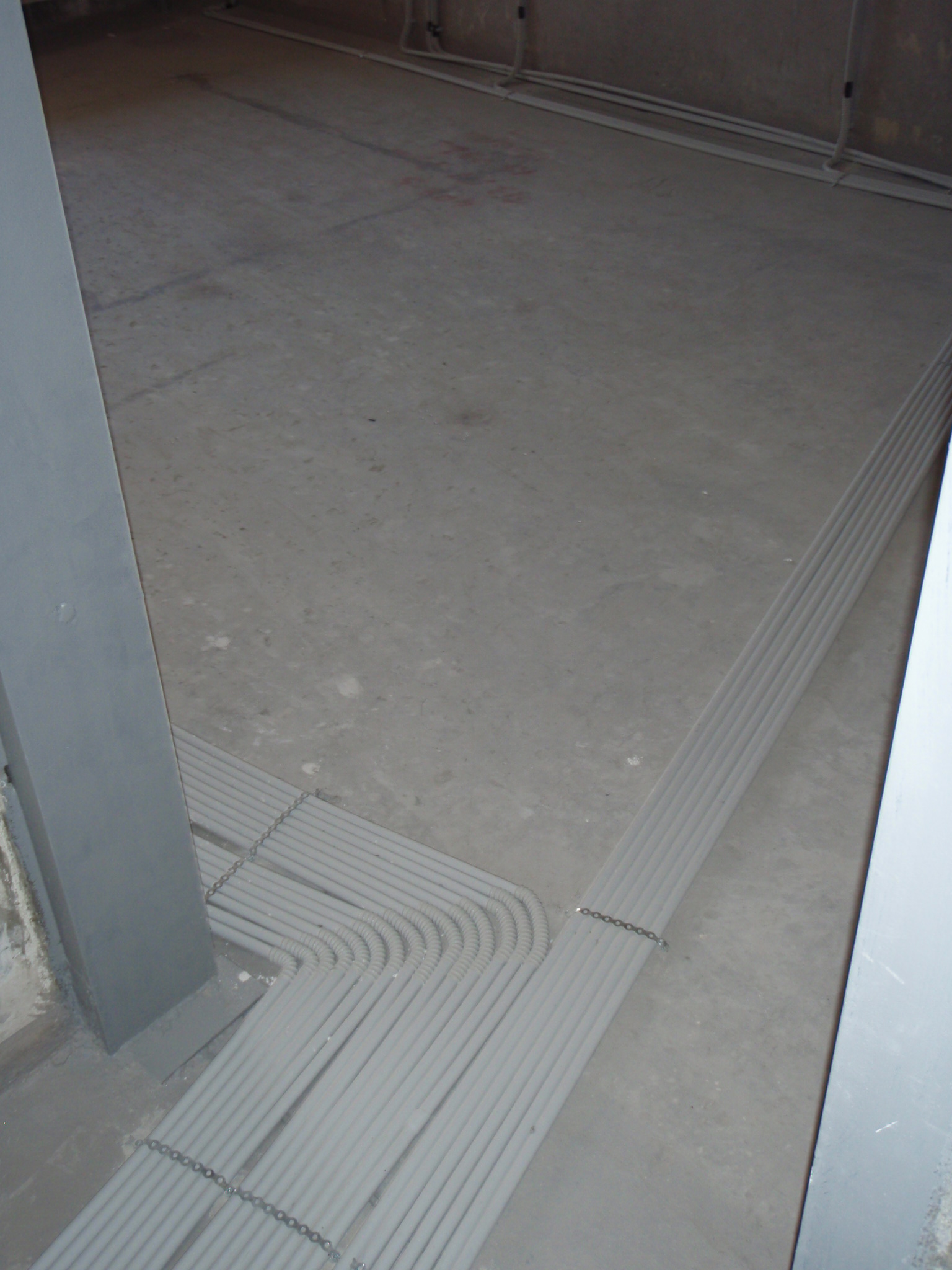

Шарманщик Опубліковано: 23 січня 2017 Поділитись Опубліковано: 23 січня 2017 по стелі красиво було в б жорстких трубах, ну як варіант в гофрі, але пхати туди кабель драка думаю зайве, бачив що Energon на стяжки до тримачів www.nets- Рассмотрите такой вариант, только в редакции "потолок" Посилання на коментар Поділитися на інших сайтах More sharing options...
Dr.Yura Опубліковано: 23 січня 2017 Поділитись Опубліковано: 23 січня 2017 Рассмотрите такой вариант, только в редакции "потолок" так то ж ПВХ труба з раструбами і поворотами чи помиляюсь? Ваша робота? там ті скоби що тримають труби забиті газозабивним пістолетом? Посилання на коментар Поділитися на інших сайтах More sharing options...

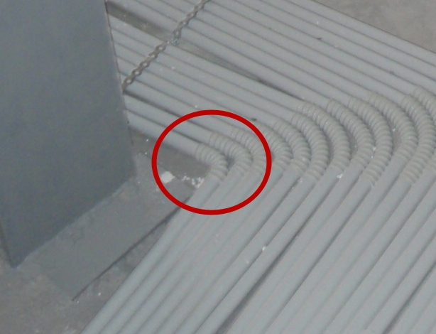

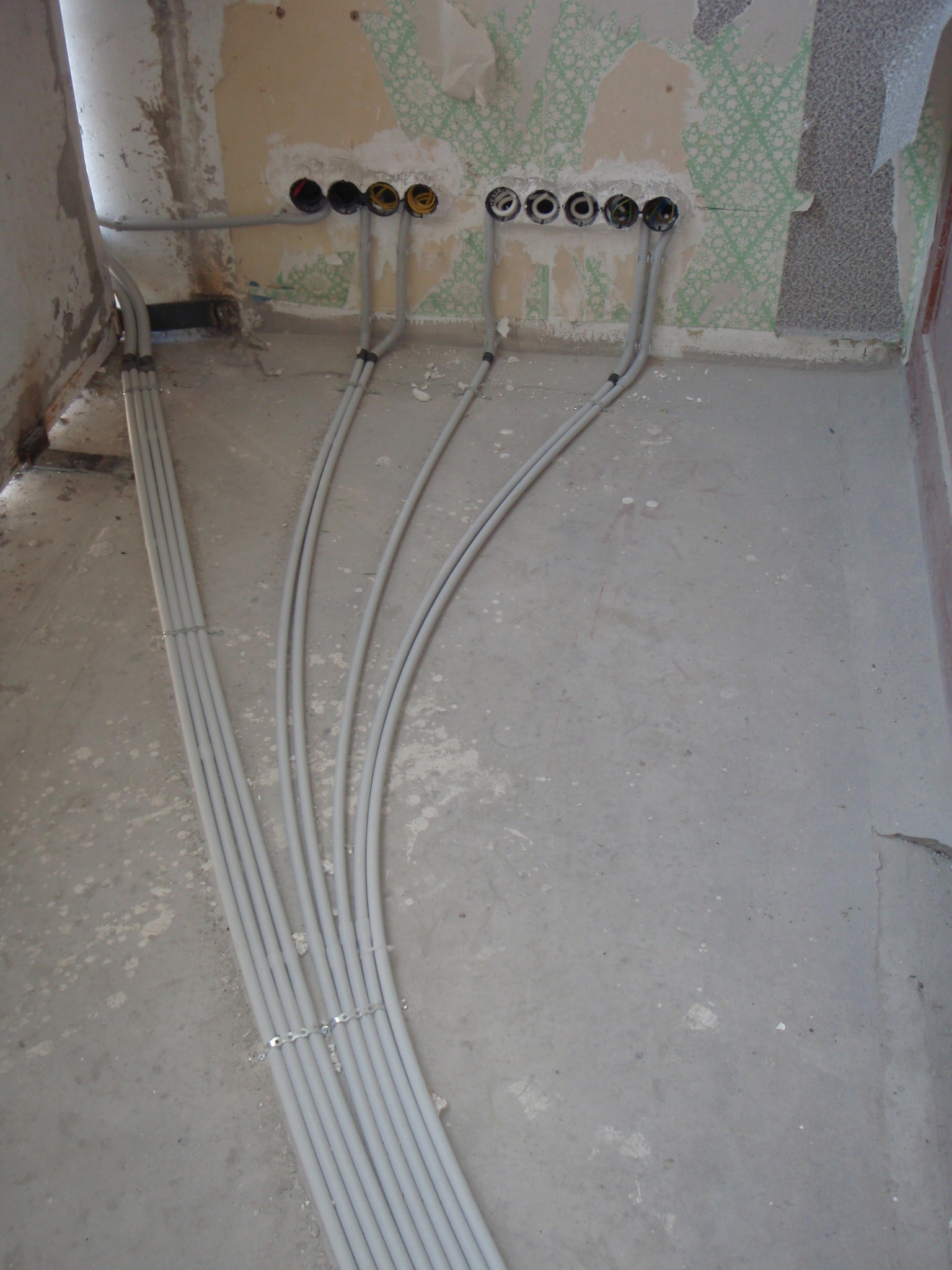

InSAn Опубліковано: 23 січня 2017 Поділитись Опубліковано: 23 січня 2017 Рассмотрите такой вариант, только в редакции "потолок" Юра, только смотри, чтобы у тебя не было такого косяка, как на фотках автора: Нарушение радиуса изгиба, который должен составлять не менее 10 диаметров кабеля . Посилання на коментар Поділитися на інших сайтах More sharing options...
