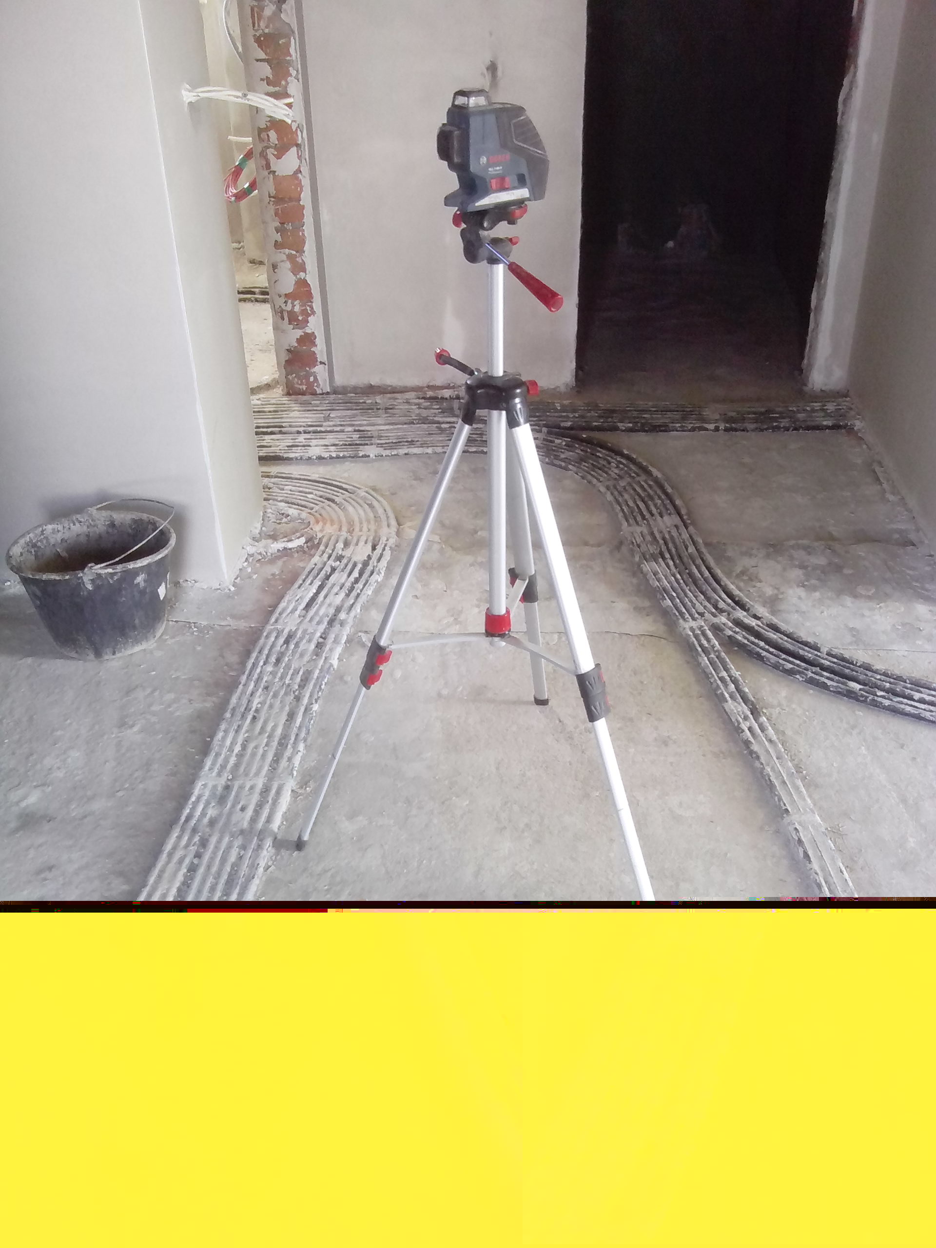

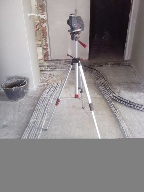

Tamburello Опубліковано: 9 січня 2017 Поділитись Опубліковано: 9 січня 2017 Вы меня спрашиваете? Для меня это тоже загадка. Впрочем гореть они не должны сильно. Но все-равно. Добавлено через 1 минуту Шланги - это Вы про гофру? Или я что-то пропустил? про нё, да. потому что для проводов есть именно трубы - пластиковые, стыкующиеся друг с другом. в таких протяжкой затянуть провода после монтажа труб не проблема. но система требует на каждом углу и ответвлении ставить коробку Посилання на коментар Поділитися на інших сайтах More sharing options...
MaksymS Опубліковано: 9 січня 2017 Поділитись Опубліковано: 9 січня 2017 И? Гофра в видео не поддерживает горение как и должно быть. А вот, например, коробки под автоматы ИЭК так офигенно горят и коптят что просто загляденье. но система требует на каждом углу и ответвлении ставить коробку Вроде ж под трубы есть повороты без коробок - просто согнутый отрезок трубы с приличным радиусом. Посилання на коментар Поділитися на інших сайтах More sharing options...

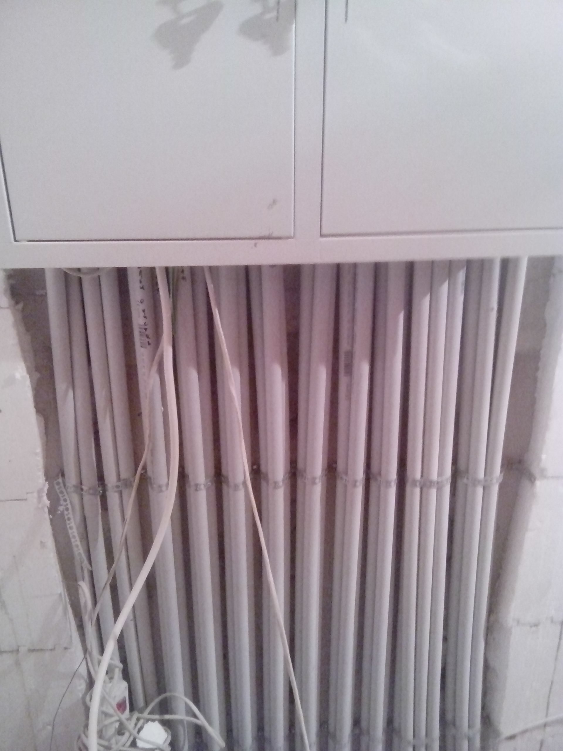

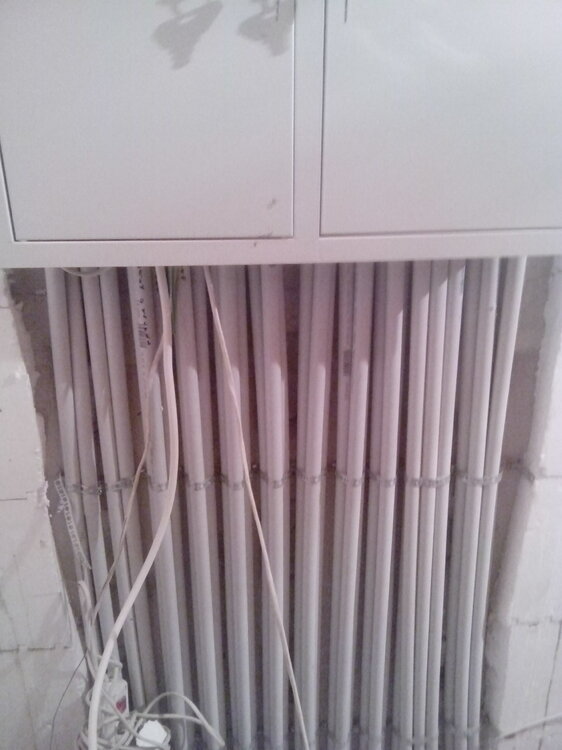

Шарманщик Опубліковано: 9 січня 2017 Поділитись Опубліковано: 9 січня 2017 про нё, да. потому что для проводов есть именно трубы - пластиковые, стыкующиеся друг с другом. в таких протяжкой затянуть провода после монтажа труб не проблема. но система требует на каждом углу и ответвлении ставить коробку Т.е. Вы предлагаете на каждом повороте , каждой трубы ставить коробку? Я правильно понял? А про трубы - такие, как на фотках? Посилання на коментар Поділитися на інших сайтах More sharing options...
Tamburello Опубліковано: 9 січня 2017 Поділитись Опубліковано: 9 січня 2017 Т.е. Вы предлагаете на каждом повороте , каждой трубы ставить коробку? Я правильно понял? А про трубы - такие, как на фотках? я не предлагаю. это если кто-то предлагает в трубах - то именно в трубах удобнее делать в стенках каналы, а не в гофре. я вообще вижу мест, где гофра нужна больше, чем не нужна крайне мало Добавлено через 1 минуту И? Гофра в видео не поддерживает горение как и должно быть. если ЭТО у вас проходит по категории "не поддерживает горение" и " так и должно быть" - тоя умываю руки. Посилання на коментар Поділитися на інших сайтах More sharing options...
