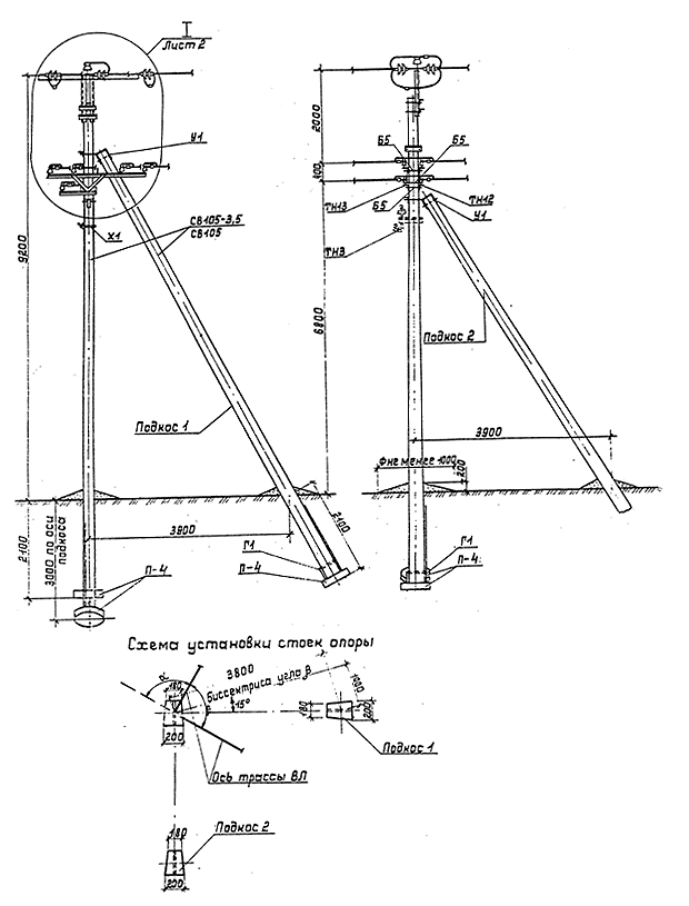

Подскажите, какой допускается максимальный угол наклона стандартного железобетонного столба ( столб угловой без подпоры, держит 3 фазы и 0 )? Когда имеет смысл официально требовать от РЭСа приведения в порядок? А то электрик кинул взглядом и сказал, что мол "угол нормальный". Но ведь не ему если что крышу чинить.
Если опора угловая, то ей нужна подпорка, т. н. анкерная опора.
Принято. Будем считать это нарушением номер 1. Но критический угол наклона все же существует?
Существует.
"Правила технічної експлуатації електроустановок споживачів", додаток 2, таблиця 14, розділ 3, пункт 3.2.
Відхилення вершини стояка від вертикального положення (за відсутності вітру й ожеледі) - 50 см у міжремонтний період і 15 см - під час прийому в експлуатацію.
zakon5.rada.gov.ua/laws/show/zc143-06/page8
Але я не впевнений, що вищезгадані Правила поширюються на персонал РЕМ.
