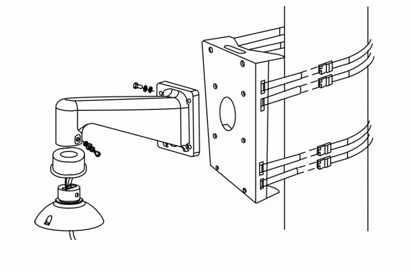

Dmode Опубліковано: 13 травня 2016 Поділитись Опубліковано: 13 травня 2016 Хочу подобным способом закрепить на электростолбе камеру. Какие хомуты взять для этого? На столбах наблюдаю в основном не типичные сантех хомуты с ограниченной резьбовой регулировкой, а некие затягивающиеся (как бы независимо от диаметра столба). Если я правильно понимаю они не разборные и одноразовые (?). Где их продают? Посилання на коментар Поділитися на інших сайтах More sharing options...
jenkins Опубліковано: 13 травня 2016 Поділитись Опубліковано: 13 травня 2016 Хочу подобным способом закрепить на электростолбе камеру. [ATTACH]506563[/ATTACH] Какие хомуты взять для этого? На столбах наблюдаю в основном не типичные сантех хомуты с ограниченной резьбовой регулировкой, а некие затягивающиеся (как бы независимо от диаметра столба). Если я правильно понимаю они не разборные и одноразовые (?). Где их продают? Не рекламы ради, а лишь ссылки для infotech.com.ua/category/kojuhi-i-kronshteiny-86.htm?page_num=1&ipp=20&sort=&so=desc&lm_mode= Еще вот такое заколхозить думаю не сложно: 1 Посилання на коментар Поділитися на інших сайтах More sharing options...
Dmode Опубліковано: 13 травня 2016 Поділитись Опубліковано: 13 травня 2016 Еще вот такое заколхозить думаю не сложно: У меня подобный колхоз уже готов. Сейчас нужно определиться только с типом хомутов. Боюсь обычные резьбовые разболтаются со временем (?) и камера будет люфтить на ветру. Наверное есть какое-то обоснование того, что не ставят на столбы подобных хомутов электрики, а ставят хомуты другого типа. Посилання на коментар Поділитися на інших сайтах More sharing options...
jenkins Опубліковано: 13 травня 2016 Поділитись Опубліковано: 13 травня 2016 У меня подобный колхоз уже готов. Сейчас нужно определиться только с типом хомутов. Боюсь обычные резьбовые разболтаются со временем (?) и камера будет люфтить на ветру. Наверное ведь есть какое-то обоснование что не ставят на столбы подобных хомутов электрики, в ставят хомуты другого типа. Ставят стягивающие хомуты из нержавейки. Причина простая - очень простой и быстрый монтаж - 2мин и готово. Держит крепко, не зависит от формы столба, инструмент один, расходники - лента и хомуты. Стоимость сравнительно небольшая, если нужно делать много и часто. Для единичного случая - либо отдолжить у знакомого электрика, либо колхозить чтото иное. Резьбовые со временем болтаться не будут если под зажимной хомут подложить чтото эластичное типа кусочка резины. 1 Посилання на коментар Поділитися на інших сайтах More sharing options...
