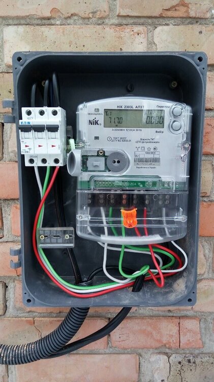

3BIP Опубліковано: 22 лютого 2016 Поділитись Опубліковано: 22 лютого 2016 Народ, при подключении звычайного трьохфазного личильника, правильно ли я понимаю, что на каждой линии вход слева, выход справа? Ноль без разницы. Спасибо. Цой ) Может быть несколько запоздало, но. Вход и выход в коробку снизу. Слева на клемах счетчика вход, справа выход. Посилання на коментар Поділитися на інших сайтах More sharing options...
Tsoy Опубліковано: 22 лютого 2016 Поділитись Опубліковано: 22 лютого 2016 ...Вход и выход в коробку снизу. Слева на клемах счетчика вход, справа выход. Угу. Спасибо. Разобрались уже с горем пополам :D. Добавлено через 17 минут Да. И я его уже приобрёл. Можно его конечно в распределительный щит засунуть. Там тоже всё Хагер планируется. Так я как раз отказался от монтажа китайца, который предлагал РЭС (Standart Промфактор.) Всё же вводный АВ под пломбами и поменять его непросто, да и не бесплатно. Хотелось бы понадёжней. В упомянутом Вами списке от Саши Крымского Standart случайно не фигурировал? Виктор, скажите, на чем остановились вы? У меня подключение на носу, и тоже как бы не хочется чоб говняшку какую-то поставили. Звонил, спрашивал, внятного ничего толком что за автомат будет не услышал. Говорю, давайте я свой какой-нибудь поприличней на монтаж привезу. Они - это можно, но нада чтобы автомат у них был уже заранее, они его проверить успеть должны. Спасибо. Цой ) Посилання на коментар Поділитися на інших сайтах More sharing options...
Vikctor Опубліковано: 22 лютого 2016 Поділитись Опубліковано: 22 лютого 2016 Виктор, скажите, на чем остановились вы? Так вот же я его даже сфоткал. Они - это можно, но нада чтобы автомат у них был уже заранее, они его проверить успеть должны. Я не знаю что они там проверить хотят...Мои не проверяют. Настойчиво требуют моего присутствия на участке для замены АВ. Мне же просто так лень было ехать. С этой недели открыл сезон и пригласил электрика для манипуляций. Грозился завтра быть. Посилання на коментар Поділитися на інших сайтах More sharing options...
