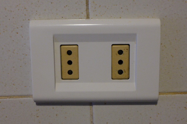

Игорь&Ира Опубліковано: 4 січня 2016 Поділитись Опубліковано: 4 січня 2016 Как вам такие розетки: Посилання на коментар Поділитися на інших сайтах More sharing options...
