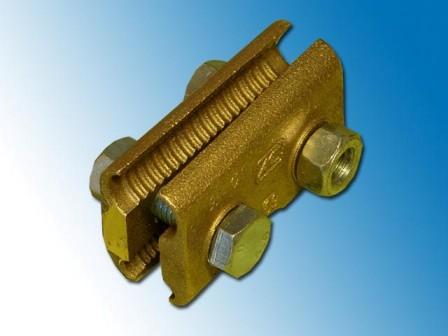

bambino Опубліковано: 18 грудня 2015 Поділитись Опубліковано: 18 грудня 2015 Подскажите, плиз, чем соединить одножильные провода 4мм кв . Медный с алюминиевым. Запитаны через автомат 25А. Я пока поставил зажимчик на болтиках типа "от люстры" (фото 1). Но это порнография. Хочется что-то типа со второго или третьего фото. Посилання на коментар Поділитися на інших сайтах More sharing options...
AndyAntonov Опубліковано: 18 грудня 2015 Поділитись Опубліковано: 18 грудня 2015 Хочется что-то типа со второго или третьего фото.Гильза ГАМ, например. 1 Посилання на коментар Поділитися на інших сайтах More sharing options...
Игорь&Ира Опубліковано: 18 грудня 2015 Поділитись Опубліковано: 18 грудня 2015 Я пока поставил зажимчик на болтиках типа "от люстры" (фото 1). Тоже так соединяю. А как можно заизолировать такое соединение? Термотрубками: по центру большим диаметром, по краям - меньшим? Посилання на коментар Поділитися на інших сайтах More sharing options...
bambino Опубліковано: 18 грудня 2015 Поділитись Опубліковано: 18 грудня 2015 Гильза ГАМ, например. Она, зараза, начинается от диаметра 6.1 мм2. Посилання на коментар Поділитися на інших сайтах More sharing options...
AndyAntonov Опубліковано: 18 грудня 2015 Поділитись Опубліковано: 18 грудня 2015 Добить обрезками. Правда, если медных можно натрусить из шнурков ПВС/ШВВП, то откуда взять алюминиевых — задачка. Посилання на коментар Поділитися на інших сайтах More sharing options...
