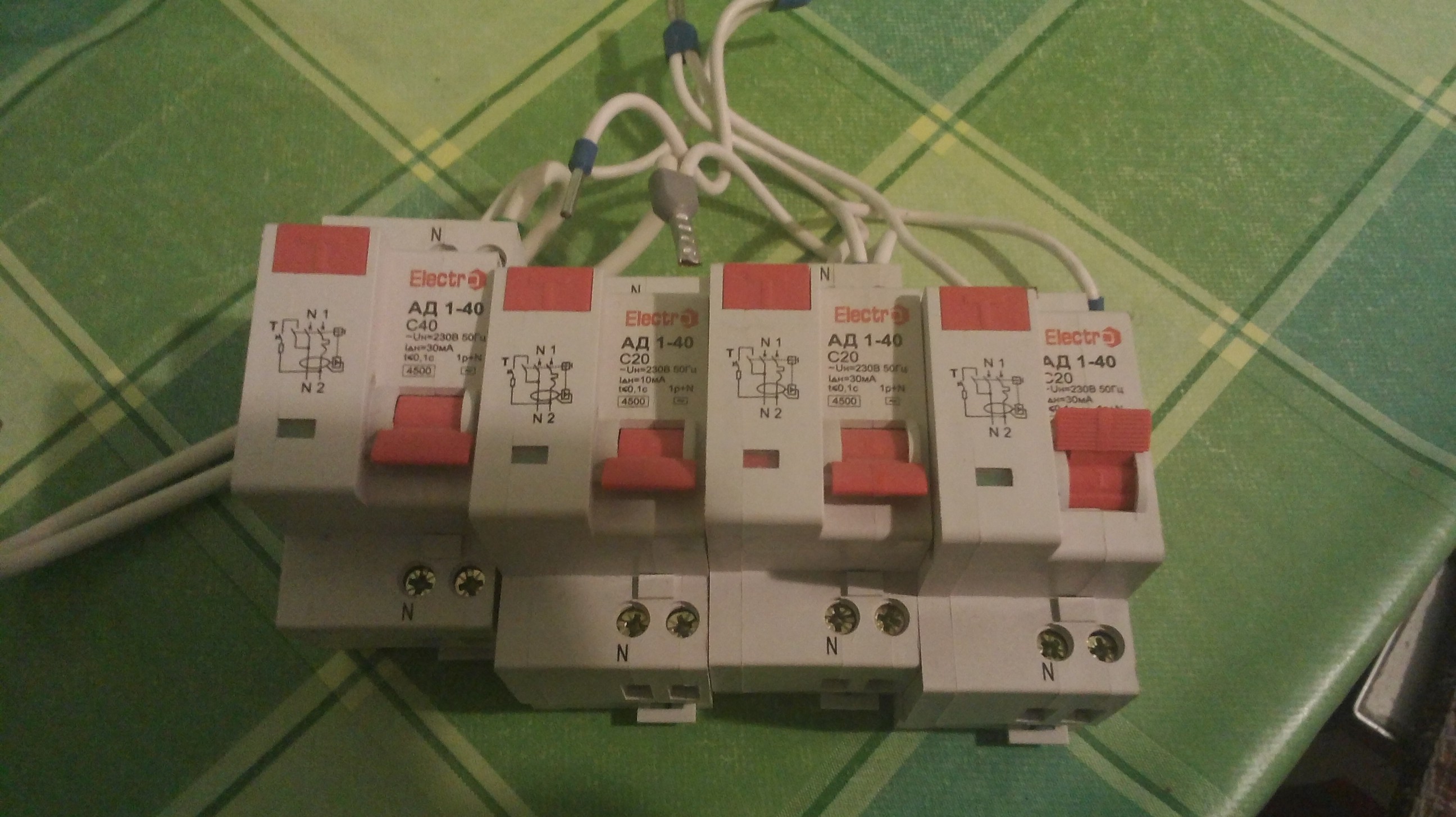

sapozhnik Опубліковано: 12 грудня 2015 Поділитись Опубліковано: 12 грудня 2015 Застройщик поставил такие автрматы, но жлектрик того же застройщика рекомендует их поменять. Его аргумент прост - хреновые Почему? Они такие "китайские"? Менять? Оставить? Посилання на коментар Поділитися на інших сайтах More sharing options...

Новодел Опубліковано: 12 грудня 2015 Поділитись Опубліковано: 12 грудня 2015 Застройщик поставил такие автрматы, но жлектрик того же застройщика рекомендует их поменять. Его аргумент прост - хреновые Почему? Они такие "китайские"? Менять? Оставить? Электрик прав, это дикий Китай, брендированный каким-то местным "производителем". Однозначно менять, потому что их работа - это русская рулетка - вчера сработали, а завтра - нет Добавлено через 4 минуты Подскажите плиз, какую можно использовать гофру (производитель) для прокладки кабеля по горючим поверхностям (деревянный каркас). Металлорукав применять не хочу. Никакую. По нормам по горючим основаниям нужно в трубах металлических класть. Посилання на коментар Поділитися на інших сайтах More sharing options...
AndyAntonov Опубліковано: 12 грудня 2015 Поділитись Опубліковано: 12 грудня 2015 Почему? Они такие "китайские"? Менять? Оставить?Китайские электронные. Желательно заменить. Посилання на коментар Поділитися на інших сайтах More sharing options...
Energon Опубліковано: 12 грудня 2015 Поділитись Опубліковано: 12 грудня 2015 но жлектрик того же застройщика рекомендует их поменять. Дело в том что перед тем как Вы их увидели не известно что делал с ним застройщик. Обычно они проходят пару пятерку коротких замыканий, после чего могут быть абсолютно не пригодны к дальнейшей эксплуатации. Я уже наверное ящик таких выкинул если честно)) Посилання на коментар Поділитися на інших сайтах More sharing options...
bambino Опубліковано: 12 грудня 2015 Поділитись Опубліковано: 12 грудня 2015 Так батарейкой проверить. Если не срабатывают - точно Г. Или электронное, или просто ушатанное. Для особо дотошных- миллиамперметр в руки. Ну и способ для дарвинистов - под напряжением мокрыми руками. Если сказал "черт побери" - 10мА, если "твою мать, чуть на сдох"- 30. Если промолчал - 100 и выше или просто неисправное. 1 Посилання на коментар Поділитися на інших сайтах More sharing options...
sapozhnik Опубліковано: 12 грудня 2015 Поділитись Опубліковано: 12 грудня 2015 Спасибо. Значит будем продавать Посилання на коментар Поділитися на інших сайтах More sharing options...
