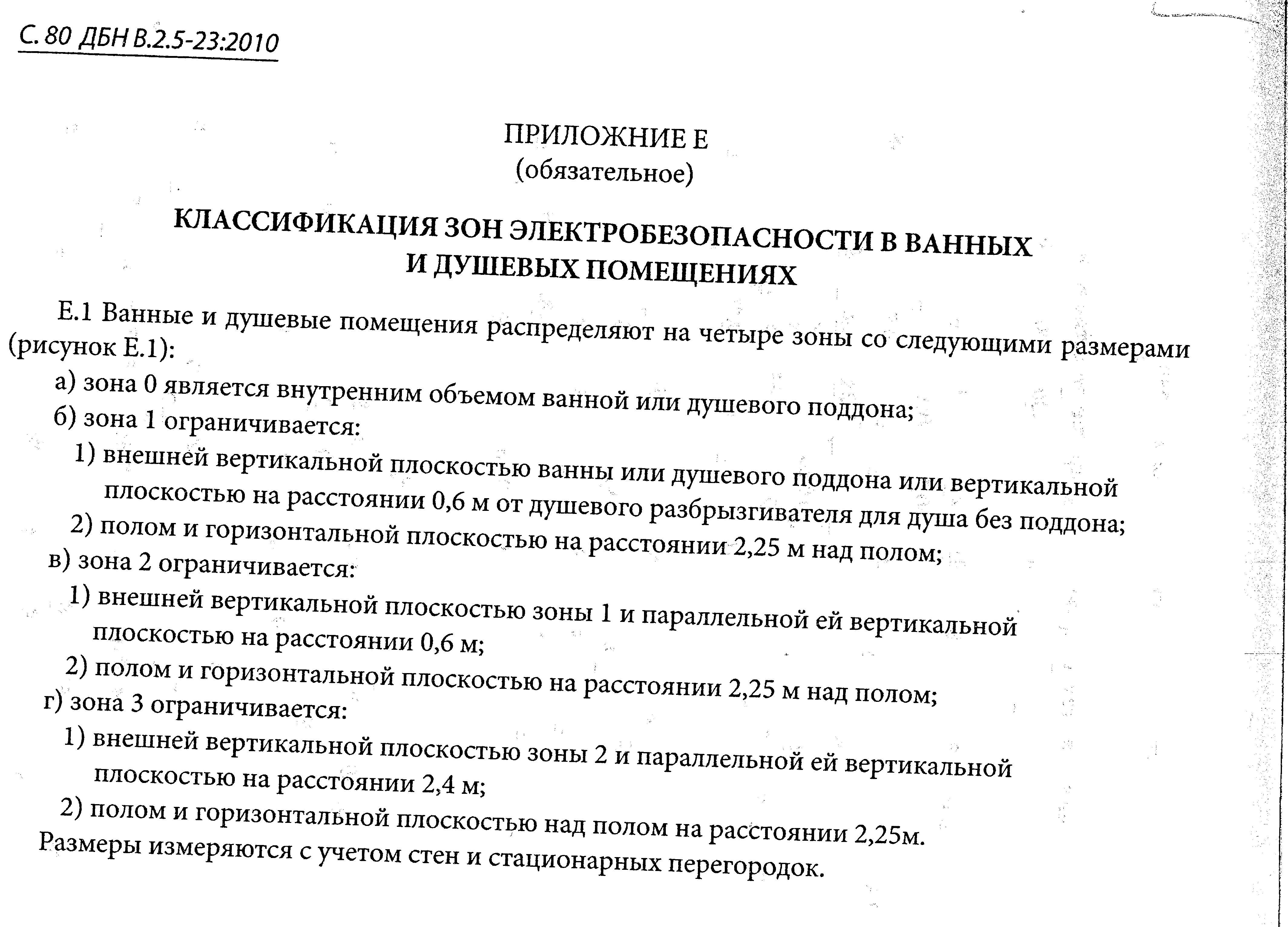

Какие требования ставятся к помещениям для установки электрического котла?Другими словами можно установить электрокотел в санузле или надо специально отведенное помещение?
НПАОП 40.1-1.32-01 Правила будови електроустановок. Електрообладнання спеціальних установок.
2.6. Внутрішнє електрообладнання
2.6.5. У ванних кімнатах, душових і санвузлах слід використовувати елетрообладнання, спеціально призначене для встановлення у відповідних зонах цих приміщень за додатком 2, з дотриманням таких вимог:
1) електрообладнання повинно мати ступінь захисту по воді не нижче ніж:
у зоні 0 - ІРХ7;
у зоні 1 - ІРХ5;
у зоні 2 - ІРХ4 (ІРХ5 у ваннах загального користування);
у зоні 3 - ІРХ1 (ІРХ5 у ваннах зaгального користування);
2) у зоні 0 можуть використовуватися електроприлади напругою не вище 12 В, призначені для використання у ванні. У такому разі джерело живлення повинно розміщуватися за межами цієї зони;
3) у зоні 1 можуть установлюватися тільки водонaгрівники;
4) у зоні 2 можуть установлюватися водонагрівники і світильники класу захисту 2;
5) у зонах 0, 1 і 2 не допускається встановлення з'єднувальних коробок розподільних пристроїв і пристроїв керування.
Вот этот котёл - можно (в РЭ указано, что он есть водонагреватель):
Водонагревательный электрический котел MiniStar. Паспорт и руководство по эксплуатации
Вот этот - нельзя (потому что РЭ писала блондинка)
Котлы электрические тэновые КЕТ «ТЕРМІТ» Руководство по эксплуатации КЕТ-РЭ
У котельщиков ещё узнайте - может у них свои требования есть (по давлению или ещё что).
так более понятно, что такое зоны
Змінено користувачем BrotherSam
слишком большой рисунок
Я вернулся:beer:
Думаю - где Вы пропали? :beer:
Нате Вам нормальный ДБН В.2.5-23-2010 Проектування електрообладнання об'єктів цивільного призначення, а то Ваша картинка масштабом почти 1:1 к обычной ванной :D
