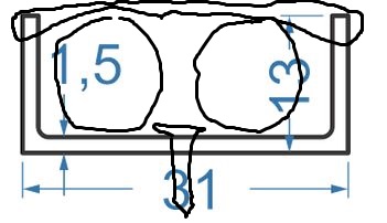

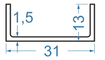

Нужно проложить по стене мастерской круглый провод 12-13мм диаметром. Где один, где два рядом. Стена - бетон. Чем бы его закрепить? Пластмасски не очень хочется. Можно, конечно, купить ал. профиль, как на фото, порезать сантиметра по 2, насверлить отверстий и к нему пластиковыми стяжками. Мне нравится, но возни многовато. Может чего посоветуете?
У себя в погребе по бетонным стенам прокладываю в обычном пластиковом кабель-канале 40х20 с крышкой. Красиво и недорого - в районе 20 грн/м. Креплю к стене забивными дюбелями 3х40, примерно, через 50 см.
Если хотите кабель оставить открытым, есть такая удобная штука - "хомут с дюбелем", загуглите.
С алюминиевым профилем, как по мне, много возни - порезать, насверлить отверстий под дюбель и под стяжки, обработать края, чтобы не резал изоляцию...

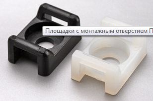

так идеальный вариант площадка под дюбель + хорошего качества хомут-стяжка.
Хомут с дюбелем - это "три в одном" - дюбель, площадка и стяжка.
у меня такими не получается работать, постоянно из стен выскакивают. И головки хомутов крошатся))
Такое? Не очень плотно провода притянутся к стене. А два вообще станут как попало. Да и пластмасска не внушает. Может такое что стальное бывает? Пока нашел перфорированные крепежные пластины 20*80. Можно их позагибать и получится, как я хотел.
Кабель-канал, мне кажется, тоже не очень - стены неровные, да и 4*3 довольно грубый. А потом я еще заземляющую шину хочу там же протянуть.
