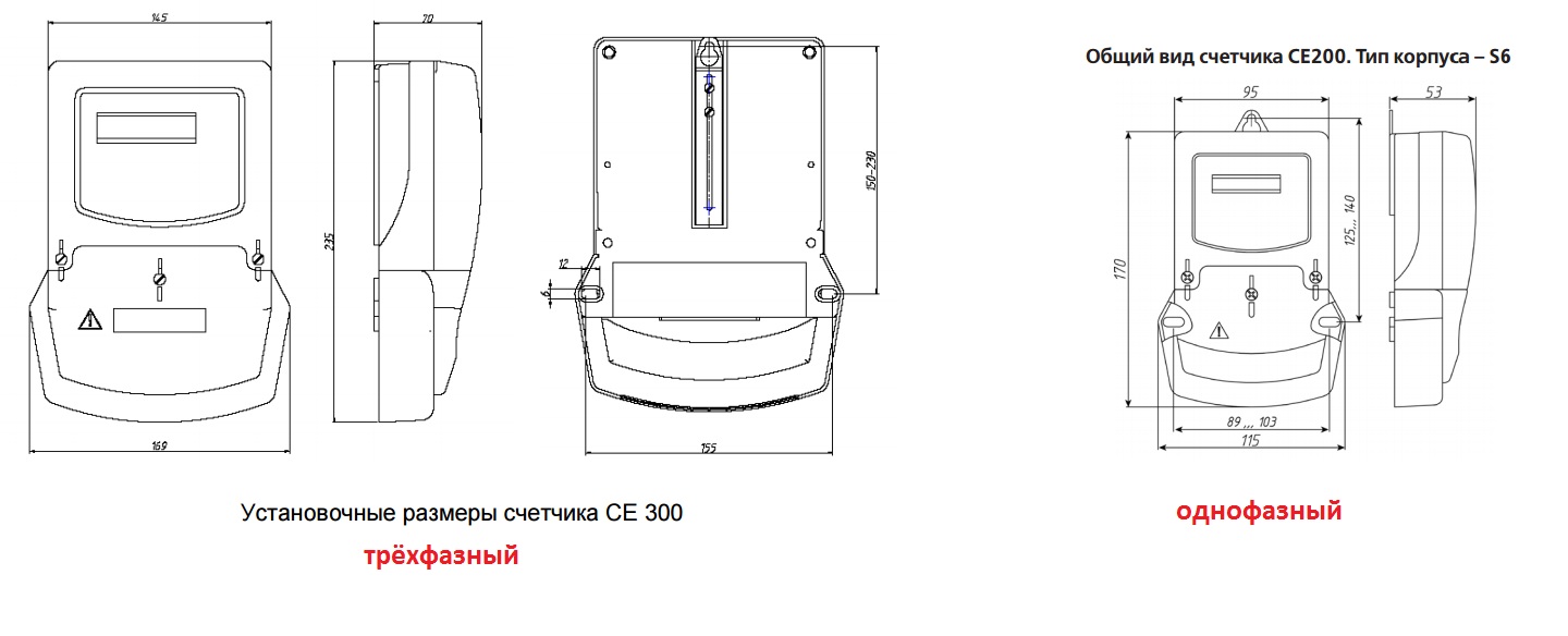

roverspam Опубліковано: 27 серпня 2015 Поділитись Опубліковано: 27 серпня 2015 Присматриваю ящик для электрики, есть вариант на трёхфазный счётчик, есть очень похожий на однофазный. У меня счётчик однофазный, но к сожалению ящик для однофазного только на 15 элементов, а трёхфазный - на 18. 15 может оказаться маловато, а вот 18 в самый раз (плюс и побольше, а место думаю лишним не будет). Только станет ли однофазный счётчик на "трёхфазную" панель? Спасибо Посилання на коментар Поділитися на інших сайтах More sharing options...
engeneer Опубліковано: 27 серпня 2015 Поділитись Опубліковано: 27 серпня 2015 Приветствую. Подскажите марку кабеля, нужно метров 10 для подключения светильников в сауне. Есть много вариантов термостойкого кабеля, лучше брать тот, который до 145 или 180 градусов. Искать надо у HeluKabel (по ссылке) или Lapp Kabel - у них похожий ассортимент и близкие цены. Более сложный вопрос - сам светильник. Для сауны подходит только лампа накаливания и только специальные плафоны - их можно купить в "Світ саун" и др. Намного эффектнее светильники типа "Звёздное небо" - источник стоит в холодном помещении, а свет передаётся по световодам (но только из стекловолокна, акрил не выдерживает). Посилання на коментар Поділитися на інших сайтах More sharing options...
engeneer Опубліковано: 27 серпня 2015 Поділитись Опубліковано: 27 серпня 2015 станет ли однофазный счётчик на "трёхфазную" панель? Должен стать. Счётчик крепится на три точки, пластиковые щитки под них, обычно, универсальные. Когда будете покупать, распечатайте чертёж счётчика и проверьте. Найти размеры, можно, скажем, на сайте "Энергомеры" - там можно скачать документацию. Для примера, привожу габариты двух счётчиков - трёх и однофазного. Обратите внимание, что в однофазном межцентровые расстояния регулируются - 125...140 по высоте и 89...103 по ширине. 1 Посилання на коментар Поділитися на інших сайтах More sharing options...
