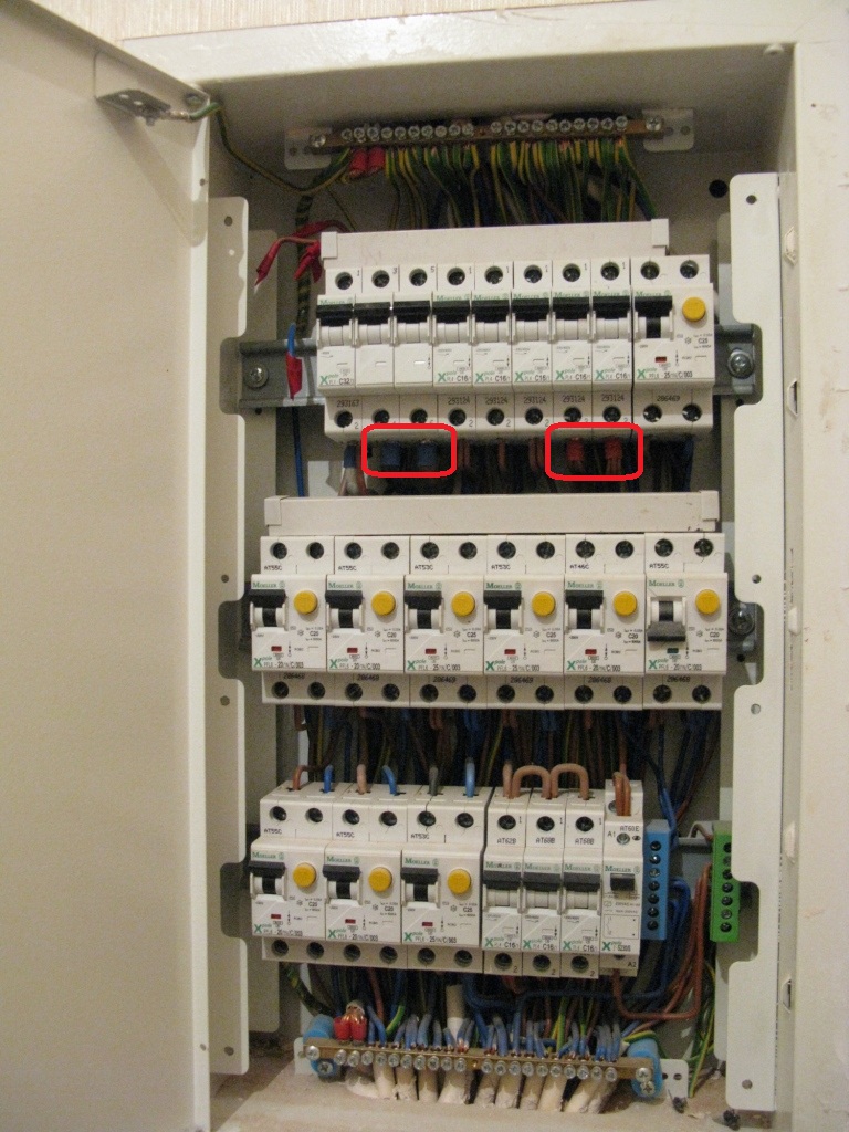

zzr400 Опубліковано: 24 січня 2012 Поділитись Опубліковано: 24 січня 2012 Фото вопрос по фото отсюда www.stroimdom.com.ua/forum/showpost.php?p=1307208&postcount=14 На фото 5 запечатлен щит первого этажа. Видно, что к одному автомату есть подключения 1,2,3… проводов. Подскажите как правильно осуществлять подключение к автомату нескольких проводов? Что это выделенное? Провода просто скреплены изолентой/термоусадкой или чем то обжаты? Посилання на коментар Поділитися на інших сайтах More sharing options...
Шарманщик Опубліковано: 24 січня 2012 Поділитись Опубліковано: 24 січня 2012 Фото вопрос по фото отсюда www.stroimdom.com.ua/forum/showpost.php?p=1307208&postcount=14 На фото 5 запечатлен щит первого этажа. Видно, что к одному автомату есть подключения 1,2,3… проводов. Подскажите как правильно осуществлять подключение к автомату нескольких проводов? Что это выделенное? Провода просто скреплены изолентой/термоусадкой или чем то обжаты? Это трубчатые наконечники, применяем в случае подключения более двух проводов - потому как неудобно контролировать степень обжатия, возможен перехлёст и неравномерное обжатие в клемме ДА, а общая опрессовка устраняет этот минус. А изолента ил термоусадка тут не помощники... 1 Посилання на коментар Поділитися на інших сайтах More sharing options...

zzr400 Опубліковано: 24 січня 2012 Поділитись Опубліковано: 24 січня 2012 Это трубчатые наконечники... Спасибо! Не подскажете где возможно взять в аренду инструмент для опрессовки таких наконечников? Какая то цена не гуманная данного инструмента для разового пользования Посилання на коментар Поділитися на інших сайтах More sharing options...
