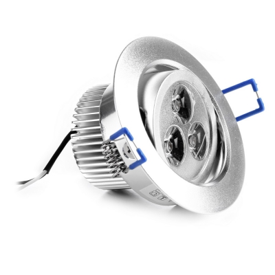

Поляна Опубліковано: 12 березня 2015 Поділитись Опубліковано: 12 березня 2015 Стоит задача оформить нижнюю часть козырька терассы. Будем штукатурить, как и все фасады. Но, козырёк бетонный и надо "вписать" под него потолочные светодиодные светильники (вроде таких), чтобы получилось, как на визуализации. Есть идея приклеить к бетонному потолку панели ЭППС 100мм и в них провести кабель и вмонтировать светильники. Можно ли так делать? Посилання на коментар Поділитися на інших сайтах More sharing options...
