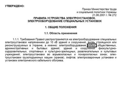

НПАОП 40.1-1.32-01. Правила устройства электроустановок. Электрооборудование специальных установок.
1.1. Область применения
1.1.1. Требования Правил распространяются на электрооборудование специальных электроустановок напряжением до 10 кВ зданий и сооружений, вновь строящихся или реконструируемых в Украине, а именно: электрооборудование жилых, общественных, административных и бытовых зданий;

Ну и что это означает, кроме как нелогичную "отмазку" и правовую коллизию (не внесены актуальные изменения в НПАОП 40.1-1.32-01)?
1. НПАОП 40.1-1.32-01 (2001 года) отсылает к Главе 1.7. ПУЭ
2. Глава 1.7 (2014 года) объявляет о том, что она не применяется к электроустановкам зданий и отсылает к ДБН В.2.5-27-2006 (2006 года, его не было в 2001 году - году издания НПАОП 40.1-1.32-01).
3. Пункт 1.7.94 не выдвигает никаких требований к сопротивлению заземляющего устройства дома, а лишь координирует его возможное использование в целях повторного заземления PEN (при соблюдении определённых условий)
4. Повторное заземление PEN-проводника воздушной линии используется исключительно для защиты от атмосферных перенапряжений. Заземление токопроводящих частей электроустановки дома используется для уравнивания потенциалов при повреждении электрической изоляции и пр.
А что такое "заземляющее устройство здания"? Такого термина нет ни в одном НПА. По сути, это какое-то выдуманное Вами понятие. Есть конечно какой-то намек в п. Б.34 ДБН В.2.5-27:2006, но мы ведь вообще зря спорим, т.к. не знаем, что имеет ввиду автор вопроса: частный случай ЗУ для повторного заземления в понимании п. 1.7.94 ПУЕ или более общий случай ЗУ в понимании п. Б.34 (в частности абзаца 2) ДБН В.2.5-27:2006 для повторного заземления в понимании примечания к п. 2.4.1.11 того же ДБН. Если о первом, то прав я, если о втором - правы Вы. Если о первом, то максимальное значение сопротивления такого ЗУ регламентировано п. 1.7.94 ПУЭ, равняется 30 Ом, если о втором - то действительно, сопротивление такого ЗУ не нормируется и считается, что повторное заземление обеспечивается устройством ОСУП (вот только беда, отнюдь не во всех зданиях ее можно смонтировать, т.к. нет сторонних проводящих частей).
