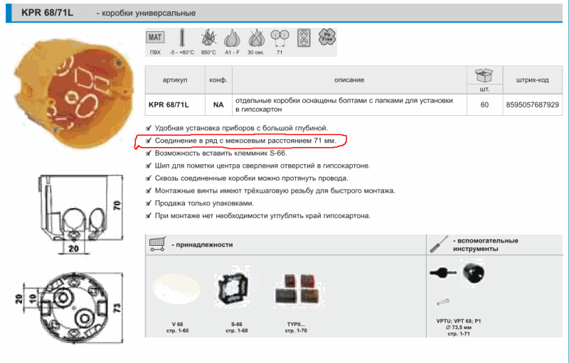

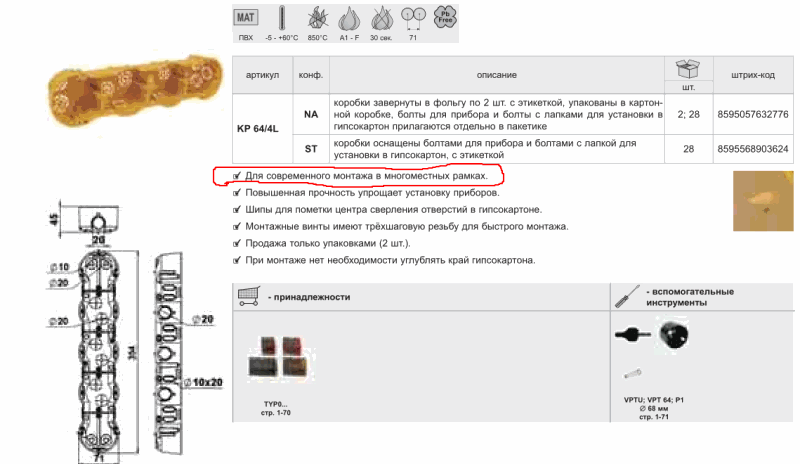

KuN Опубліковано: 29 грудня 2014 Поділитись Опубліковано: 29 грудня 2014 Для кирпича/бетона установочные коробки есть, чтоб их можно было соединять между собой и устанавливать группой, чтоб потом использовать рамку на несколько постов. А для гипса только одиночные можно ставить? Что-то не вижу как их делать на мульти-рамку. Посилання на коментар Поділитися на інших сайтах More sharing options...
sov1178 Опубліковано: 30 грудня 2014 Поділитись Опубліковано: 30 грудня 2014 А для гипса только одиночные можно ставить? Почему? Для гипса тоже есть и блоки готовые: и соединяемые по необходимости: Что-то не вижу как их делать на мульти-рамку. Просто бывают коробки которые не соединяются в блоки, возможно у Вас такие. Посилання на коментар Поділитися на інших сайтах More sharing options...
KuN Опубліковано: 30 грудня 2014 Поділитись Опубліковано: 30 грудня 2014 Ага ,спасибо. На кирпич брали коробки шнайдеровские, там с пазами чтоб их сразу друг на друга закрепить. А для гипса все идут обычные с флажками. Фигня в том что у нас уже половину коробок для выключателей/розеток в гипсе уже поставили и между ними по пару сантиметров расстояния.. Добавлено через 32 минуты Еще задам такой вопрос. Всё же хочу чтоб на лестнице и в коридоре наверху освещение горело когда темнеет, и для этого использовать сумеречное реле. Но куда его установить - ума не приложу. Всё освещение в желаемой зоне будет с потолка. Внизу открытая планировка и освещение тоже без закутков. За окном, которое на схеме справа только? Посилання на коментар Поділитися на інших сайтах More sharing options...
