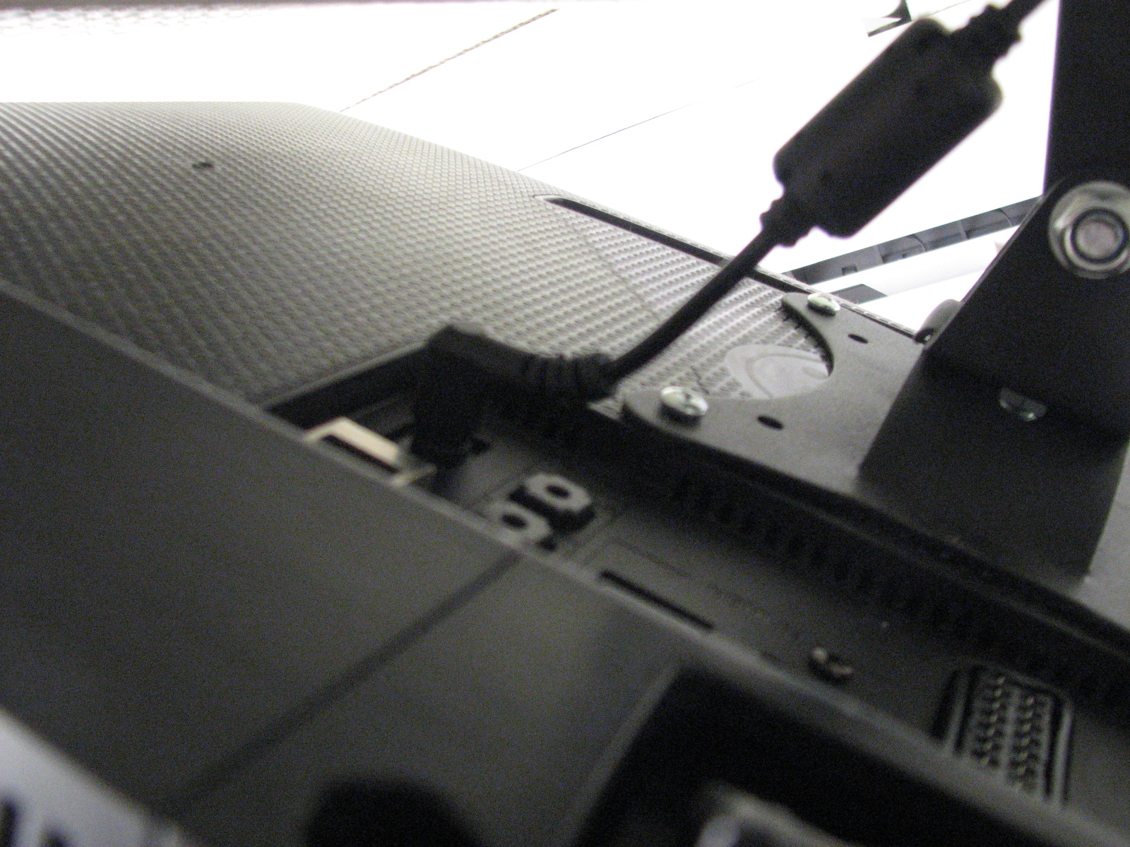

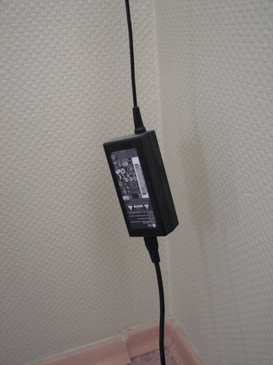

Прошу подсказки: повесил на стене TV - адаптер болтается в воздухе почти у пола (30 см). Красоты никакой - хочу его спрятать. Какой вариант выбрать:
1) запрятать адаптер и провод за TV, откуда тянуть удлинитель до розетки;
2) вставить удлинитель между TV и проводом к адаптеру, чтобы последний опустить на пол;
3) адаптер прикрепить к стене и покрасить в цвет обоев.
У себе як тимчасовий варіант зробив Ваш п. 1. Якщо це буде постійний варіант, схилявся б з Ваших варіантів до п. 2 (до речі, кабель можна "обіграти" - зустрічав в інтернеті фото, де він частина зображення "дерева" на стіні). В будинку, що будую, всі кабелі планую одразу заводити в стіну і підключати з іншої сторони (один вийде над кухнею, другий - в тех. приміщенні)

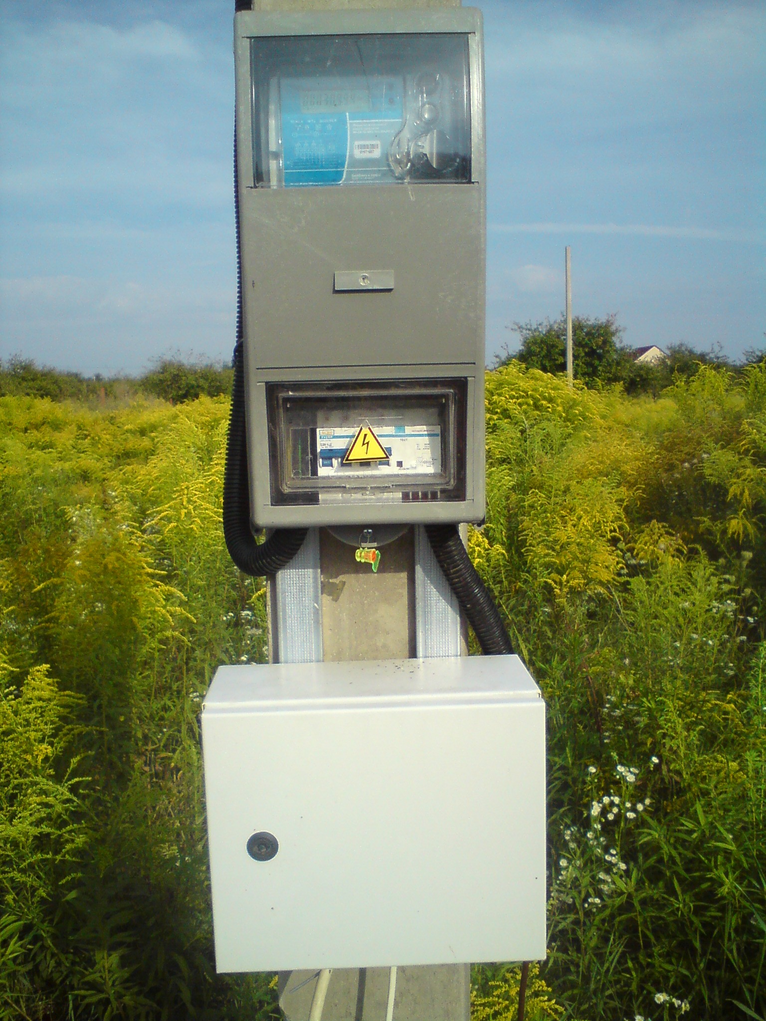

Здравствуйте.
Последние дни столкнулся с интересным фактом, отключение электроэнергии в доме при перегрузке (использование больше 10кВт).
Счетчик стоит НИК, трехфазный с АСКОЕ (удаленным управлением). Находится на опоре. Автоматы не выбивают. Раньше были времена (даже просто проверял) при нагрузке в 11-12кВт все нормально работало. Котел 8кВт + электрочайник 2кВт + Бойлер. Вводной автомат 25С.
Теперь же при нагрузке в чуть выше 10кВт в доме пропадает электроэнергия, при чем никакой автомат не выбивает и счетчик работает (все отображает как при нормальной работе, просто не идет потребление)
Так вот вопрос знатокам.
Как это реализовано? Отключают удаленно с центра или же что-то настроили в самом счетчике?
Как правильно и быстро возобновить подачу электроэнергии? (до этого звонил в Кол-центр, долго объяснял, потом шел к опоре, выключал вводной автомат, включал и в течении 10 мин появлялся свет, все это занимало около получаса)
Счётчик можно настроить и диспетчером из центра и мастером непосредственно на месте установки счётчика.
Кнопка должна быть на счётчике, доступ к ней должен быть свободным для пользователя.
Расположение кнопки указано в паспорте счётчика

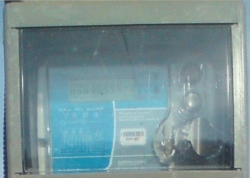

Счетчик выглядит вот так, где может быть эта кнопка?
Доступ есть только к нижнему автомату.
И еще интересно, если ничего не трогать возобновиться ли подача эл. энергии через некоторое время или все таки нужно в любом случае идти и что-то нажимать?
1. Справа кнопки:
2. Щит учёта "самопален" и недопустим. Вызывайте бригаду РЭС - нехай выбивают стекло и прикручивают дверцу
/с 4:39/
Модель счётчика скажите
Вырезал с договора с РЭС.
TeleTec Счётчики электрической энергии трёхфазные. Техническое описание и руководство по эксплуатации.pdf
А что счетчик можно настроить так, что он будет ограничивать максимальное потребление? В нем стоит реле?
