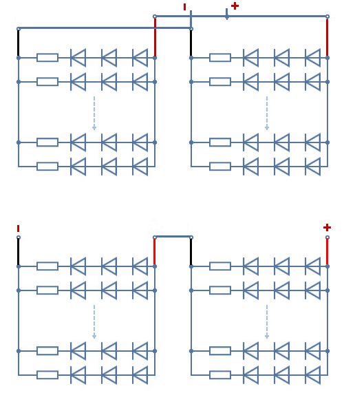

Подскажите как правильно подобрать блок питания к ЛЕД ленте. Например, нужно подобрать БП к ленте 9,6W/1м длиною 4,5 м. Продавцы в магазине советуют то что есть у них в наличии, а не от параметров.
И еще, может ли малая мощность БП стать причиной перегорания ЛЕД ленты?

Еще вопрос касательно ЛЕД ленты.
Есть два отрезка ЛЕД ленты, которые хочу подключить к одному БП. Как правильно это сделать? Два куска параллельно к БП или последовательно? Влияет ли это на выбор мощности БП?
9,6 * 4,5 = 43,2Вт.
Нужен БП 50Вт или выше (китайцы часто завышают паспортную мощность БП, поэтому лучше брать с небольшим запасом).
Может стать причиной сгорания БП (греться сильнее будет).
Влияет.
Если последовательно - то БП нужен на 24В (мощность одной ленты). Если параллельно - на 12В (суммируем мощность лент).
мне кажется понятия "параллельно или последовательно" здесь неправильно использованы
в ленте вроде все диоды группами подключены параллельно и соединяя ленты (удлиняя) мы все равно подключаем параллельно.
и мощность лент не в вольтах измеряют
Зависит от того, как соединить (удлинить) - последовательно или параллельно.
Я в курсе. Букву не дописал: нужен БП 24В мощностьЮ одной ленты.
это правило нужно соблюдать только для длинных лент, например более 5-ти метров
короткие можно и первым способом
к сожалению Donald Duck нам не озвучил длины отрезков
Нельзя.
Вернее, можно... Но тогда на ленту будет попадать по 6В (светить будут в два раза тусклее).
Блин, ну подумайте, что будет, если соединить эти две схемы последовательно:
да не предлагаю я их последовательно соединять
на вашем же рис.2а "красный с красным" и "черный с черным" соединены
а это значит параллельно !

Тогда как понимать Ваши слова?
В ленте - да, диоды стоят параллельно. Но сами ленты можно соединить как последовательно, так и параллельно. И способ подключения - не "все-равно".
Не верно. На 2а не "красный с красным" соединены.
Верно на 2б.
Вверху - параллельное соединение лент.
Внизу - последовательное.
При параллельном БП на 12В.
При последовательном - на 24В (но ленты должны быть из одной партии и одинаковой длины).

У ленты очень малое сечение токопроводящих шин. Если к ленте 5 м подвести питание с одной стороны, второй конец будет светиться заметно тускнее. Потому запитывать надо, как минимум, с двух сторон, а лучше - еще и посередине, т.е. каждые 2,5 м.
Соответственно, если есть два куска ленты длиннее 1,5 м каждый - лучше тянуть к каждой отдельный кабель от БП. Если куски короче - можно и соединить. На суммарную мощность это не влияет.
Блоки питания берите MeanWell - они дороже бюджетных китайских в полтора-два раза, но, практически, не выходят из строя и соответствуют заявленным параметрам.
Тип блоков выбирайте в зависимости от места установки. Если есть ящик под них - можно брать один блок открытого типа на всю мощность. Если места нет - можно поставить узкие герметичные блоки малой мощности (есть на 1,6, 2,5, 5,0 Ампер) и размещать их рядом с лентой. Ленту разделить на куски, соответствующие мощности блоков.
Запас мощности желателен хотя бы 20% - тогда блоки не греются.
Причиной быстрого перегорания ленты могут стать:
- низкое качество самой ленты
- повышенное напряжение от некачественного БП
- недостаточный теплоотвод - ленту желательно вклеивать в специальный профиль или, как минимум, на алюминиевую полосу - если надо, подскажу где взять.

Не важно. Там внутри всё равно соединение параллельное. С точки зрения электрики. Но в варианте 2а потери больше (это тоже параллельное соединение!).

Разве?... А если принять что запитать нужно одну цельную ленту БП на 12В, потом ее разрезать на 2 части и соединить обратно (получится последовательное соединение) то нужно уже БП 24В? Также Вы пишете о мощности (Вт), а суммируете напряжение (В). Или я чего не понимаю...
Не знаю, как нужно извратиться, чтобы соединить ТАК.
Элементарно. Я у себя именно так и делал - БП на 24В, т.к. датчики движения на 24В. Чтобы запитываться от одного БП и не ставить DC/DC-преобразователь - две ленты соединил последовательно (размещены на противоположных стенах с/у):
а) красный 1-й ленты с черным 2-й
б) черный 1-й и красный 2-й - на БП.
Самое обычное последовательно соединение.
А то, что на рисунке 2а - это нельзя назвать последовательным. Это как процессором называть системный модуль.
То, что Вы написали - не последовательное соединение, а "склеивание".
Последовательное и параллельное я привел на последнем рисунке.
