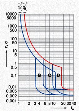

А.Р.Бородач Опубліковано: 25 жовтня 2014 Поділитись Опубліковано: 25 жовтня 2014 просто сами объясните что такое ОТКЗ ))) Вот Вы такой весь знаток, скажите от чего он зависит? Вы говорите что два АВ с характеристиками С и D обеспечат селективность по току КЗ - потрудитесь обосновать свои слова. 100% селективности в быту по ТКЗ без спец АВ не добиться. Отличается ли чувствительность и скорость реакции ВДТ с разным номинальным отключающим током ? Конечно-же чувствительность отличается, для того ее и пишут). Вот только скорость срабатывания одинакова (в пределах 10-20мс). Тут все так-же как и с селективностью АВ по току короткого замыкания: Возникает утечка на землю, обычно ее величина редко укладывается между 10 и 30 мА - должно очень повезти), ну вот если уложилась, то все хорошо, сработает 10мА, а 30 нет. Но вот для больших токов, что наиболее вероятно, пусть,для примера, 300мА: Возникает утечка, до максимума она нарастает за четверть периода сетевого напряжения (5мс), да ВДТ с током уставки 10мА начинает срабатывать раньше на 1-2 мс, но пока он отключит цепь, ток успеет нарасти до максимума и сработает вышестоящий 30мА. Вот для этого нормы и предписывают использовать селективное ВДТ - у него время срабатывания увеличено, и нижестоящий ВДТ успевает отключить цепь. Вот и учтите, что если у вас в квартире будет утечка, то скорее всего вы пойдете на лестничную клетку включать ВДТ, а при КЗ - еще и АВ. Спросил возможен ли вариант с установкой 40А автомата в корпусе от 25А. Можно сделать двухполюсный АВ 40 в корпусе 25 (переделать или перемаркировать) и принести сказать - "Хочу двухполюсный -вот принес на замену". Заодно и ВДТ на селективное поменять. Аккумулятор встроенный? Если да, то скорее всего это просто относительно мощный, но рассчитанный на время работы 5-15 минут. Бывают модели с возможностью подключения внешних АКБ, несмотря на наличие встроенных. (APC XL,Eaton PW5125,5130,9125,9120,9130 и т.п.) несмотря на наличие внутренних батарей могут работать сутками. в щитке мой автомат Schneider Electric ВА63 С 1Р+n 40А был заменен на однополюсный DomA31 C25. А как это? Электроплиты и 25А?! Должно быть не меньше 40. Посилання на коментар Поділитися на інших сайтах More sharing options...
Автоматчик Опубліковано: 25 жовтня 2014 Поділитись Опубліковано: 25 жовтня 2014 Вот Вы такой весь знаток, скажите от чего он зависит? Вы говорите что два АВ с характеристиками С и D обеспечат селективность по току КЗ - потрудитесь обосновать свои слова. 100% селективности в быту по ТКЗ без спец АВ не добиться. Не забудьте, говорилось о двух автоматах с одинаковым номинальным током. Вот усредненная характеристика, выводы очевидны. P.S. Кстати в "бытовухе" (дома, квартиры, офисы) селективность обеспечить легче чем в промышленности, потому что проводники относительно малого сечения и при КЗ существенно ограничивают ток. Другое дело когда электродвигатель мощностью сотни киловатт (0,4 кВ) в механизме с тяжелым пуском! Тут даже устройства плавного пуска не помогают - сечение кабелей для минимизации падения напряжения при пуске получаются очень большие, а расстояния до ТП маленькие. А автомат должен быть с обоих сторон кабеля - и в РУ ТП и в ШР электропривода! Приходится ставить дорогие автоматы, с электронными расцепителями и регулируемыми токовой перегрузкой + селективной токовой отсечкой + мгновенной токовой отсечкой + дифзащитой. Livesms, последовательно включенные УЗО будут работать непредсказуемо. Извините, сегодня нет времени подробно разбираться с Вашей схемой с учетом недостаточно номинального тока вводного автомата, нужно заняться консервацией стройки на зиму. Посилання на коментар Поділитися на інших сайтах More sharing options...
А.Р.Бородач Опубліковано: 25 жовтня 2014 Поділитись Опубліковано: 25 жовтня 2014 Кстати в "бытовухе" (дома, квартиры, офисы) селективность обеспечить легче чем в промышленности, Вот хорошо, привожу пример. Новый дом, ТП рядом. ОТКЗ на вводе в квартирный щит 1500А. В этажном щите АВ 40А (ЖЕК даже разрешил выбрать характеристику по своему вкусу). В 1 метре от щита розетка холодильника. Вы же понимаете что никакой селективности по ТКЗ не будет ни при каких номиналах - все равно придется идти на площадку включать вводной. Livesms, последовательно включенные УЗО будут работать непредсказуемо. Подтверждаю, последовательно нужно использовать селективные ВДТ. 1 Посилання на коментар Поділитися на інших сайтах More sharing options...

InSAn Опубліковано: 25 жовтня 2014 Поділитись Опубліковано: 25 жовтня 2014 При одинаковом наклоне характеристик автомат на больший ток отключится позже или при большем токе КЗ.Бред. Последовательно поставленные АВ С25А и АВ С16А отключатся в произвольном порядке. Причина - в характеристике типа (а не максимальной нагрузке): тип "С" отключает при нагрузке в 5-10 выше, чем номинал. Поэтому АВ С25А отключит при 125-250А. АВ С16А - при 80-160А. Хар-ки пересекаются. При КЗ отключится любой из этих двух (а на практике чаще - оба). Не комментирую, Вы явно не электрик...Уж лучше бы и не комментировали... PS: Почитайте на досуге о селективности. Добавлено через 4 минуты Я лошуня... запроектировал десяток заводов от ПС-35 кВ по 0,4 кВ до последнего светильника/розетки/привода, построил четыре завода, в эксплуатации много лет... У меня Ваш коллега проводку в доме делал и щиты собирал (здесь в "Белом списке" присутствует. Советов в этой теме надавал "по самое не хочу")... Но насобирал до того, что провод в 1,5кв защитил ДА С25А. Полтора года рассказывал о том, что это я заменил ДА (даже счет от него, в котором вообще не было ДА номиналом ниже, чем С25А - не помог). Пришлось фото доставать, где его сотрудник щиты ваяет (фото в хорошем качестве, явно видны номиналы). Только через полтора года "признал", что это он "временно поставил, т.к. нужно номинала не было". Правда, до сих пор не заменил. Так что "запроектировать" можно по разному Посилання на коментар Поділитися на інших сайтах More sharing options...
Автоматчик Опубліковано: 25 жовтня 2014 Поділитись Опубліковано: 25 жовтня 2014 Комрады, продолжать спор ни о чем не вижу смысла. Тут Energon благодарит Бородача цитируя меня, следом великий InSAn путает статические характеристики с динамическими... И следом роднит меня с дротокрутами монтажниками... Панове/господа, да Б-г с вами! С интересом читал эту ветку длительное время, зачастую улыбаясь, например когда IEC 60364 писал занудные догмы (самому не нравятся! но куда без них, в электрике или работает, или сгорело, немножко беременным быть нельзя) но принципиально не комментируя, а тут бес попутал ))) Извините, посыпаю свою лысину пеплом... Просто исключаю данную тему из закладок. Уж сколько тут не "дротокрутов" отписывалось, наивно пологая что-то кому-то объяснить... Хорошо что в электроснабжении столько разбирающихся менеджеров/механиков/архитекторов/ассенизаторов... Можно быть спокойным и не париться о вопросах селективности и тем более чувствительности защит. P.S. Тему действительно больше не читаю и не обсуждаю бисер закончился. Посилання на коментар Поділитися на інших сайтах More sharing options...
InSAn Опубліковано: 25 жовтня 2014 Поділитись Опубліковано: 25 жовтня 2014 Комрады, продолжать спор ни о чем не вижу смысла. Тут Energon благодарит Бородача цитируя меня, следом великий InSAn путает статические характеристики с динамическими... И следом роднит меня с дротокрутами монтажниками... Слив засчитан. автомат на больший ток отключится позже 1 Посилання на коментар Поділитися на інших сайтах More sharing options...
